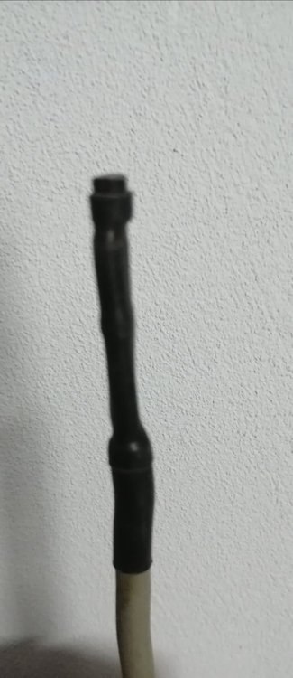

  13. @slawul zależało mi na ochronie powrotu, gdyż przez cały cykl pracy temperatura była niska więc wolałem założyć za 300zl zawór plus 250zl graty niż wymieniać kocioł za rok czy dwa tak to może mój smieciuszek jeszcze trochę po służy. Dodatkowo założyłem pompę na CWU która czekała cierpliwie w garażu. Dokładnie taki ale z aledrogo w niższej cenie: https://afriso.pl/katalog-online/afriso/zawor-temperaturowy-atv/produkt/1633500 Czujke możesz zrobić sobie sam idziesz do elektronicznego kupujesz https://mselektronik.pl/automatyka/czujniki/temperatury/kty81-110 później do elektrycznego kupujesz 2 m przewodu linki 2x0,5mm lutujesz na to termokurczki i masz czujke za kilka złotych. Mi wyszla taka dodam, że spełnia swoje zadanie.

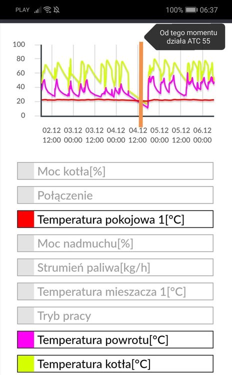

  16. Nie było żadnego zabezpieczenia. Pompy start przy 45 i heja powrót spadał do ok 30C teraz 50 minimum.
  17. Dlugo to trwało ale w końcu się udało. Koledzy załączam zdjęcie po zamontowaniu ATC 55C różnica kolosalna jezeli chodzi o temperaturę powrotu. Cały czas 50C minimum. PS. Ci co narzekają na stuki zapadki, dałem otuline na rury żeby nie ogrzewać kotłowni i hałas jest dużo mniejszy. Ale jest więc trzeba na nią naciągnąć koszulkę termo nawet dwie i będzie git. Dziękuję Kolegom @kiminero i @sambor za wszystkie podpowiedzi i cierpliwość :)

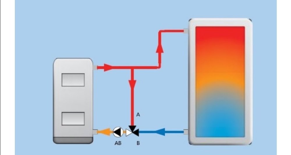

  20. @sambor mógłbyś powiedziec przy jakich temperaturach powinna załączać się pompa przy ATV 55? Czy pompa podłogi nie przeszkadza jak przechodzi przez zawór ATV i załącza się przed otwarciem zaworu?

  23. No teraz to lipa pytanie czy bez sprzęgła to jest dobrze i nie będzie szkodzić pompie i układowi jak pompa podłogi się załączy a ATV nie puści. Chyba będzie trzeba na podłogę ustawić wyższa temperaturę niż na ogrzewanie grzejnikowe.
  24. Niestety nie i tak się zastanawiam czy to jest dobrze zrobione bo pompa od podłogi załącza się pcha w ATV a on zamknięty.
