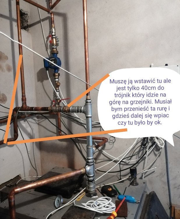

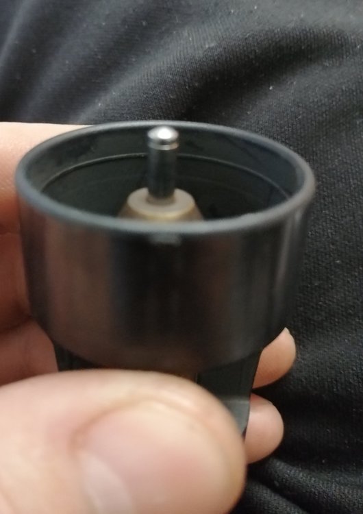

Nie wiem ale tu coś wyraźnie nie tak jest. Tak tylko ten jest odwrotnie podłączony. We wtorek podłącze inna pompę. Ale najbardziej martwi mnie ta wkładka, że ona się zacina jak wpycham ja na sucho w w zawór. Kupie teraz 50C i zobaczę jak to będzie pracować.
U mnie nie bo postoje są ok 5-6 godz i pompy są wyłączone gdy palnik jest w postoju. Chyba sprawa wyjaśniona w łazience na górze jest drabinka i co, jak włączą się pompy to zaczyna grzać od zaworu na imbus a nie od zaworu z głowica termostatyczna. Tylko czy jest pomylony powrót z zasilaniem czy tylko źle założone zawory tego nie wiem ale się sprawdzi. Cyrk na kolkach normalnie.

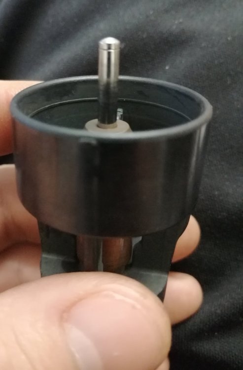

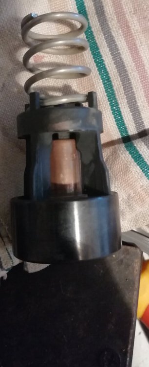

Dopiero wczoraj go wyjąłem a inaczej nie da rady go włożyć, tylko w taki sposób jak na schemacie.

Coś mi się wydaje, że ten zawór jest skopany, wciskając go ręcznie ma jakiś rant, że nie chce pójść w górę tylko trzeba go pod kątem wcisnąć wtedy otworzy powrót z CO. Żeby to sprawdzić muszę go wymontowac włożyć w gorąca wodę i tyle zobaczyć co się dzieje ale poprostu on jakby nie otworzy się do końca bo blokuje się element plastikowy o coś.

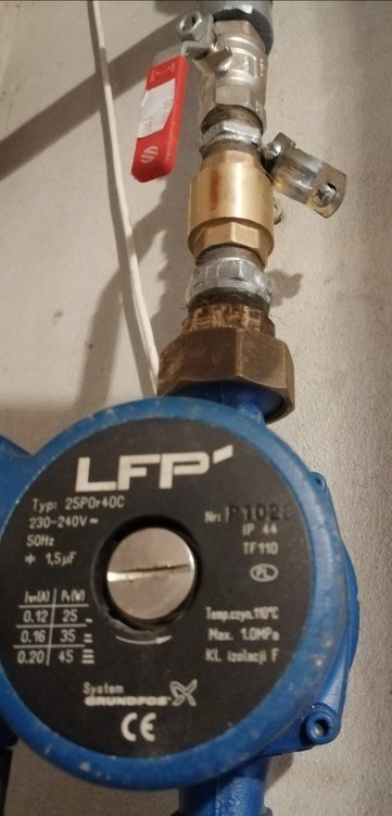

@gmaj22 no tak pomyślałem sobie, że to się mogło sypnać i powiem Ci mam pompę tylko nie mam uszczelek więc dziś nie ogarnę tego żeby podmienić ale chyba to jest przyczyną tego wszystkiego.
No właśnie nie mam uszczelki i dziś tego nie ogarnę. Ale jak okaże się, że to pompa to szlak by mnie trafił chyba. Czy one wirniki maja plastikowe?
Jak inna ta była zawsze ta na powrocie ? Odpowietrzona jest pompa.
A najważniejsza rzecz czy pompa mogła się zepsuć po 10 latach pracy albo w jakimś stopniu? Jest jakaś metoda na sprawdzenie samej pompy może tu leży problem?

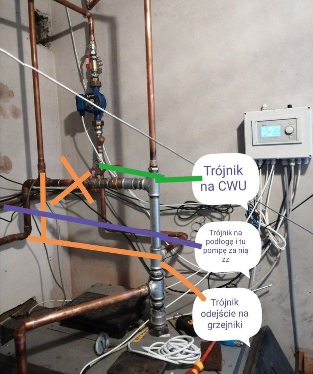

Jest coś skopane na poddaszu w instalacji i tyle nie ma innej opcji.
Ale jak otworzę górę to wszystko idzie na górę więc jest otwarty Kolego!
Wszystko pójdzie na górę w grzejniki na dół nic. @gmaj22 Nawet jak zamknąłem obieg na pietro przy 83C na kotle włączyłem ręcznie pompę nie poszło w grzejniki na dole i tego nie mogę zrozumieć wg.
@gmaj22 pewnie, że dałbym radę zrobić ale narazie to wstawię pompę tylko z ZZ i zobaczę co będzie się dziać. Ale dziękuję za propozycję.
@emigrant będzie grzał jako ostatni.

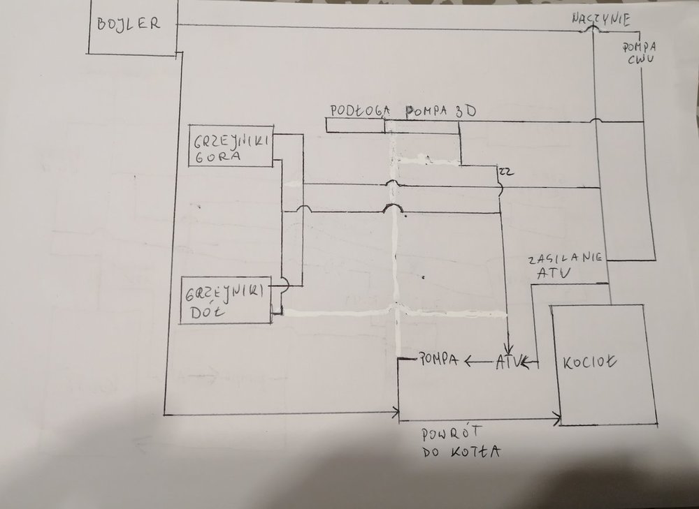

A wcześniej sugerowałeś żeby powrót z podłogi był przed ATV? Teraz sugerujesz żeby był za jak CW? Można wiedzieć czemu tak? Filtr i ZZ potrzebny czy nie koniecznie jak mam je na dole kotła? Po wystawieniu pompy mógłbym w końcu odpalić pompę kotłowa i podłogę na stałe w obecnej chwili nie mogę. Jak pompa nie potrzebna to co zrobić Twoim zdaniem żeby zaczęło grzać bez pompy na CO @sambor oczywiście najtańszym i najprostszym sposobem?

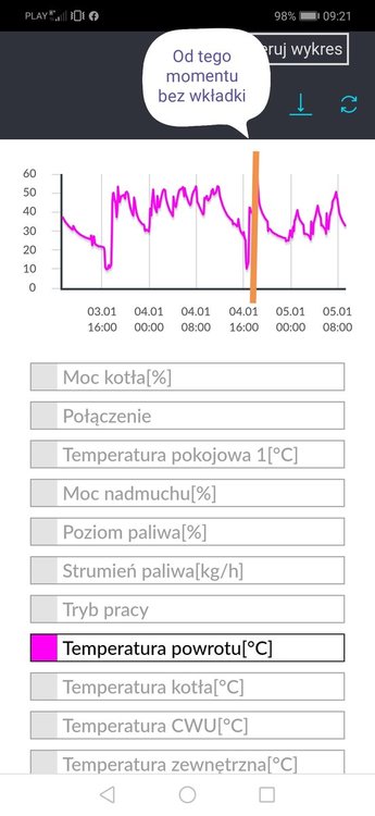

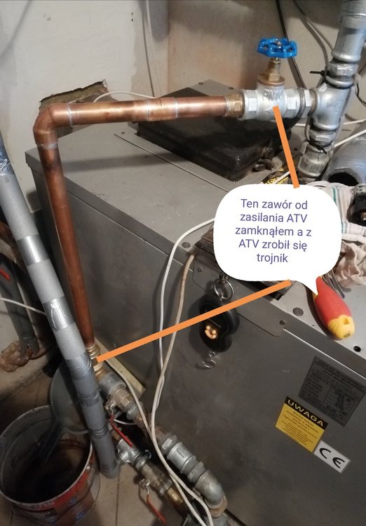

@g69 po wyjęciu wkładki temperatura powrotu spadła drastycznie niestety a po to go zakładałem, żeby była wyższa. @emigrant wiem ale miało działać bez pompy taki mi szanowne grono doradziło i zaufalem co nie którym bezgranicznie haha a okazało się, że jednak wszystkiego nie przewidzieli. To wiem, że pompa potrzebna już dawno tylko problem bo ciężko się zmieścić żeby ją wstawić.
@emigrant 1 cal.
Wyrzuciłem ta wkładkę bo nie mam nerw już na to wszytko otworzyłem delikatnie zasilanie do ATV a żeby dogrzac powrót delikatnie. Jak wpadnie wam jakiś pomysł dajcie znać napewno sprawdzę. @sambor pompa była próbowano na wyższych biegach nic nie pomagało. Ewentualnie po niedzieli założę pompę na grzejniki a znia ZZ i będzie wszystko jasne o co chodzi.

Zostaje odpalać kocioł i sprawdzać powroty z grzejników może tam jest coś nie tak poprostu. Ale przed założeniem zaworu wszystko było ok. i po wyjęciu wkładki też jest ok.
Dokładnie jak @emigrant pisze na rysunku było ciężko tak narysować @Digitrax zawór jest wstawiony dobrze.
