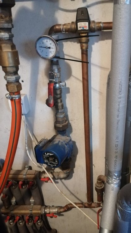

  1. A wcześniej sugerowałeś żeby powrót z podłogi był przed ATV? Teraz sugerujesz żeby był za jak CW? Można wiedzieć czemu tak? Filtr i ZZ potrzebny czy nie koniecznie jak mam je na dole kotła? Po wystawieniu pompy mógłbym w końcu odpalić pompę kotłowa i podłogę na stałe w obecnej chwili nie mogę. Jak pompa nie potrzebna to co zrobić Twoim zdaniem żeby zaczęło grzać bez pompy na CO @sambor oczywiście najtańszym i najprostszym sposobem?

  6. Dokładnie jak @emigrant pisze na rysunku było ciężko tak narysować @Digitrax zawór jest wstawiony dobrze.

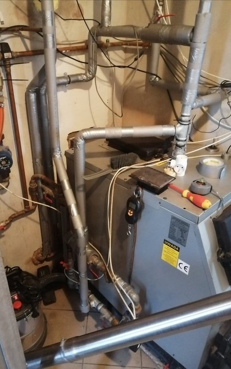

  7. @emigrant ten hydraulik niech spada na drzewo co mi montowal 10 lat temu instalacje a innego nie mam. Czyli sam muszę to ogarnąć.

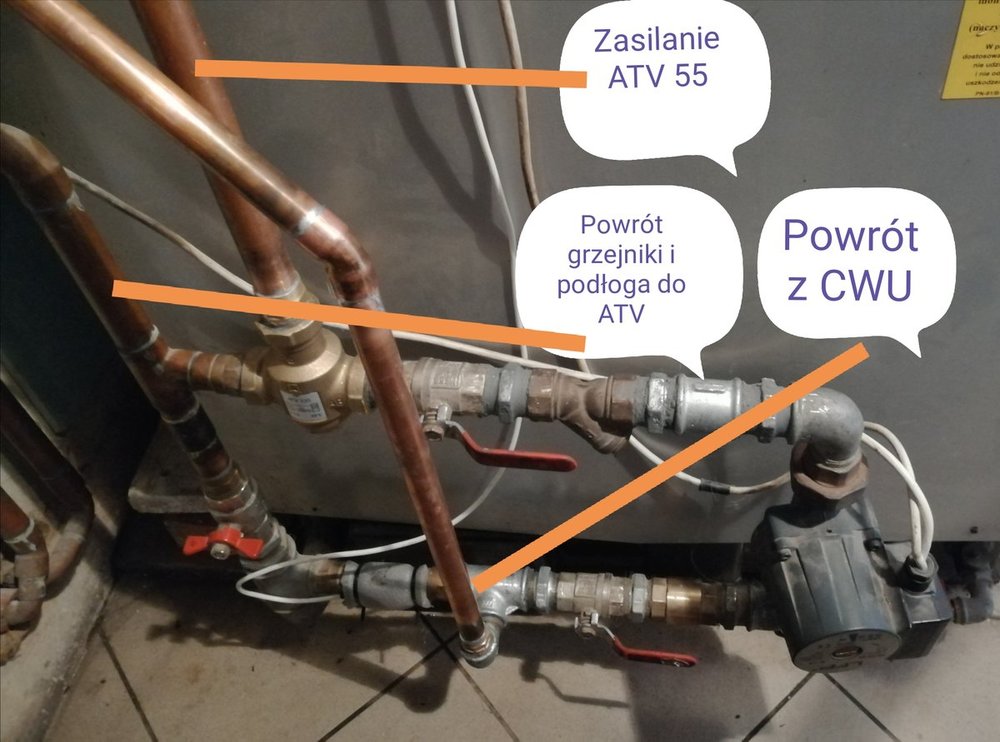

  10. Wykrecilem wkładkę odpalilem pompę. Grzejnik grzeje od raz gorocy, że dotknąć nie można oczywiście zasilanie ATV zamknąłem. Tak wygląda A to wkladka

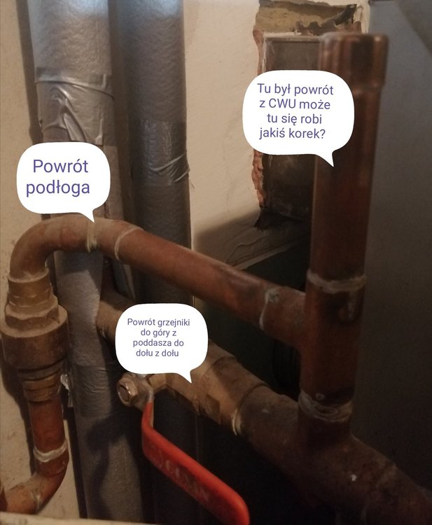

  11. Dobrze wstawiony spokojnie. Ale z tymi powrotami to i przed założeniem ATV by nie było git a było. @sambor może jednak wyjąć ta wkładkę i zobaczyć co tam się dzieje jak myślisz? Tylko boje się żeby jakiejś uszczelki nie zepsuć bo będę musiał korek ocynkowane wkręcić?
  12. A jest opcja, że hydraulik pomylił w którymś z grzejnikow powroty i np na górze jest powrót otwarty na maks a tak naprawdę jest to zasilanie? Ale są termostaty to i tak przydlawione.
  13. Sytuacja wygląda następująco: gdy pompy wszystkie chodzą czyli kotłowa, CWU i podłoga wtedy grzejnik nie grzeje tak jakby wszystkie pchaly w jeden obieg podłogi najbardziej a reszta nie idzie. Czyli tak jak pisał @samborpodłoga pcha w kotłowa i idą na podłogę a na CO chyba nic a wczoraj jak zakrecilem i pisałem, że nic nie daje zakrecenie podłogi chodziła pompa CWU. @gmaj22pisał, że źle jest wpiete zasilanie CWU bo powinien być nad CO i podłoga i chyba miał rację. Jak możecie powiedzcie czy mogę teraz pierwszy trójnik byłby zasilanie ATV drugi zasilanie grzejników trzeci i teraz czy moge pompę podlogi wrzucić na zasilanie podłogi za znia ZZ. I czwarty dałbym CWU wtedy nie było by może problemów z tym, że pompy pchają w siebie? Jeszcze dodam, że jak chodzi podłoga to ta sama sytuacja z CWU jest, słabo grzeje bojler. Czy dać pompę na grzejniki oddzielna? Ale tyle pomp? W sumie leży w domu.

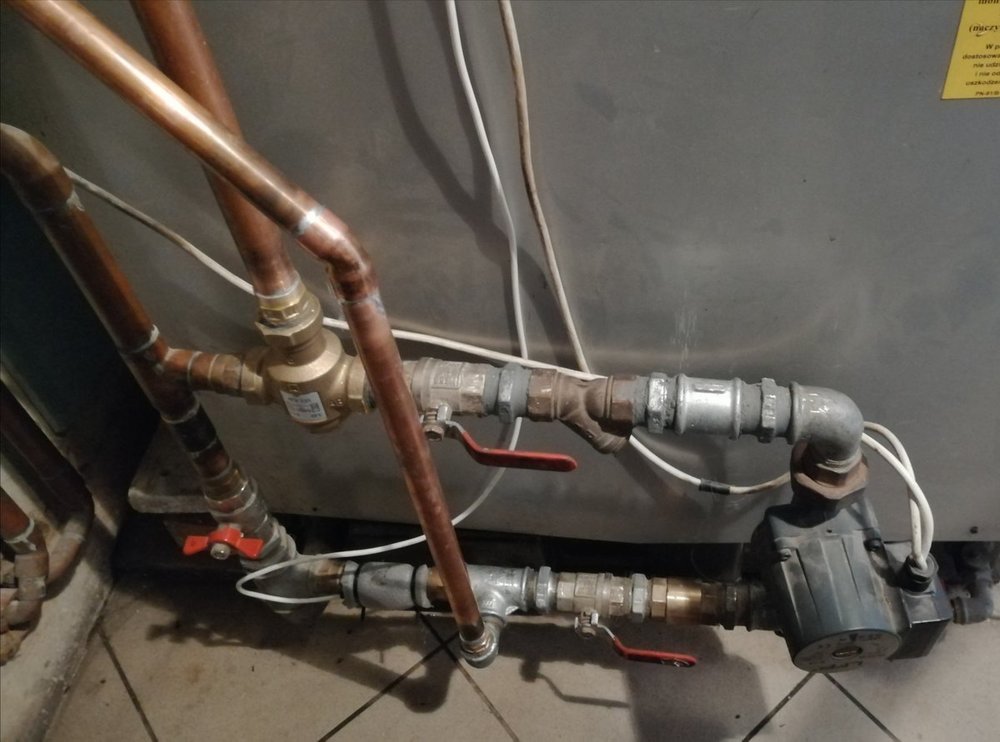

  14. Grzejnik wystygl na kotle 73C odpaliłem pompę zakrecilem grzejniki górę i co grzejnik od razu robi się gorący. Teraz pytanie czy po walnieciu młotkiem w zawór coś się odblokowalo nie mam pojęcia. Jutro z rana kolejny test na zimnej instalacji zobaczymy jak będzie pracowac i czy od razu będzie szła woda w niego jak nie to wyjmuje wkładkę.
  15. @cezar76 nie było wyjścia. Jutro wyjmuje wkładkę z zaworu zobaczę co będzie się działo a na zasilanie dałem zawór grzybkowy to go zamknę i będę miał jak przed założeniem atv. @sambor @gmaj22 i inni Koledzy ewentualnie można otworzyć delikatnie zasilanie zaworem do atv bez wkładki będzie troszkę się woda mieszala i powrót może delikatnie będzie wyższy. Ale na początek muszę sprawdzić jak będzie pracować bez wkładki atv.
  16. Zrozum przed założeniem tego wynalazku było ok. @samborPotraktowałem go młotkiem kilka razy i chyba ruszył grzejnik tylko czy to było spowodowane wysoka temperatura na kotle czy tym walnieciem kilka razy w niego to nie wiem niech zagrzeje mi chalupe to wyłącze to wszystko i odpale na nowo zobaczę czy będzie git. A jutro wykrece ta wkładkę zobaczę może faktycznie coś tam się dostało lub zdejme jeszcze grzejnik i go wyczyszcze.
