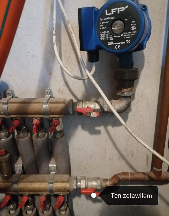

  14. Nie podałem się Panowie dorwalem hydraulika i spójrzcie na to :) Zostały dwa miejsca puszczone pod ewentualne grzejnik jak on to nazwał w razie w!
  15. Ad. 1 tak Ad. 2 nie. Ale już nie pytaj, to było wszystko opisane we wcześniejszych postach a naprawdę już nie mam sił wracać od początku do tego wszystkiego. @mironwJutro napewno Cię poinformuję czy zdlawienie zaworu działa.
  16. Tego już nie ma patrz na post #77 strona 4.
  17. Powrót z bojlera jest wpiety za ATV a podłoga i CO przed, więc nie ma to nic do tego. Poczekajmy do jutra zobaczę jak będzie na zamkniętym,/ zdlawionym powrocie podłogi.
  18. Zakrecalem ale z tego wkurzenia nie powrót a zasilanie. Mam zawór i go właśnie skrecilem do minimum. Teraz kocioł w ciągu 10min zszedł z 64C na 63C a wcześniej błyskawicznie. Tylko czy nic tej podłodze nie będzie a może założyć zawor grzybkowy dla świętego spokoju? Kurde jak to normalnie idę po bimberek. Ale dokładnie to sprawdze na zimnej instalacji. Otworzyłem na maks powrót nic się nie dzieje temperaturę trzyma normalnie cuda jakieś. Ewentualnie jeszcze mogło być tak że kocioł już mocno się rozgrzal i nic nie robił sobie z powrotem podłogi. Wyłącze wszystko i na zimnym sprawdzę po raz kolejny czy w tym problem.
  19. Na wkładce też był zadzior też go spilowalem i posmarowalem smarem wkładka chodzi jak trzeba nawet na sucho. Kolejna próba włączyłem palnik przy 67C grzejniki góra dół otwarte ale bez pompy podłogi i działaja grzejniki i ten na dole też. Czyli albo podłoga tak mocno studsi ATV albo kotłowa pcha w podłogowa innej opcji nie ma. Temperatura spada na kotle do 60C i zaczyna rosnąć więc podłoga wysysa wszystko strasznie. @sambor @gmaj22 @emigrant czy mogę powrót podłogi tak zdlawic żeby tylko był minimalny przepływ? Zawory mam kulowe od powrotu? Wcześniej zamykalalem zasilanie nad pompa zawór teraz powrót podłogi zdlawilem do minimum choć ciężko to określić i teraz temperatura na kotle nie spada tylko utrzymuje się na poziomie a wcześniej momentalnie temperatura szła w dół.
