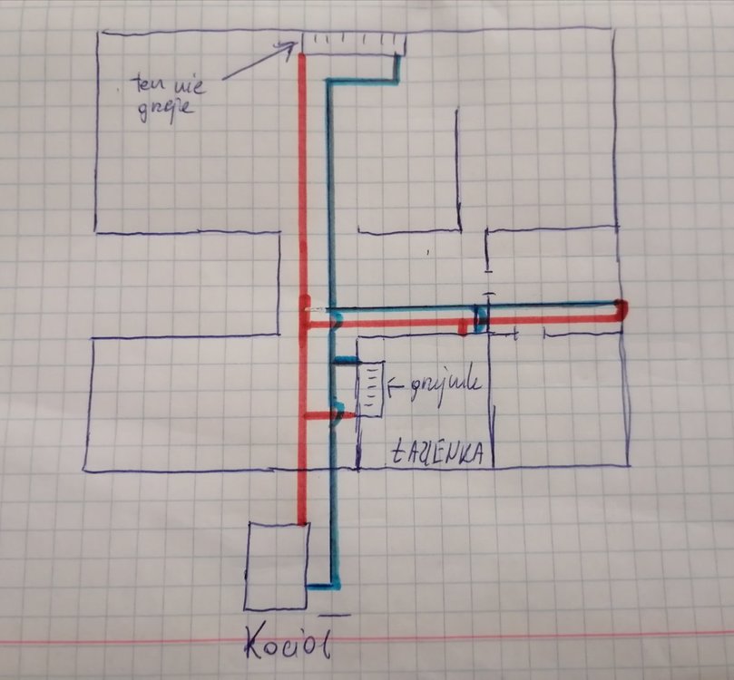

  1. Jak pompa podłogi chodzi razem z kotłowa pcha wszystko na podłogę w grzejniki nie idzie wyłączam pompę podlogi od razu idzie na grzejnik właśnie sprawdziłem to dokładnie. Czyli woda krąży kocioł podłoga robi się baypas i tyle.
  2. Żeby wrócić do stanu poprzedniego? Uważasz, że może jednak też nie działać. Tylko to będzie taka sama sytuacja pompa podłogi będzie chodzić razem i będa pchaly w siebie i na CO znowu nie pójdzie.
  3. Chodziło mi o przeniesienie jej do kotła. Czyli mogę powrót z podłogi wpiac w powrót CWU?
  4. To myślisz, że tylko powrót z podłogi wpiac w powrót np cwu i pyknac ja na stałe a czy pompę podlogi trzeba przenieść na zasilanie? Czy zrobić żeby powrót CWU był jak najbliżej kotła a podłogi za nim.
  5. Już nie chciałem pisać ale po wyeliminowaniu baypasow grzejniki grzeje od razu po wyłączeniu pompy podłogi. Dziwne to jest wszystko bo raz działa ok a czasami grzejniki nie grzeją w ogóle. Wcześniej tego nie było. I muszę to wyeliminować koniecznie. @sambor wpięcie powrotu podłogi nie problem a jakbym mógł wpiac się w powrót CWU to już w ogóle i podpiąć podłogę do sterownika jako pompa mieszacza i już będzie chodzić na stale

  14. @samborDokładnie zawór 3d nie puści i podłoga nic z kotła nie wyciąga jak pompa kotłowa nie pracuje.
  15. @sambor tylko zawór zwrotny od kotlowej nie puści obiegu przez kocioł i pompa podlogi mieli w miejscu.
  16. 70C z histerezą 12C czyli przy 58C odpala się ponownie. Pompy stop 55C.
  17. A tak z czystej ciekawości czy wg Was powinienem przenieść pompę podlogi na zasilanie i zmienić miejscami wyjścia zasilania na poszczególne obieg zaczynając od dolu kotla: - zasilanie na ATV - zasilanie grzejniki - zasilanie podłoga -zasilanie CW? Bo denerwuje mnie, że te pompy pchają w siebie i napewno zakluca to trochę pracę? Np. jak chodzą pompy CO, podłogi włączy się pompa CWU nie grzeją grzejniki na dole właśnie to zauważyłem zszedlem na dół i grzejnik zimny a pracuje palnik już 40 min wyłączyłem pompę CW grzejniki grzeją.

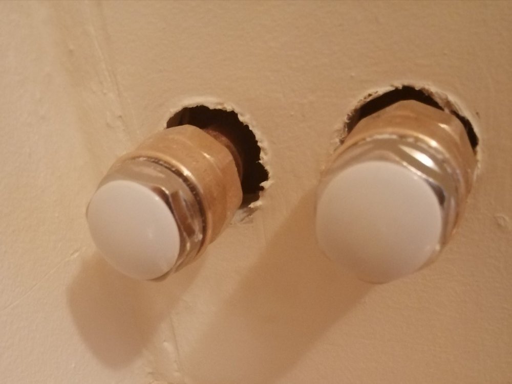

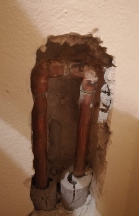

  18. @gmaj22zrobione dwa w taki sam sposób. Teraz nie ma żadnego.
  19. @sambor rozumiem o co Ci już chodziło. @eliks sprawdze dokładnie jak spalanie będzie wyglądać w porównaniu bez 3d. @gmaj22 kotłownia cała ocieplona już.
  20. @sambor nie rozumiem to źle że ich nie ma czy jak? Spalanie zmniejszylo się po ich zlikwidowaniu.
  21. U mnie coś rzucili na pozioma hydroizolacje. Właśnie się zastanawiam czy wykuc pod sufitem dziury czy w samym suficie. Pasowało by po drugiej stronie gdzieś pod posadzka jakieś otwory zrobić pewnie?
  22. Po spalaniu widać, że wszystko wróciło do normy. Zobaczcie poniżej jaka różnica w spalaniu po wyeliminowaniu lewych baypasow: A to poniżej po wyeliminowaniu lewych przepływów. Dwa dni różnicy bo przed robota ustawiłem inne zadane temperatury żeby wychlodziła się instalacja do opróźnienia instalacji. Ponad 4 kg pelletu przez te kilkanascie godzin. Na koniec tak myślę tych wszystkich problemów chciałbym BARDZO podziękować wszystkim ktorzy pomogli mi w szczególności: @sambor @cezar76 @gmaj22 @emigrant @mironw @hajtaler428 DZIĘKUJĘ KOLEDZY ZA POMOC, CIERPLIWOŚĆ I OCZYWIŚCIE POŚWIĘCONY CZAS. OBY JAK NAJ MNIEJ TAKICH PRZERÓBEK ;)
  23. O to chodzi, że nie było żadnej właśnie gdyż wcześniej na suficie leżały dechy nie regularnie ułożone a na nich słoma gdzie nigdzie.
