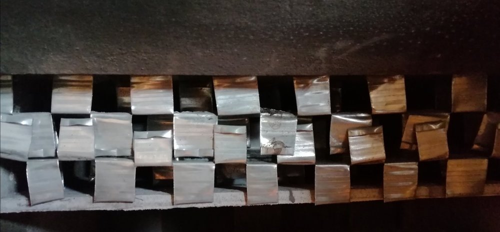

  16. Prosty sposób na obniżenie temperatury spalin za parę złotych w moim śmieciuszku z Kipim obniżyło ok 15C. Profil do KG CD60 (3m ok 5zl) przecięty i po wyginany na przemian. Włożyłem w trzech miejscach po 2 sztuki.
