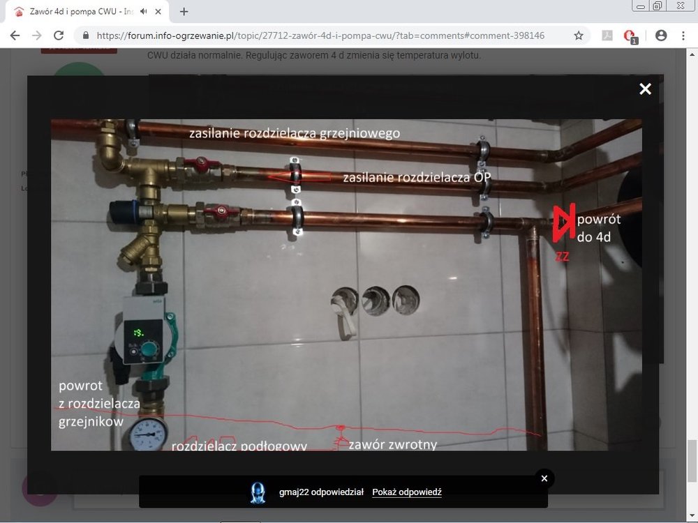

Te kombinacje z wpięciem do powrotu nic ci nie dadzą.Ja myślę że racje może mieć kol.gmaj (czytaj jego pierwszy post w tym temacie) Powinna wychodzić grubsza rura na zasilaniu z kotła i dopiero od niej trójniki na poszczególne obiegi.Tak jak teraz to wszystkie obiegi "zabierają" się z rury 1"

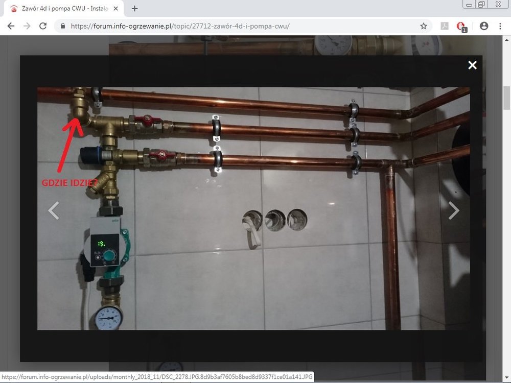

Nie uzyskasz wystarczająco dużych przepływów w pętlach.Nie zaszkodził by nawet VTA 572 1" Kvs=4,5 tutaj przewymiarowanie zaworu nie jest groźne w przeciwieństwie do zaworów obrotowych z siłownikiem
Minimum to ESBE VTA 372 Kvs=3,4 lub Afriso ATM 761
Wiesz ile m2 jest tej podłogi?
Oczywiście że nie da
Pisze na zaworze)
Pytam bo jestem ciekawy jaki jest Kvs tego zaworu 3D termostatycznego,obsługuje sporo pętli jak dobrze liczę to chyba z 15 Tu nie chodzi o uzyskanie odpowiedniej temp.zasilania ale o odpowiednie przepływy w poszczególnych pętlach

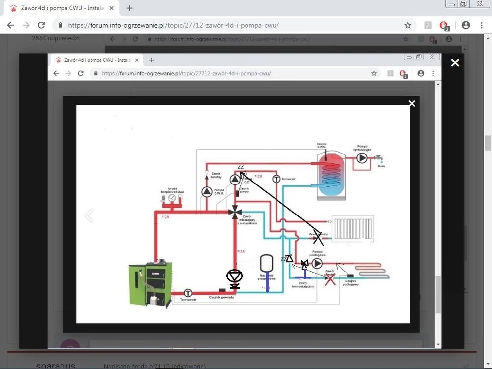

Dobrze chcesz przerobić z tym powrotem z OP.Ta podłoga grzeje OK?Ochrona przez CWU=temp.wody w zasobniku=temp.na kotle jak ci nie przeszkadza woda użytkowa o temp.powiedzmy 65st przy której grozi poparzeniem(chyba że montaż zaworu antypoparzeniowego)Jak zastosuje pompę kotłową to masz możliwość ustawienia dowolnej temp.wody w zasobniku
Te dwa rozdzielacze na wprost to od podłogówki a ten po lewej grzejniki?A przy pomocy czego chcesz realizować ochronę kotła przed korozją niskotemp.?na grawitację w obiegu kotłowym nie ma co liczyć

Takim sposobem grzania szybko wykończysz kocioł.Powinna być ustawiona wyższa temp.zasilania -
Hm..to go zamknij a najlepiej wymień na ręczny.Nie daje się odpowietrzników auto.na ssaniu pompy,będzie zaciągała pompa powietrze przez niego.To samo masz przy bojlerze na co uwagę zwrócił kol gmaj
Zawór zwrotny powinien być jak w załączniku.Zawór zwrotny na rurze powrotnej z rozdzielacza nic nie daje
tekla Opinie Na Temat Tekla Draco Bio / Tekla Draco Bio Compact 12 Kw
odpowietrznik odpowiedział(a) na Sterydziak temat w Kotły pelletowe
Temperatura powrotu ma związek z korozją niskotemperaturową.Jak nie będziesz utrzymywał min.ok 50st na powrocie to długo się kociołkiem nie nacieszysz.To że masz zaw.4D z siłownikiem nie=się że masz odpowiednią temp.wody powracającej do kotła.Na powrocie tuż przed kotłem powinien być zamontowany termometr który pokazuje jaka jest temp.wody powracającej z instalacji.Jeżeli sporo ci brakuje do owych 50st to być może trzeba domontować dodatkową pompę w obiegu kotłowym
