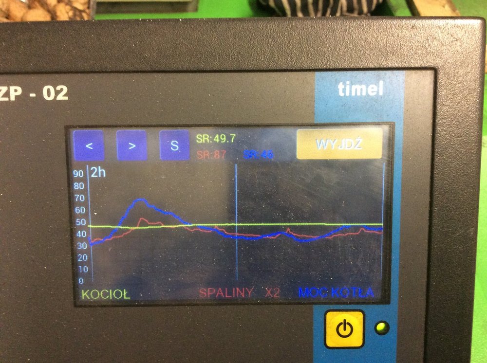

  1. Witam , ma ktoś pomysł by przy nastawie 49 st kocioł powietrze 10/35 spaliny 88/100 podajnik auto 6 sekkalorycznosc 8.0;28,8 moc kotła 22 kw na modulacji 31/16 pow nie kopcił na ścianki kotła w sumie caly czas okapcana czarno wymiennik.

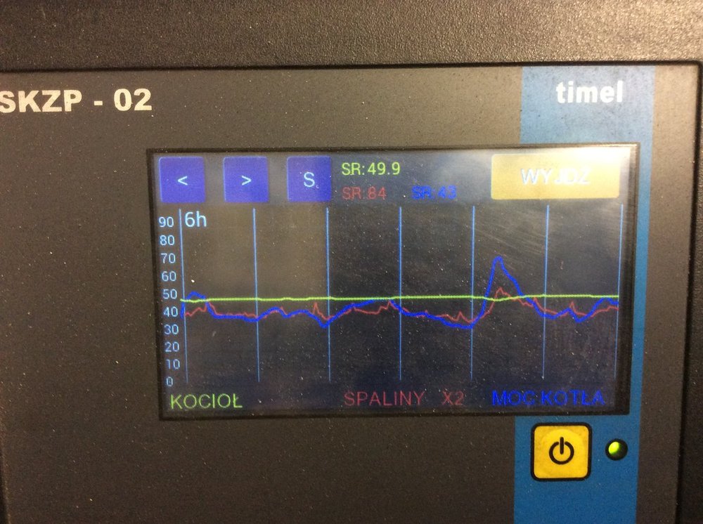

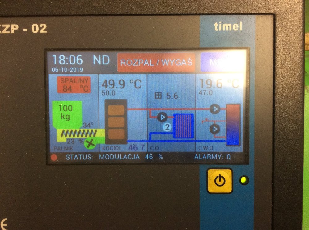

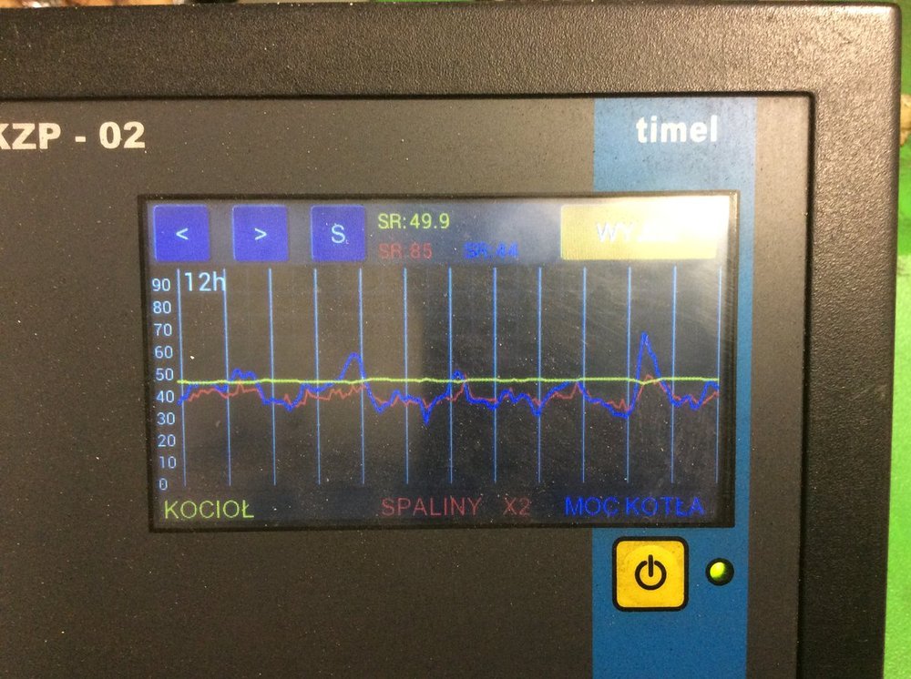

  8. Powiedzcie mi czy taka praca kotła jest w normie
