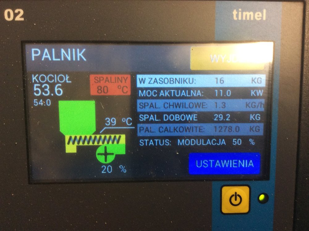

korekte jest - 3 paliwa jest rowno retorta spaliny 70/77 -
marekd odpowiedział(a) na energotop temat w Kotły z podajnikiem
wyliczony pot. podajnika pare razy przepalalem zasobnik i korygowalem wyszlo ok, moc kotla daje na 25kw juz otym pisalem jak co kalorycznosc z papieru ze skladu 29/30Mg -

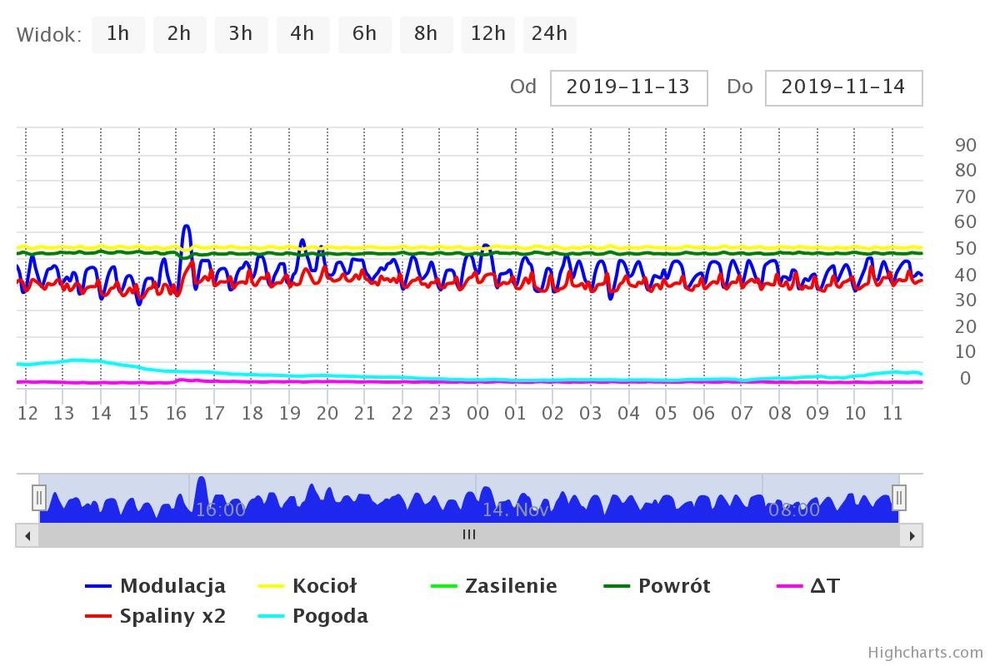

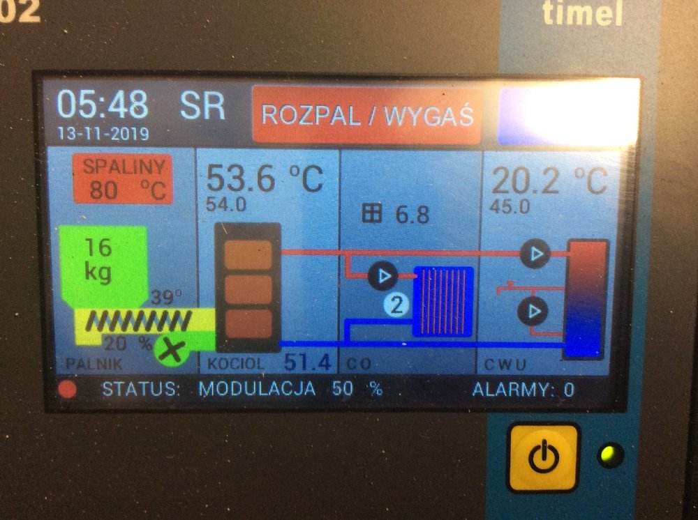

wykres z Witaj, klapki nie ma na wentylatorze od poczatku jak piec zamontowalem,jak go odkupilem to byla przymknieta tak na 15mm w piecu bylo pelno smoly czyszczenia bylo co niemiara co do szybra to dopiero otworze w piatek bo mnie nie ma w tym domu w Zabrzu. Z obserwacji co widze przez neta to spalanie doszlo w dol do wartosci 27,7kg/24godz duzo na piecu 54 -

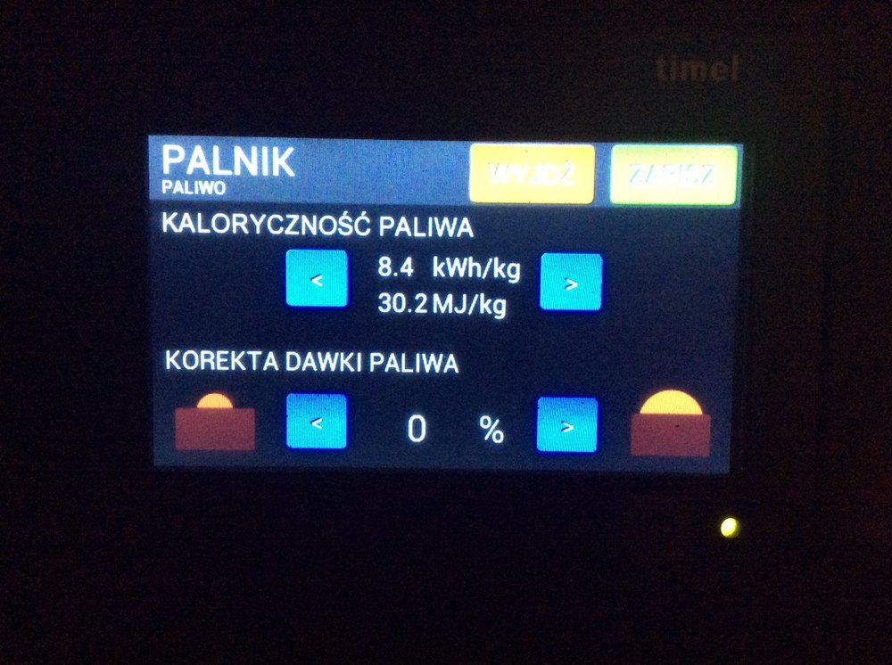

Jolo747 przejęzyczenie podniosłem . Spalanie nadal idzie do góry było 28,8 jest 29,1 podniosłem kaloryczność ! zobacze co będzie dalej -

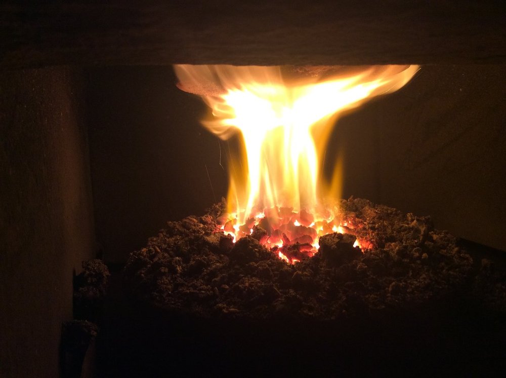

W domu dobrze powiedzieć jest cały czas 23/24 st bo jak mam 22 to jest zimno. Stary dom dziurawy nie ocieplony . jolo747 po obniżeniu kalorycznosci mam wrażenie ze na retorcie jest więcej opału , a może takie wrażenie i po obniżeniu powietrza większe smolenie w kotle , to normalne jak doba upłynie się okaże co z tego wyszło. -

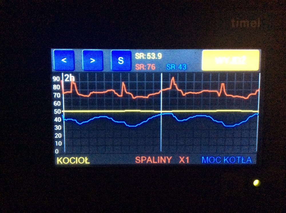

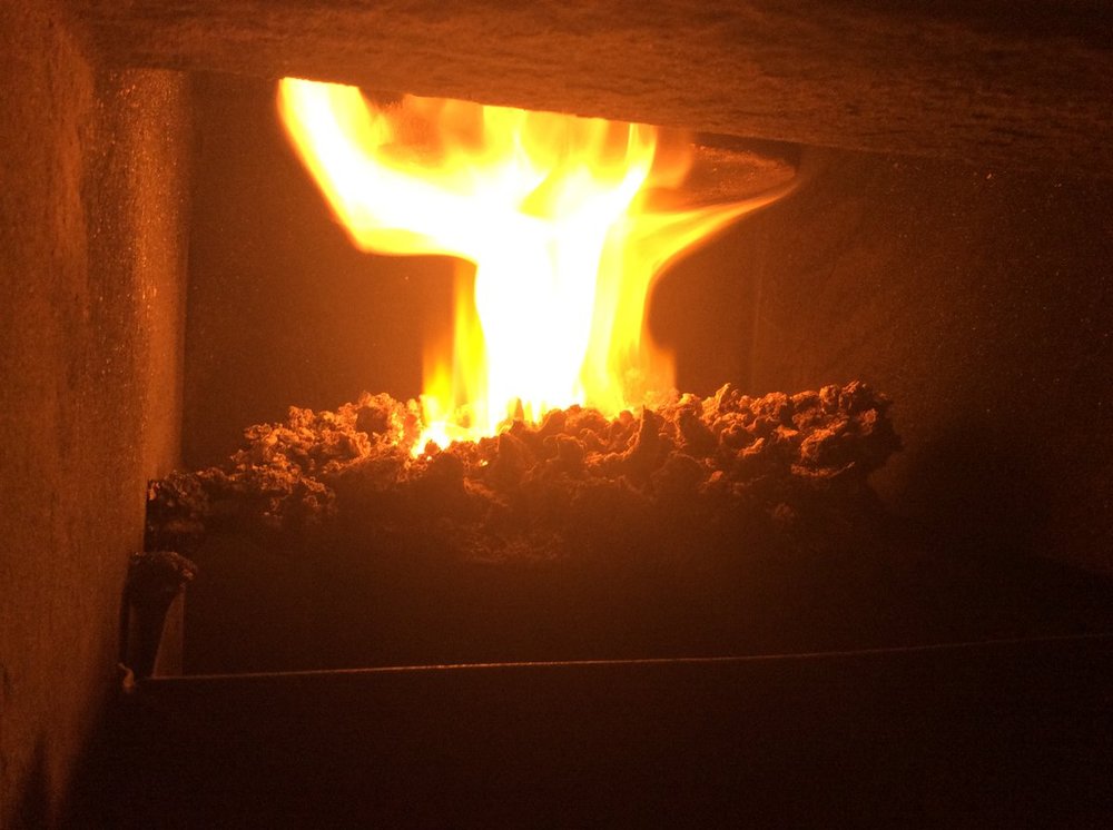

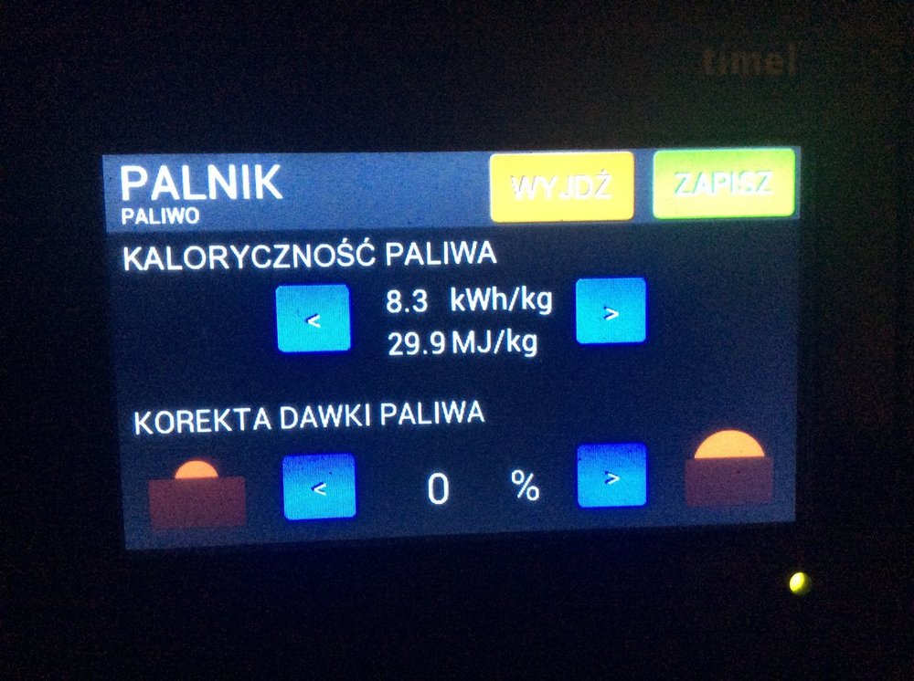

Jolo747 podniosłem kaloryczność z 8,2/29,5 na 8,3/29,9 czyszczenie palnika miałem co10 minut na 3 sek.na zdjęciu to widać. Zszedłem z powietrzem 10/35 na 8/33
