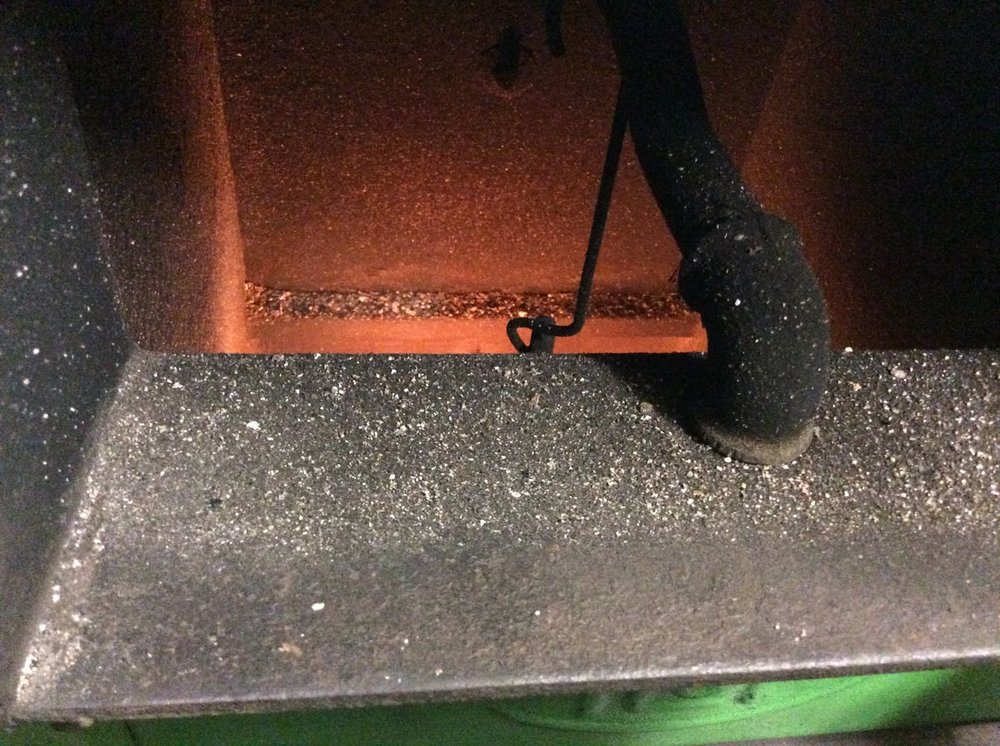

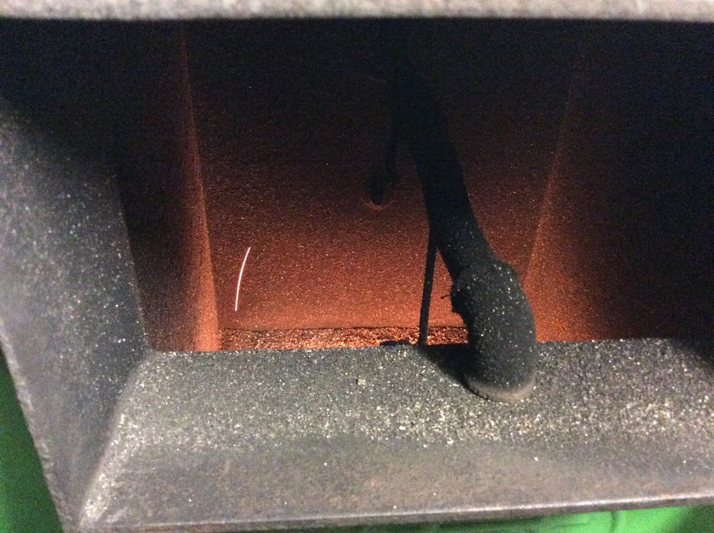

Jolo747 cały czas co poprawiam korektę dawki to czyszczę sobie górne drzwiczki i dalej jest czarny osad mniej znaczny. Parametr węgla jest 28/29 MJ , popiół jest sypki dla mnie dobrze wyglada podniosłem powietrze z 10/29 na 13/29 . Zobacze koło 19 jak to wyglądać będzie . Dałem czyszczenie palnika co 1 godz. 3 sek. -

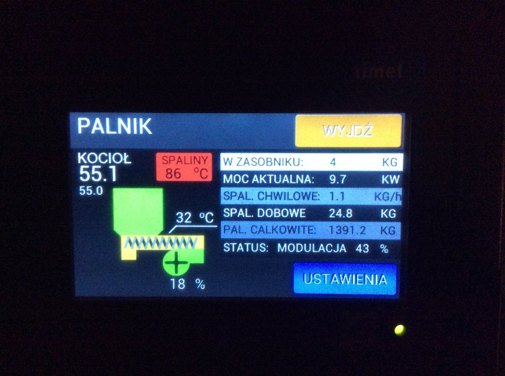

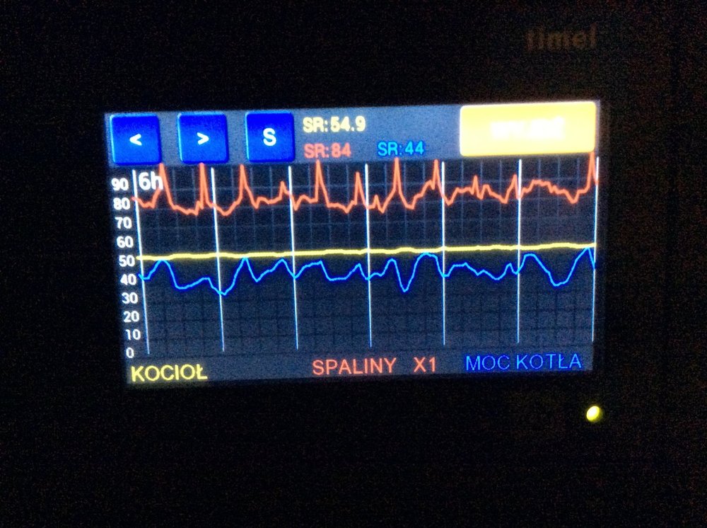

Obniżyłem korektę dawki naz -6 na 7% modulacja 20/100 jest a pisałem 10/100 czekam Dzięki za podpowiedz -
marekd odpowiedział(a) na energotop temat w Kotły z podajnikiem
SModulacja 10/100 widzę ze spalanie znowu rośnie rana 24.8 a już jest 27 mi już ręce opadają -

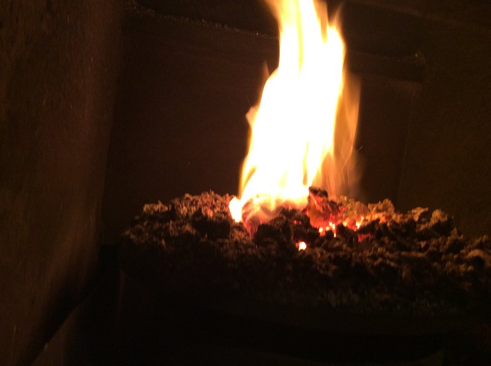

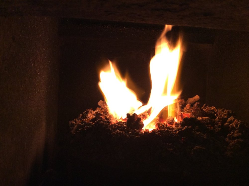

Z nocnej jazdy tak mam .Widze ze na retorcie węgiel się spała w postaci takich pokrzywionych chruplow nie są jednolite bryłki co może mieć wpływ na taki spalanie.Korekra dawki na minus pokazany mniejszy kopczyk to napewno obniża kopczyk może to tylko wrażenie bo są chrupki węglowe.Zdjecia do wglądu -
Za. Te smolenie to za duże opału , myśle to zmniejszyć na korekcie o oczko? Patrząc na temp.to przy 10 kw te 90 st to trochę duzo może obniżyć o oczko? Dodam jeszcze ze szyber otwarty na max! -
