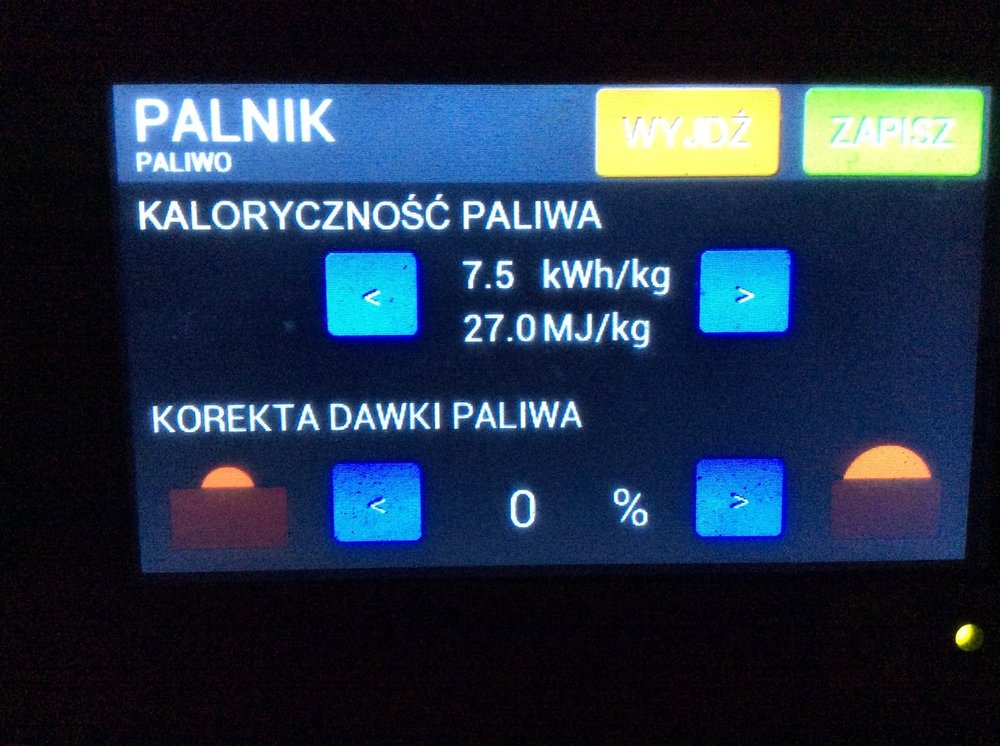

Witam. Spostrzeżenia w kotle masakra sadzy co nie miara deflektor odklejony ze hej . Kaloryczność była na 25,9 dzisiaj rano na 27,0 i do teraz nadal duzo sadzy i niedopalony węgiel.Decyzja moja daje na 29,9 .Powietrze było 13/37 dałem 13/40 i czekam .zdjecia do wglądu dla zainteresowanych pomocą.Moze czas pracy podajnika zmniejszyć. -

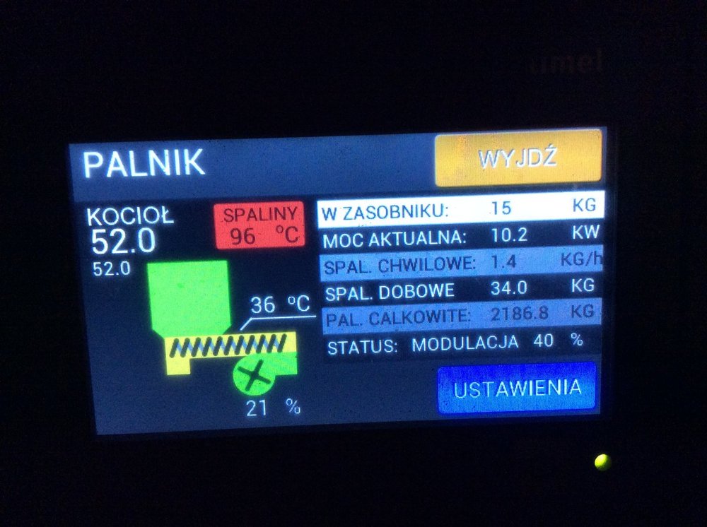

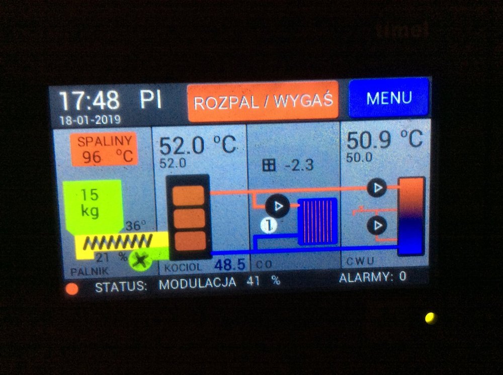

Witam. Zdjęcia od 17:30 do 21:06 . Obserwacje jest trochę kopcenie co sprawdziłem na mocy 9,6 kw mod.38% i powietrze 21% , ale modulacja spadła widać to na zdjęciu oby tak dalej ,ale dalsze obniżanie powietrza będzie mi gromadzić sadze czarne w piecu może jeszcz coś trzeba poprawić ? -

Ok zrzucam na 0 -
marekd odpowiedział(a) na energotop temat w Kotły z podajnikiem

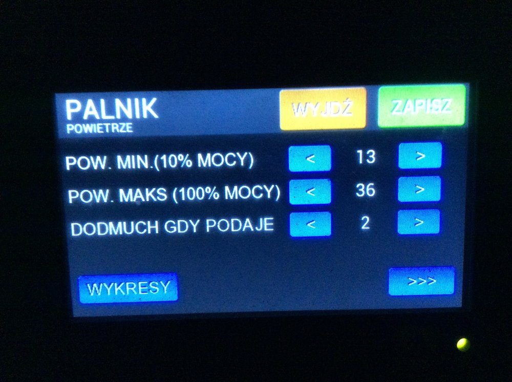

Zdjęcia do wglądu , spiekow nadal nie ma powietrze w dół 14/37 na 13/36 korekty są jak były czy tez ruszyć. ok korekty zrzucam na 0 i muszę wyjechać z domu bede za 3 godz. To się okaże jak i o pośle zdjęcia . -

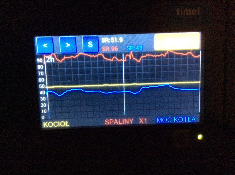

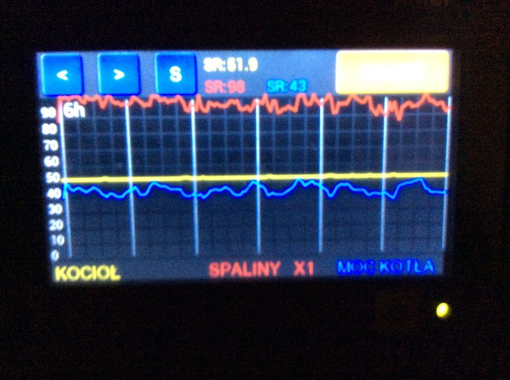

Kolego korekty nie były ruszane od początku tematu . Wróciłem do domu i zdjąłem powietrze z 14/37 na 13/36 dynamika jest na 2 zdjęcia zamieszczam popatrz. -
Dalsze obserwacje na palniku ok , ale co widać ze spalanie coś do góry? A dynamikę dałem z 7 na 5.Mod. Max100%
