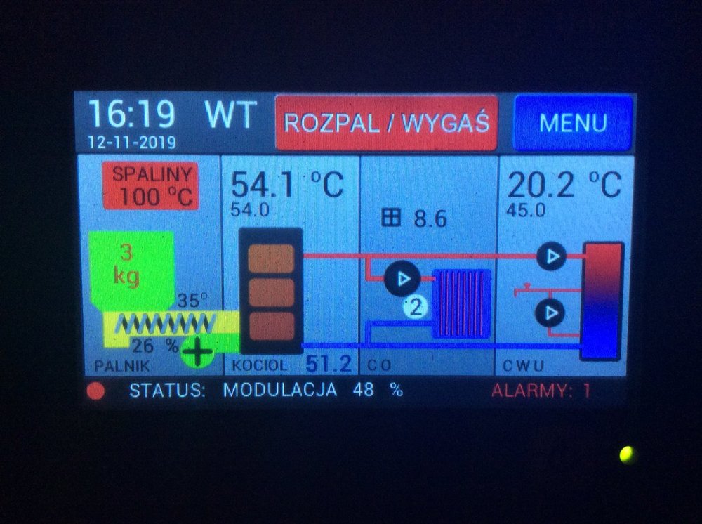

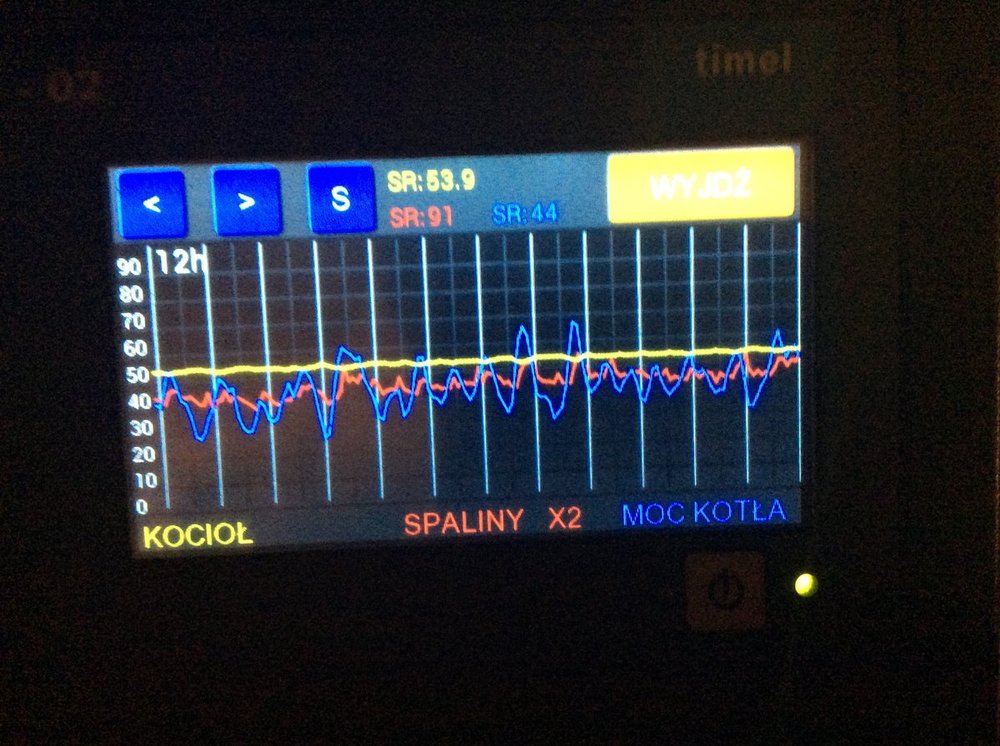

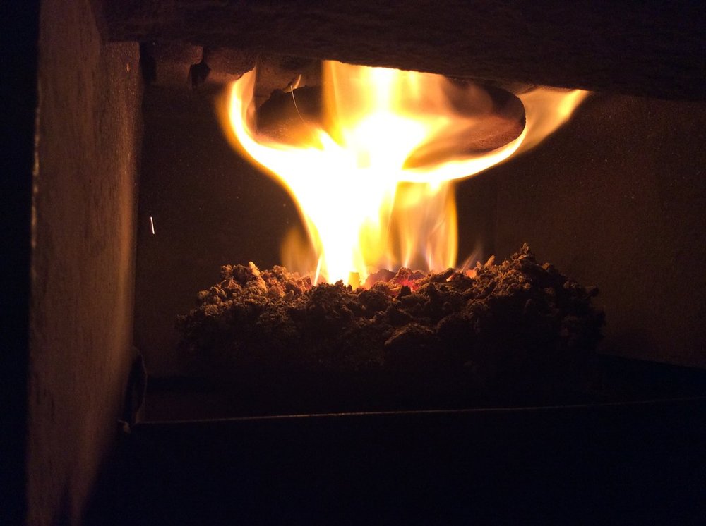

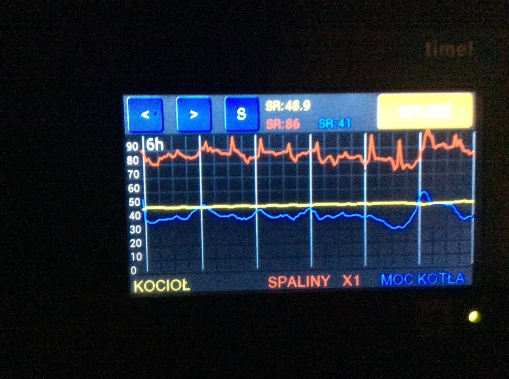

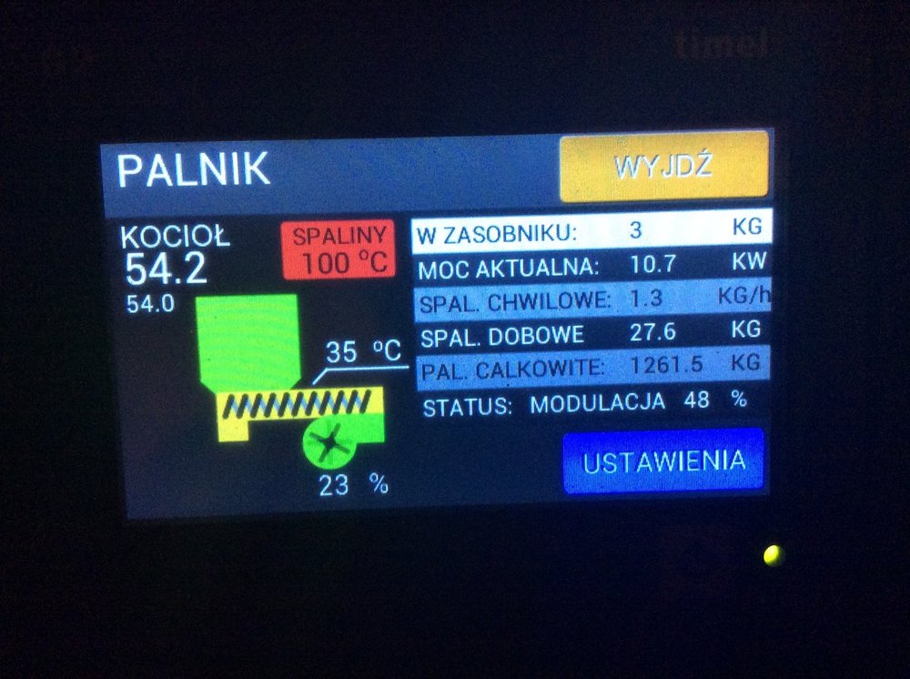

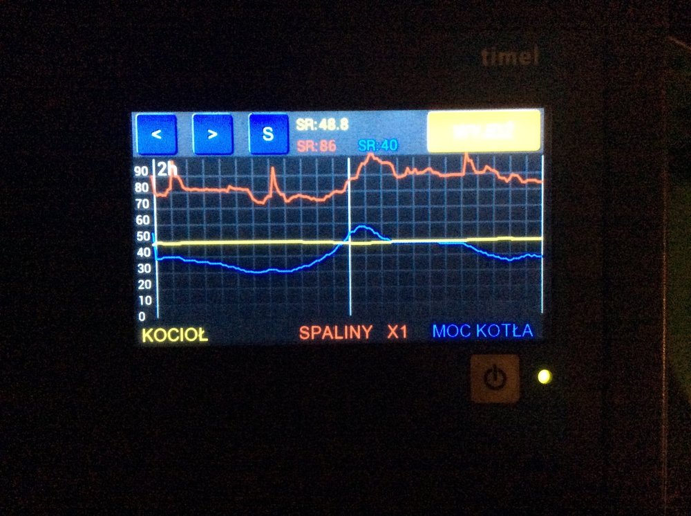

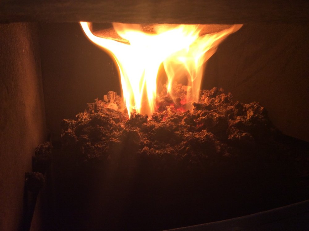

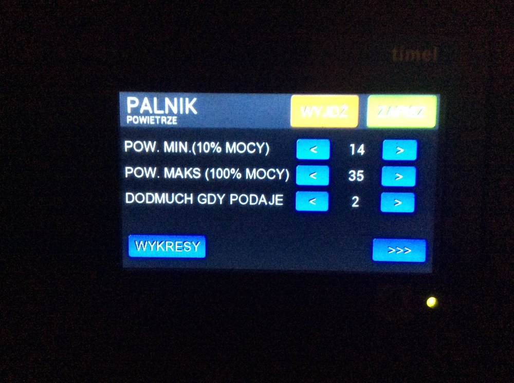

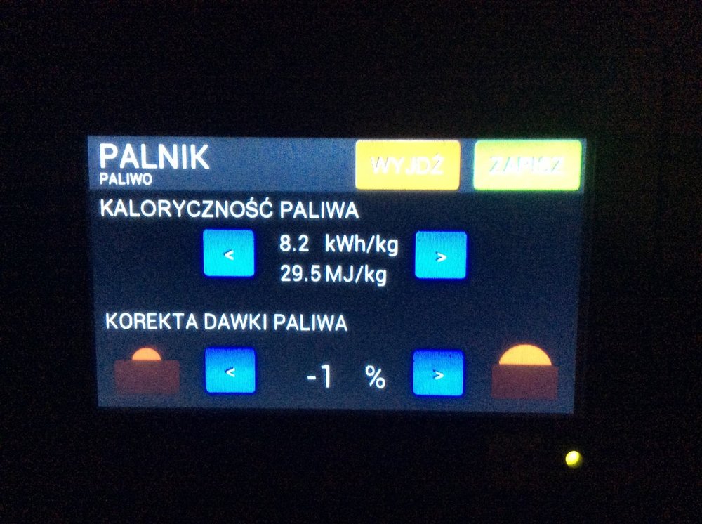

  4. Jolo747 podniosłem kaloryczność z 8,2/29,5 na 8,3/29,9 czyszczenie palnika miałem co10 minut na 3 sek.na zdjęciu to widać. Zszedłem z powietrzem 10/35 na 8/33
  5. Szyber mam już dawno przymkniety mod.moge zmienić 18/70 klapki nie ma na dmuchawiec otwarta na ful

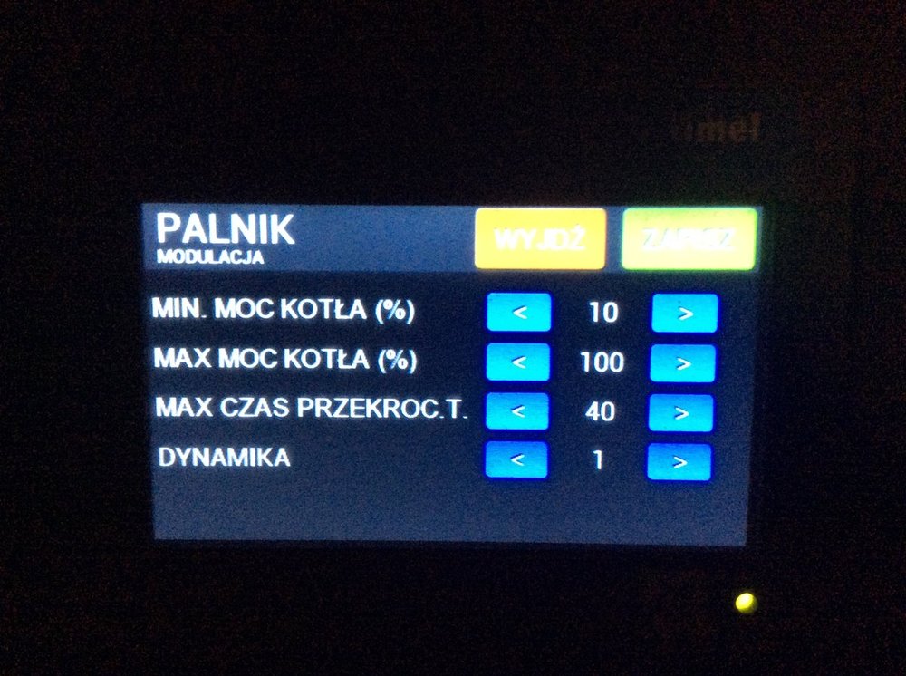

  6. Mod.10/100 węgiel spalony dobrze spieki brak szyber jest na czopucha.
  7. Kocioł hef 25 kw eco plus

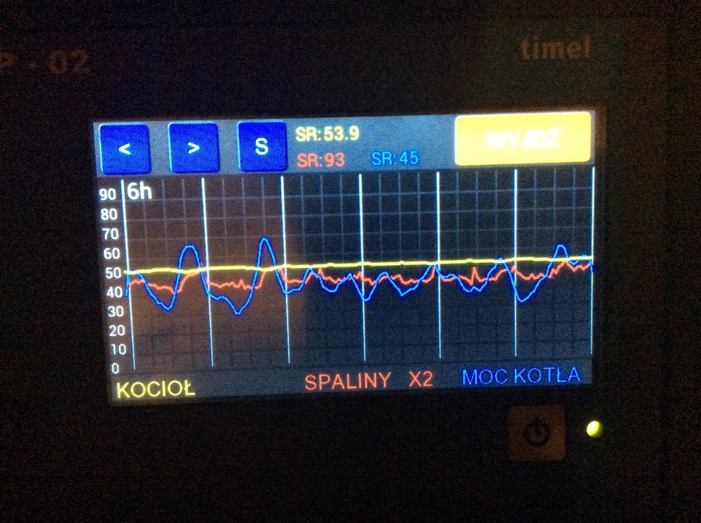

  8. Temp.na kotle podniesiona przez dobę na 54 st, efekt tego taki ze spalanie do góry poszło normalne.W kotle może mniej czarnego nalotu ale rewelacji nie ma . Co by tu jeszcze poprawić .
  9. Podniosłem temp. Na kotle na 54 zobaczymy jak będzie w środku po czasie .

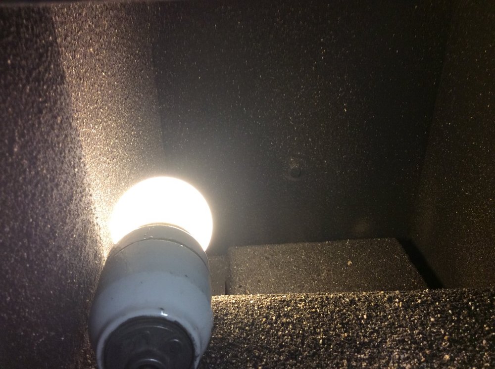

  10. Dobry pomysł jak następnym razem będzie czyszczenie pieca to cza to zastosować u mnie , dzięki za zdjęcie .
  11. Jolo 747 Polki piec czyszczony 2 dni temu , o jak klapę Ci chodzi na kominie ?
  12. No ruszt wywaliłem dwa zostawiłem na nich wisi deflektor i na tych dwóch rusztach dałem dwie cegły szamotowe zdjęcia do wglądu.
  13. Widzę ze muszę się zmobilizować i ale co do deflektorze to już gorzej będzie nie ma go gdzie zaczepić wyżej teraz wisi na tym ruszcie może zostawię chociaż te dwa dla deflektorze i pomyśle jak go podczepić wyżej.

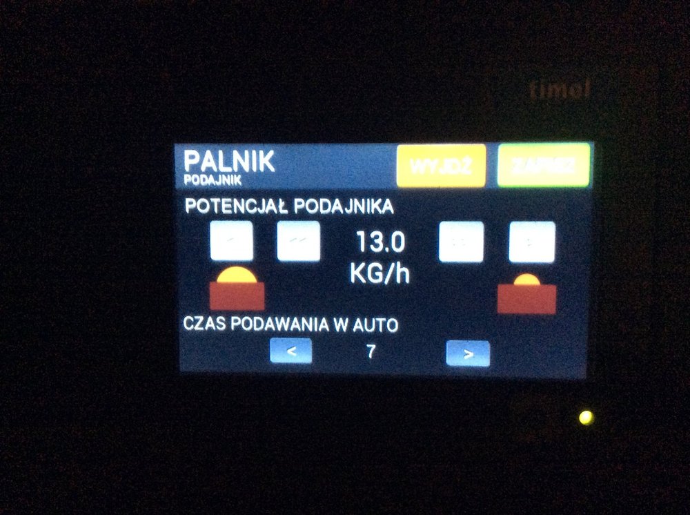

  17. skrocilem na 5sek, dzieki

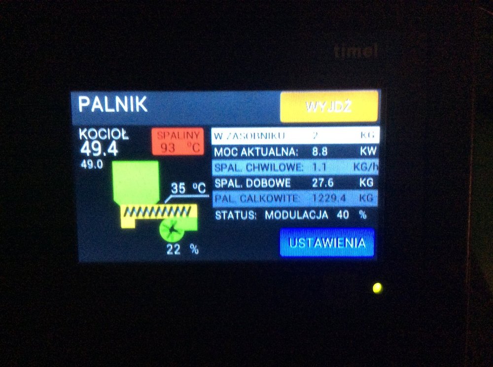

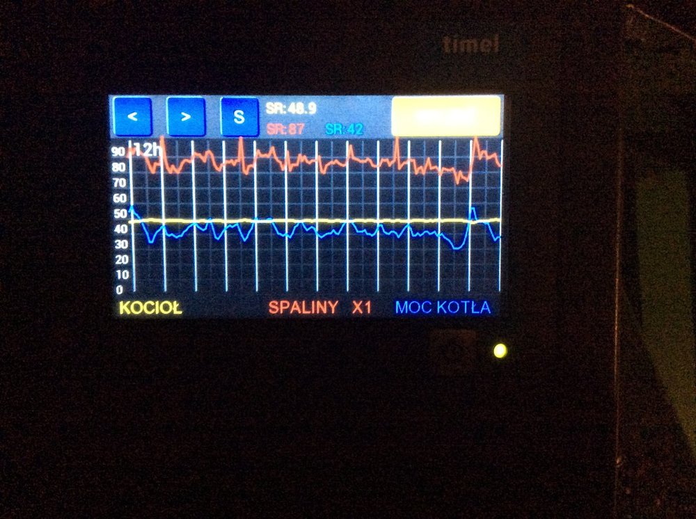

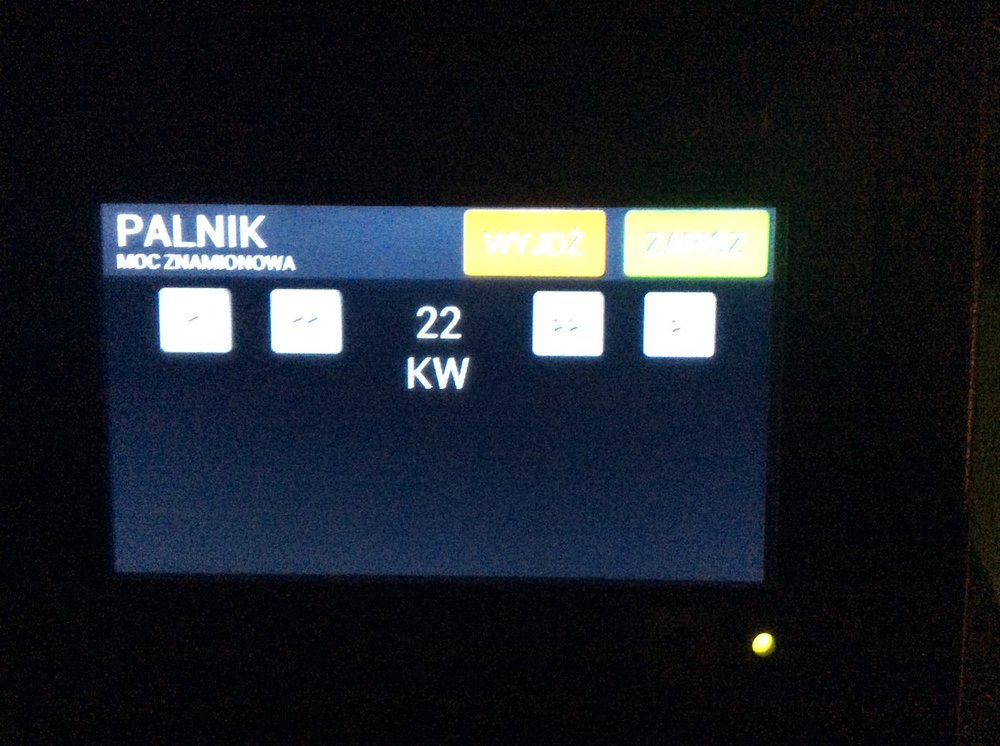

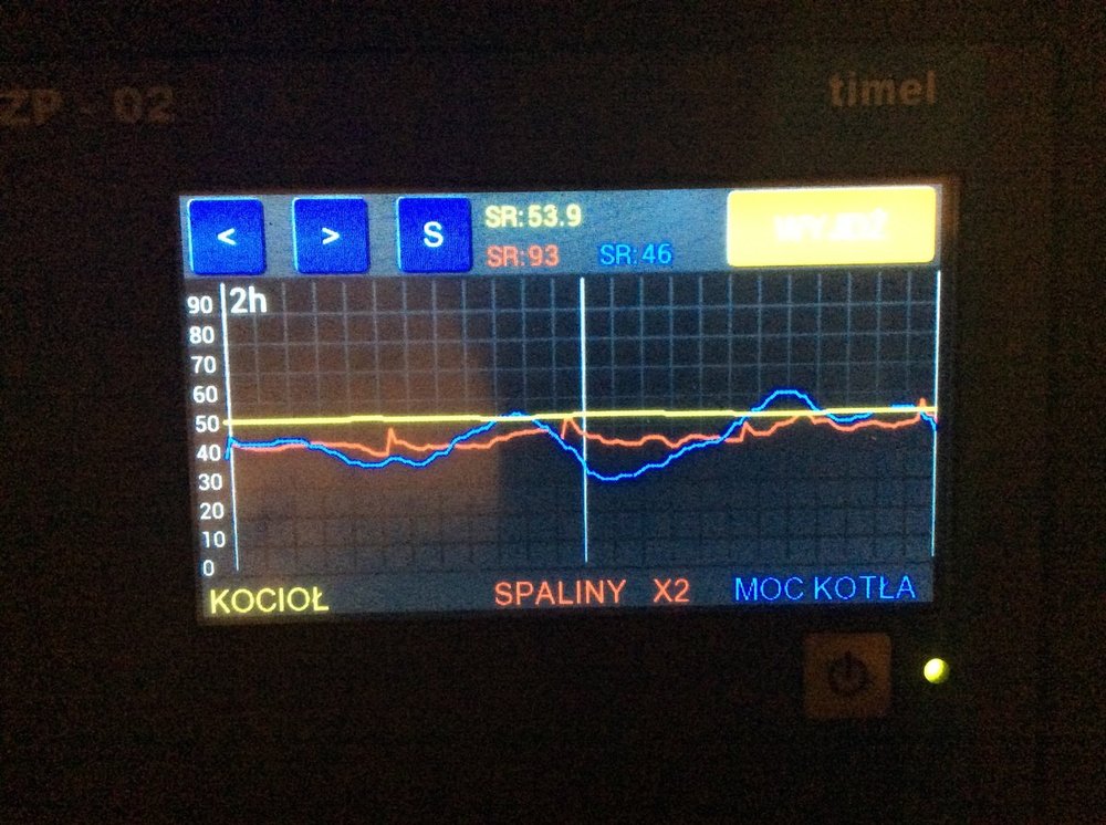

  18. Zamieszczamm zdjęcia dla zainteresowanych co maja chęć pomoc w temacie CZARNEGO KOTŁA.
  19. Panowie tego forum ja zwróciłem się z pomocą w temacie czarnego wymiennika a tu rozgorzała wielka dyskusja ,może konstrukcja pieca jest do du..y a ja chce tylko nie mieć w miarę czarno, tyle.Nadmienie ze piec to HEF z wymiennikami pionowymi brak danych co do mocy nie napisane na tabliczce znamionowej podejrzewam ze ma 25 kw tyle deklarował wcześniejszy właścicielce odkupił cały dom z kotłem.
  20. Przecież stwierdzam fakt a chodzi mi od początku o czarny nalot w wymienniki wiec się czepiam wszystkich rozwiązań i mi ręce opadaj, tyle.
  21. Kaloryczność dalem do góry z 8,1/29,2 na 8,2/29,5 korekta jeszcze na -1% spalanie podskoczyło z 21,3 na 22,2 kg/ h myśle ze spadnie , obserwuje ale dopiero jutro zobaczę piec bo wyjechałem mam tylko podglad przez internet, dzięki.
  22. Deafnez pięknie wytłumaczone .

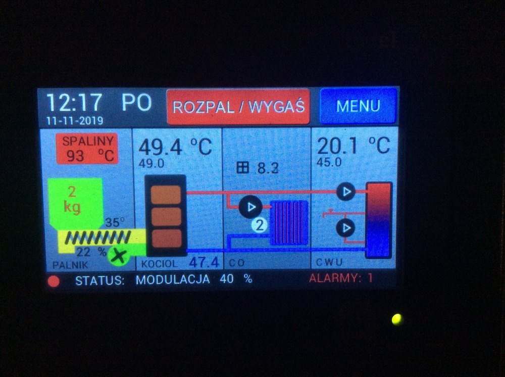

  23. Zmniejszyłem naweglanie = kaloryczność w dół ok zrobiłem to 9:40 a spalanie dobowe było 20 , 2 kg /h teraz o 12:00 mam już 21kg/h spadnie to spalanie czy pójdzie do góry inst.stabilna.zapytam zmniejszenie korekty dawki paliwa skutkuje zmniejszaniem dawki laliwa czy odwrotnie .
