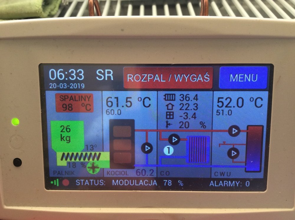

Pytam jak ma działać te Czuwanie bo coś jest u mnie nie tak . co np. 20 minut ma się uruchomić i podać paliwo 4 sek , czas nadmuchu 15 sek , powietrze 30%, .Czy tak . bo mni zaraz palnik zgaśnie -

Wytłumaczy mi ktoś takie zjawisko a mianowice temat Czuwanie Przerwa (minuty) np.20 minut ja u mnie . Czyli co 20 minut poda parametry nastawione poniżej ? -

Podpowie mi ktoś co to mogło się stać jak mi wyświetlił awarie zanik płomienia , opał w zasobniku jest mech.wszystko ok a tu taka awaria , ale po 6 godz. Stania uruchomiłem bez rozpalania. -

Mam pytanie do kolegów kocioł ma ustawione 59 st temperatura mu spadła do 55 i zaczyna ciężko myśleć by gonić do zadanej a jak dojdzie do 58 to ma Mod 98 i czyma ja dość długo ok jest pobór ciepła to czemu jak mu spadnie do np.55 nie rusza z kopyta by szybko się obudzić a nie bawić się modulacja , coś zmienić ? -

Jockey twierdzisz ze przy załączeniu się pompy cwu nie powinno być szarpnięcia temp.kotla ? nie wiem jaka masz inst. Czy pompa cwu chodzi u Ciebie nonstop.Chcialby to widzieć na filmie jak to u Ciebie śmiga .Ja prowadzę kocioł na 60 st . Na inst idzie ile sobie 3 d wyliczy. Cwu załącza się tylko w popołudniowym czasie w sumie 5 godz.nadzoru nad cwu i jak się zal.cwu. a pompa na 4 w to temp. Na bojlerze w dul nawet do 52 st . Ochrona powrotu na pompie działa cały czas . Masz pomysł jak to ujarzmić ? -

Ok ale jaki powód tak sam od siebie podniósł spaliny to tylko by mogło nastąpić jak by opału dostawało się więcej tak myśle . w czesniejszy czas wykresu wyglada dobrze wiec co mu tak pomieszało Skzp w głowie. -
