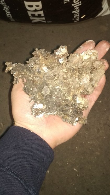

Kopci przy małym powietrzu w stosunku do podawanego węgla. Czyli wg Ciebie @zizi trzeba zrobić otwory w strefie gdzie zalega popiół? -

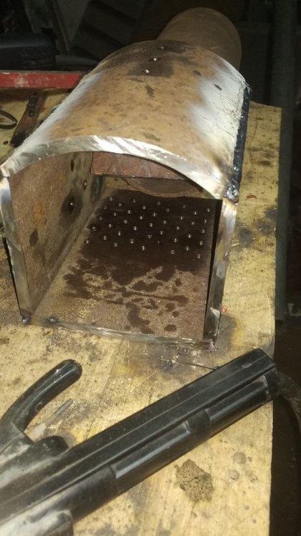

@zizi otwory mam tak 41 na dole na długości 9cm i 9cm bez otworów. Chciałem skrócić części palnika bez otworów tak o 4cm żeby szybciej popiół spadał do popielnika. Spieki robią się niezależnie od mocy i ilości powietrza. Jak za bardzo obniżę powietrze to zaczyna kopcić. -

Mam problem w moim palniku z takimi spiekami. Czy u Was też się takie coś robi? Czy może mieć na to wpływ brak otworów od połowy do końca palnika? -

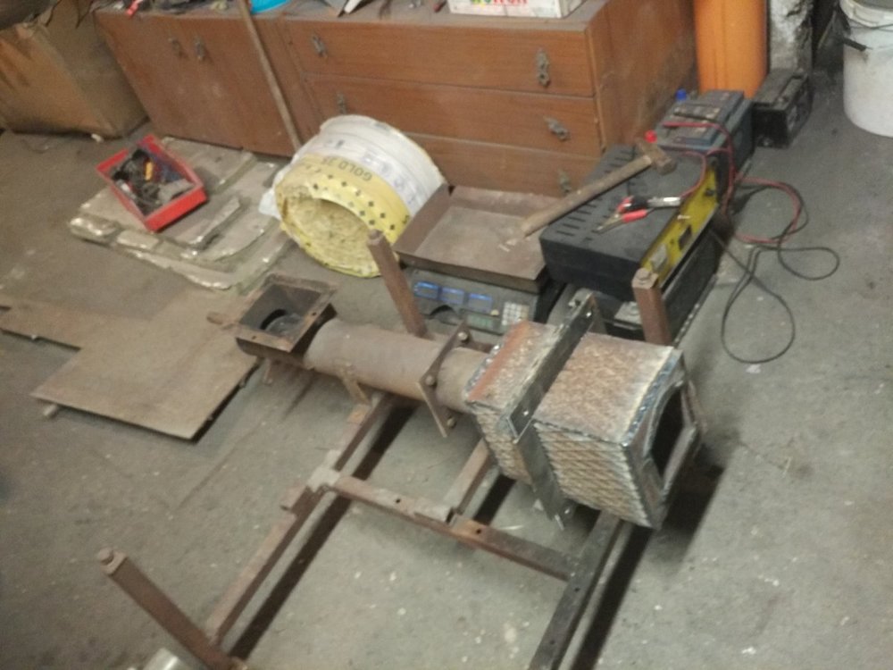

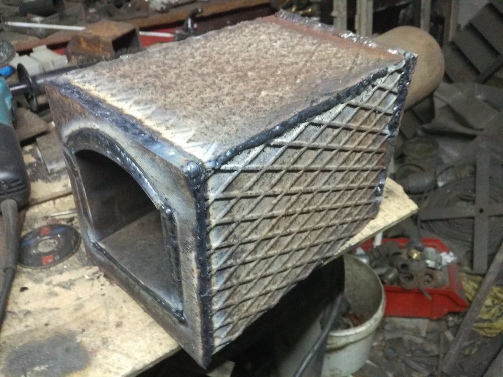

Pozwolę sobie podpiąć się pod temat kolegi @marcus312. Po problemach z palnikiem batory, na mocniejszych paliwach nie radził sobie u mnie tzn. nie dopalał węgla, kopcił, postanowiłem zmienić palnik. Wybór padł na sv200, ale pojawił się problem bo ten palnik nie zmieściłby mi się w otwór montażowy w kotle. Postanowiłem więc zbudować swój palnik na wzór sv200. Spalanie spadło z 25kg przy 0 na zewnątrz do 21kg. Zrobiło się czyściej w kotle. Minusem jest bardzo mocne nagrzewanie się kasety powietrznej. Dzisiaj zmniejszyłbym komorę spalania(obecnie ma 11cm szerokości, 13cm wysokości i głęboka jest na 18cm). Palenisko ma 9 rzędów otworów, w każdym rzędzie po 5 otworów fi5. Na bocznych ściankach i na górnej po 3 otwory. Na filmach widać cegły szamotowe na ściance na przeciw palnika, dzisiaj już ich nie ma bo robiły spore zamieszanie tzn kocioł pracował niestabilnie, modulacja wpadała w rezonans. -
