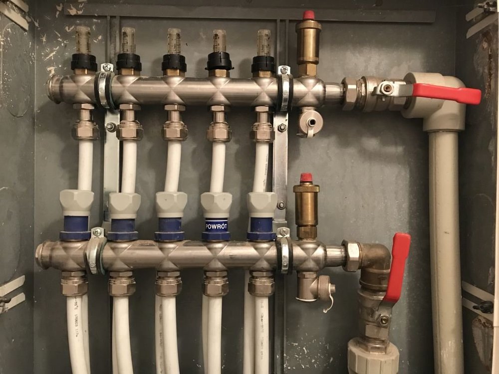

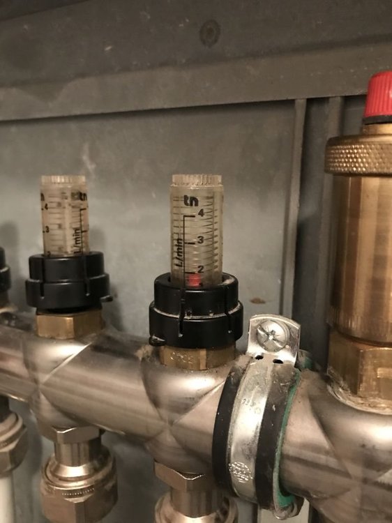

Odkopię nieco stary temat, ale do rzeczy.
Na listwie zasilającej mam rotametry takie, jakie powinny być na powrocie (0 na dole).
Jak wykręcę rotametry jakoś podłoga grzeje, ale przecież nie tak to powinno być zainstalowane.
Równie dobrze mógłbym zamiast rotametrów wkręcić korki.
Pomyślałem, że lepiej byłoby zainstalować tam rotametry przewidziane na zasilanie. Tylko jakie i gdzie kupić?
W załączeniu widok na obie listwy i rotametry z bliska. Grubość listwy to około 34-36mm.

Myślałem o tym, ale to chyba grubsza robota niż wymiana pięciu rotametrów. Znając życie-coś się może zepsuć, pęknie albo coś... ta instalacja ma już kilkanaście lat, co dodatkowo mnie zniechęca.
A dodatkowo należałoby przełożyć również te metalowe rurki, które są w dolnej części listwy zasilającej a wtedy długości plastików z instalacji nie będą pasowały.

Jako, że zakup odpowiednich rotametrów nie jest prosty zastosowałem obejście problemu-wykręciłem wszystkie i w ich miejsce wkręciłem korki.
Jak gdzieś znajdę takie wskaźniki, jakie powinny być-pewnie kupię komplet, a do tego czasu będzie inaczej-bez rotametrów :)
Przynajmniej nic oprócz zaworów na powrocie nie będzie blokowało przepływu wody ;)

To kup tylko nyple i zamontuj na dolnej belce razem z tymy rotametrami które wykrecileś.

Ostatnio wymienialem u siebie rotametry gdyz pociekly.
Nie dostalem oczywiscie takich samych.
W komplecie byl rotametr + dolne podlaczenie do listwy. Kazdy producent inaczej wykonuje sam element i dlatego sprzedaja rowniez w komplecie z podlaczeniem. Grubosc listwy? Tutaj nie wiem ale chyba jest jakis unormowany standard?

Weź te rotametry i podjedź z nimi do hurtowni. Powinni ogarnąć producenta i ściągnąć takie same nyple.

@MikiQ Właśnie uświadomiłem sobie, że jak sprawdzałem możliwość przeniesienia rotametrów na listwę powrotną, to wykręcenie zaworów z powrotnej nie jest banalne-niemal nie ma za co złapać kluczem.

Może łatwiej, prościej i taniej  będzie zamienić rurę zasilającą z powrotną zamiast wymieniać rotametry??
Przecież przy podłogówce nie ma znaczenia z której strony będzie zasilanie a z której powrót.
