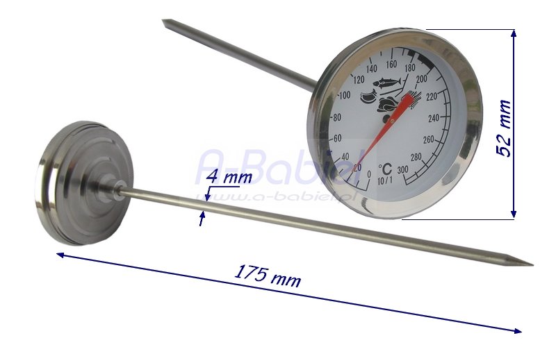

Leży mi w domu stary termometr do mięsa do 300st. i nie wiem czy w tym wizjerze nie umieszczę na stałe tego termometru,choć nie wiem jak będzie z wytrzymałością.

ten termometr spokojnie kręci 600C czyli dwa obroty i nic mu nie jest.
Mam identyczny termometr, ale nie wiedziałem że jest taki wytrzymały :blink:
Vlad masz to w jakiejś tulejce czy tak sobie jest i czy na stałe? Wystarczy chyba w wizjerze w kolanku wywiercić otwór mniejszy o np.0,2mm od średnicy i zbędne chyba silikonowanie.
