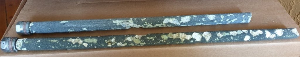

To te anody wam się aż tak rozpuszczają? Przecież anoda ma z 3-4 cm średnicy. Może ktoś wrzucić zdjęcie takiej wymienionej u siebie anody po 2 latach. Ciekaw jestem, bo ja dwa lata temu też wymieniałem (po 8 ) i jak sąsiad ją zobaczył, to spytał się mnie po co to zrobiłem. Oczyścić i z powrotem do zbiornika. A on akurat zna się na tym temacie.
6 godzin temu, sambor napisał:
Wygląd trochę szokuje.

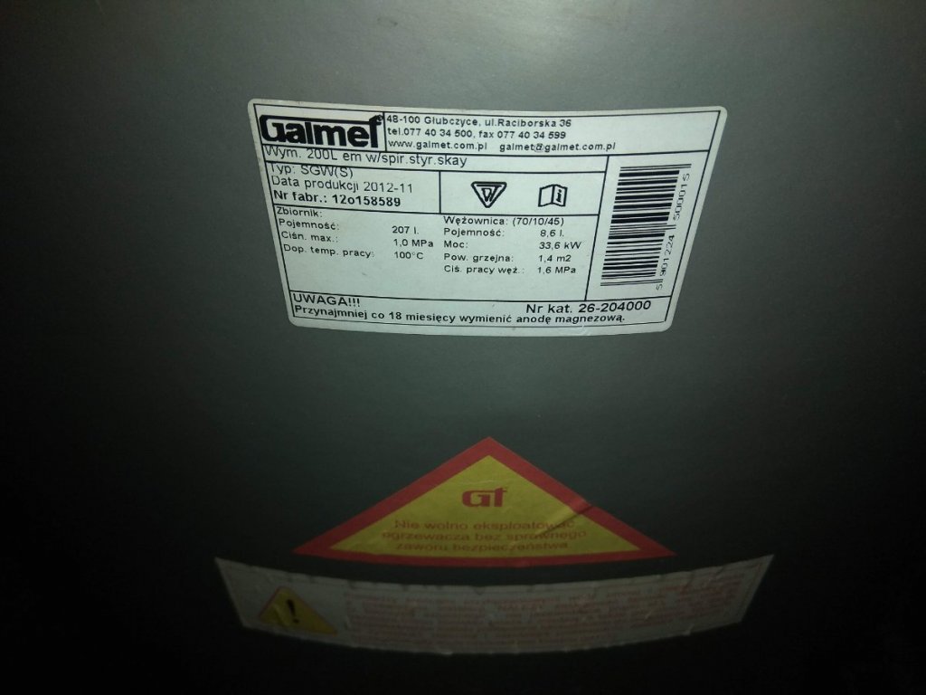

O kurcze, no faktycznie "nieźle" to wygląda. U mnie wyglądała po prostu jak bardzo długo nieodkamieniany czajnik elektryczny. Technicznie w zbiorniku mam dwie anody, jedna dłuższa od góry, a druga krótsza włożona z boku na takim przykręcanym deklu w który wkręcona jest też teraz grzałka elektryczna. Zwykły Galmet z wężownicą. Mój jak widać ma 9 lat, a u brata identyczny jest o dwa lata starszy. A wymieniłem anody tylko ze względu na notkę na tej plakietce.

U mnie to wygląda tak, ale to wcale nie jest lepsze. Jak widać anody są zarośnięte osadami jak wrak koralowcem. W efekcie prąd anodowy przestaje płynąć i ochrony nie ma, dokładnie tak samo jak u Sambora, choć anody są. SmartSelect_20210811-165848_Gallery.thumb.jpg.15ad88d3747c75153eab9c6a384f7a9e.jpg
U mnie były zarośnięte dużo mocniej. Pewnie dlatego sąsiad mówił że jest ok, tylko trzeba ją oczyścić. Na wymianę kotła CO mam jeszcze 6 lat, zbiornik chyba jeszcze tyle wytrzyma. A co potem, to się zobaczy jak sytuacja się rozwinie.

Dokładnie, kationy magnezu Mg2+ przechodzą do wody. Jak w Muszyniance 🙂 Ale z przyczyn zdrowotnych powinno się pić wodę zimną.

Za punkt graniczny "sprawności" anody przyjmuje się 0,3mA. Jak jest mniej to trzeba ją sprawdzić i być może wymienić.
Na twoim miejscu zmierzyłbym prąd po wymianie anody i potem jako granicę przyjął połowę prądu nowej. Jest mniej - trzeba zajrzeć.
