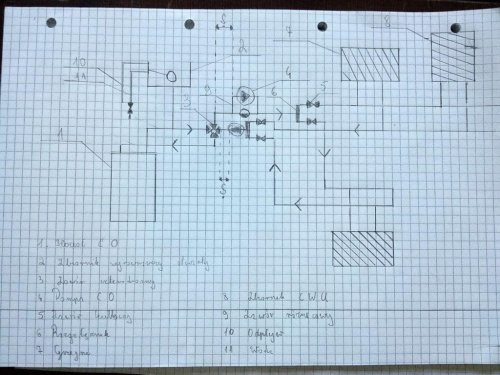

Mam do Państwa prośbę, abyście sprawdzili, czy ten schemat jest prawidłowo narysowany i czy sie w nim wszystko zgadza ? I czy przeniesienie go na rzeczywistośc jest realne (: Chciałbym sie jeszcze spytać, jaka powinna być minimalna odległość między tymi punktami, tam gdzie widnieje znak zapytania?
ANOTACJA:
1. Kocioł CO
2. Zbiornik wyrównawczy otwarty
3. Zawór czterodrożny
4. Pompa CO
5. Zawór kulkowy
6. Rozgałęźnik
7. Grzejnik
8. Zbiornik CWU
9. Zawór różnicowy
10. Odplyw
11. Woda
W razie braku wyświetlenia schematu, schemat jest w załączniku.
Zdjęcie:
Pozdrawiam.
Schemat ma rażące błędy.
- Nie musisz dawać dodatkowej rury do naczynia wzbiorczego służącej do napuszczania wody, lepiej to gdzieś koło kotła zrobić. Do naczynia wystarczą dwie rury.
-Źle jest podczepione CWU - w obecnym układzie woda w CWU będzie miała temp taką samą jak na grzejnikach. czasem to może być za mało. Bo w cieplejsze dni na grzejniki idzie np 35-40st.
- Po co Ci dwie pompki na układzie grzejnikowym ?? jedna na powrocie z grzejników i druga na zasilaniu grzejników ??
Jedna powinna być do grzejników, a druga tylko do CWU.
-Za pompkami powinny być zawory zwrotne.
-Odległość pompki od zaworu 4d jest bez różnicy.
- W dolnym grzejniku po prawej stronie obieg zasilania łączy się z powrotem, a tak nie powinno być.
Obieg ma być przez grzejnik.
Na forum i w internecie jest sporo gotowych schematów, u Ciebie sytuacja jest prosta i wręcz klasyczna, wiec nie wiem czemu tak kombinujesz z tym schematem.
"Klasyczny" układ z 4D ,cwu grzejnikami i 2 pompami.
Źle to kompletnie narysowałeś (uwagi kolegi są jak najbardziej trafne).
Na forum dokładnie taki typ instalacji był nie raz poruszany/rysowany - wystarczy poszukać - będzie szybciej niż narysować to od nowa.
Ewentualnie narysuj to w paincie (poprawiając błędy).
