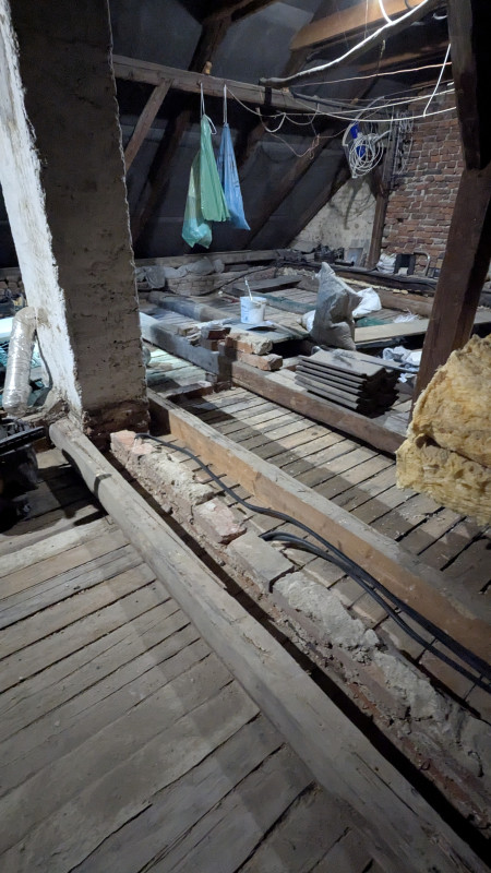

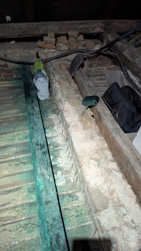

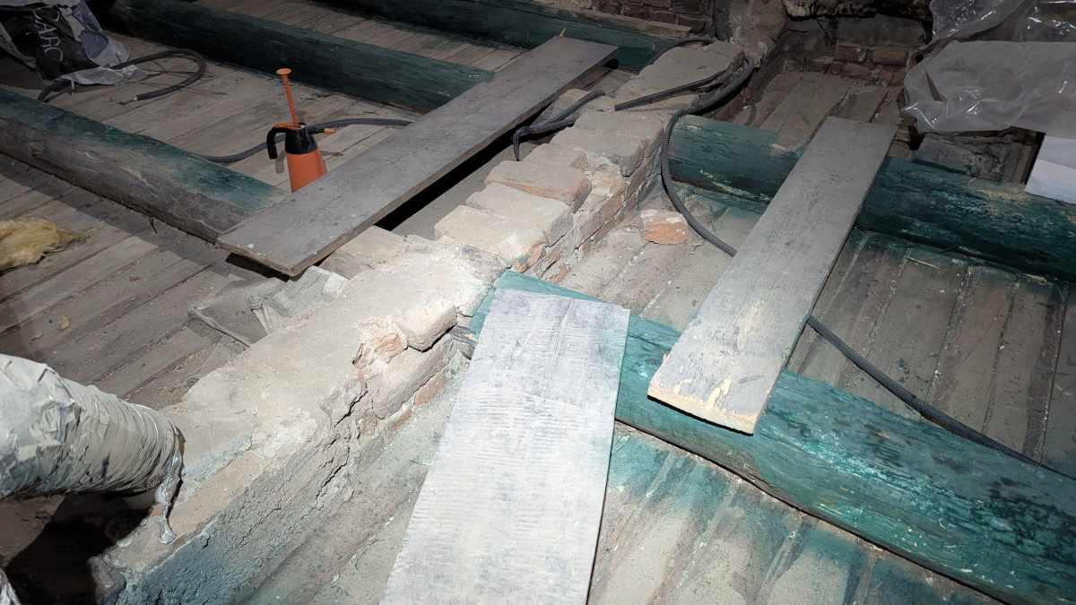

Ocieplam stary strop drewniany wełną między legarami.Wywałiłem stare dechy i polepę(trociny).Po wyczyszczeniu objawiły mi się murki z cegieł.To jest przedłużenie ścian z parteru na stropie.Jedne są na szerokość jednej cegły,a drugie na szerokość dwoch cegieł(chyba ściany nośne zdj.2 i 3).Te węższe się już posypały w przeważającej części(zdj.1).Na tych szerszych jest parę luźnych cegieł.Co zrobić z tymi murkami?Usunąć do poziomu desek pod belkami,czy zostawić i poprawić ich stan?Jak usunę,to mam ocieplenie bez przerw,mostków termicznych w postaci murków z cegieł.Jeśli zostawić,to po co?Jaką rolę pełnią wypuszczone tak ściany?

Możesz przykrócić murki, ale i możesz zostawić. Wełnę wywiniesz. Chyba że będziesz użytkował poddasze i potrzebujesz równej podłogi.
To już Twoja decyzja. Obie formy położenia wełny będą poprawne.
Czyli nie usuwać?
Nie jest to konieczne. To zależy czy będziesz i jak będziesz użytkował poddasze. O nic innego nie chodzi
Głównie chodzi o bezpieczeństwo.Czy po usunięciu cegieł coś może się zdestabilizowa?
Poddasze nieużytkowe.
Edytowane przez CeKris
Zostaw te murki, wełnę połóż równo z murkami, tam wielkich strat nie będzie. W przyszłości położysz legary, dołożysz wełny i na to wszystko osb przykręcisz

Tak zrobiłem z tymi szerszymi.Te wąskie poszły równo z deskami.
