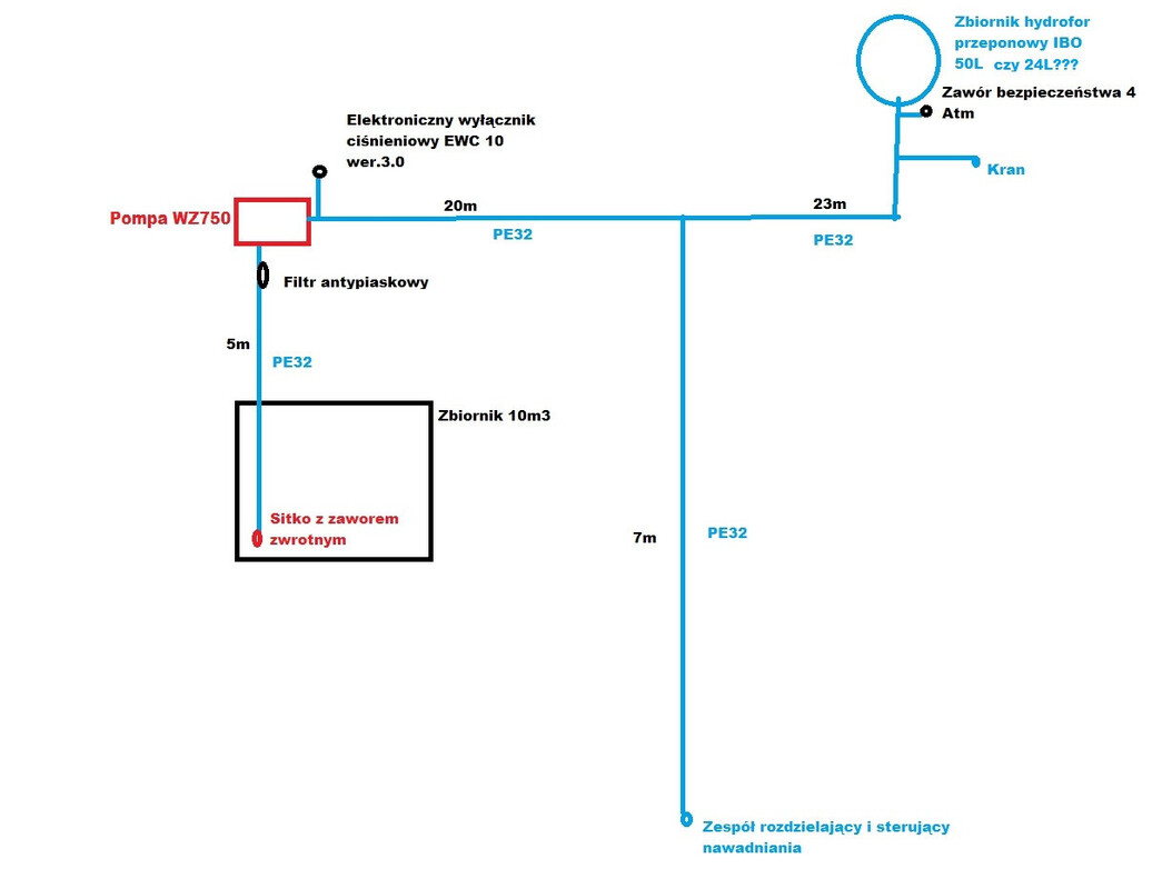

Witam,
mam zamiar wreszcie spiąć wodę z zbiornika deszczówki i moje pytanie czy jest ok, czy coś jeszcze byście dodali.
Zastanawia mnie zbiornik przeponowy czy warto ładować 50l czy starczy te 24l i jego umiejscowienie czy nie przeginam.
No i zawór czy lepiej dać 6Atm
Proszę o opinię i wszelkie rady.
