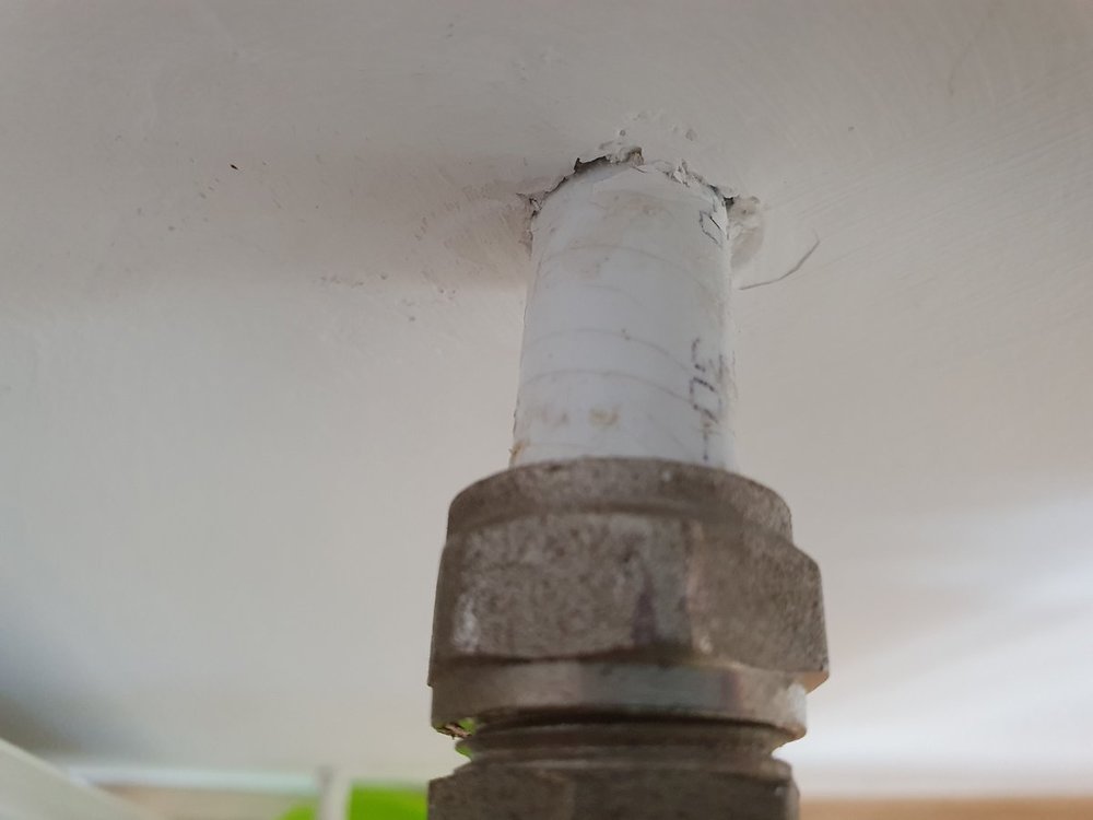

Witam.
Potrzebuję porady w sprawie naprawy rury pex. Ostatnio zauważyłem mały wyciek przy złączce do kaloryfera. Niestety przy próbie dokręcenia złączki zauważyłem, że rura ma pęknięcia (były ukryte pod warstwą farby), które nistety również są nieszczelne przy lekim naprężeniu. Z racji umiejscowienia awari proszę o poradę w sprawie prawidłowej metody naprawy pex. Ze ściany wystaje ok 2-3cm. ryry, a pęknięcia są przy samej ścianie.
Bez kucia sciany się nie obejdzie...

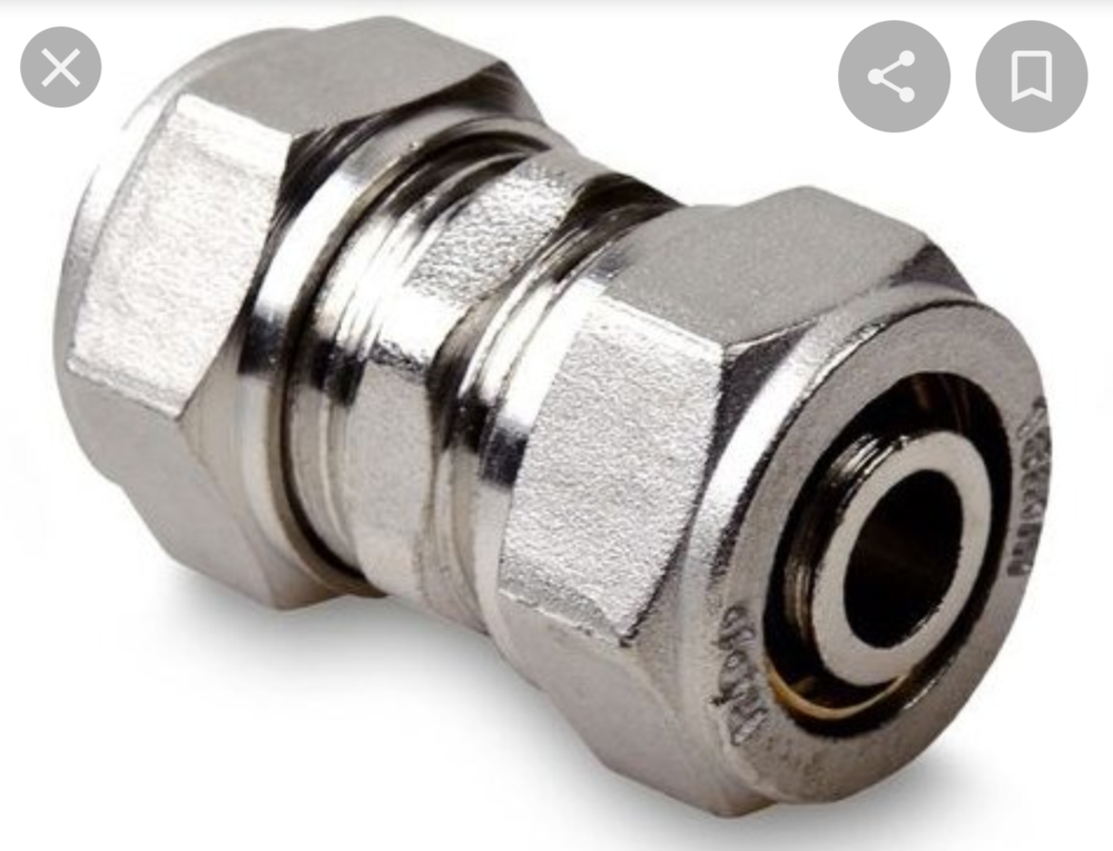

Jeżeli nie da się wymienić całej rury, to podkuć sciane i taką złączkę zamontować, później kawałek rurki i nowe zakończenie do grzejnika.
Łatwo nie będzie, bo trzeba jakoś podejść kluczami aby złączkę dobrze skręcić.
Tu nic innowacyjnego nie wymyślisz - trzeba odkuć rurę w ścianie , zrobić przedłużkę i podłączyć na nowo.

A czy taka złączka nadaje się do zamurowania? Nie będzie problemu ze szczelnością po jakimś czasie (różnice ciśnienia)?
Jak ją lekko owiniesz pianką to będzie ok.  W piance będzie " pracowała"
Dzięki bardzo za porady. Pewnie bez pomocy fachwca z zaciskarką się nie obędzie :-( Pozdrawiam.
