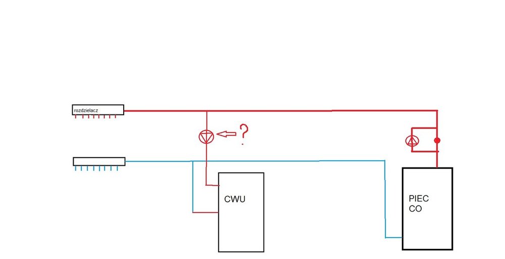

Witam. Proszę o podpowiedź czy takie umiejscowienie pompki do CWU jest prawidłowe ?
Czy może konieczne jest wyjście trójnikiem z pieca i osobne poprowadzenie instalacji.
W takim układzie mozesz jej nie dawac bo i tak ta przy kotle powinna uciągnąc bojler po lekkim jego przydlawieniu. Minus taki ze ile na c.o. tyle na bojlerze. Trzeba start pompy wysoko ustawiac no i zawor zwrotny przy zasobniku. Komfort lepszy jak dasz trojnik przy kotle i dasz ta druga pompe.
Czyli tak jak myślałem, nie można "iść na skróty" :-)
A tak przy okazji przeróbki to czy jest potrzeba wstawienia zaworu trójdrożnego ?
Dzięki za podpowiedź.
