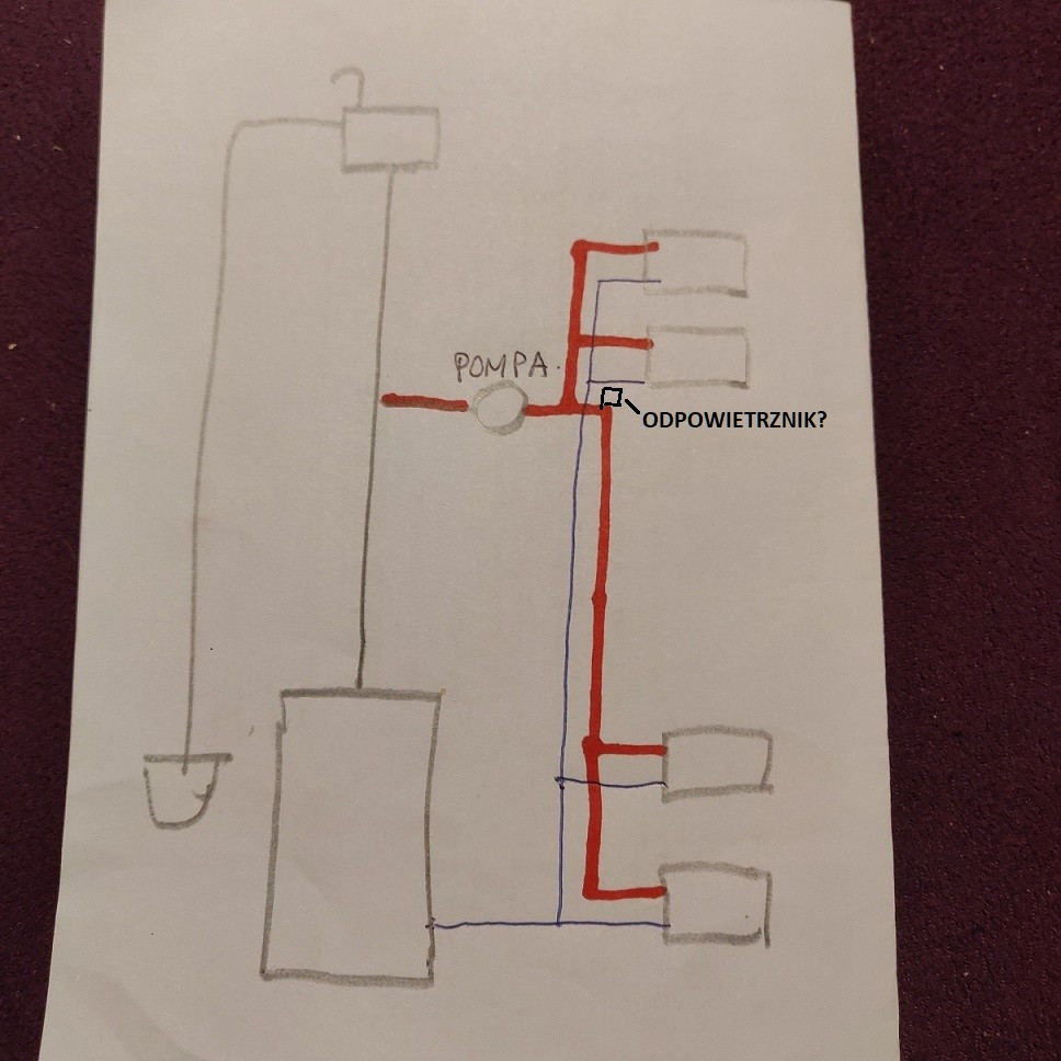

1)Chciałbym spytać czy zamieszczony w załączniku schemat będzie działał poprawnie.Głównie chodzi mi o to czy nie będzie problemu z grzejnikami na tej samej kondygnacji co kocioł,może należy dać odpowietrznik automatyczny w miejscu gdzie rura zasilająca schodzi w dół?
2)Czy do kotła na paliwo stałe(typu kopciuch) można zastosować stal zaprasowywaną?mam obawy czy uszczelki w złączka wytrzymają gdyby kocioł zagotował.Może dobrze by było zastosować fragment tuż przy kotle na zasilaniu i powrocie odcinek ok np.1,5m rury stalowej i dopiero stal zaprasowywana?
3)Kocioł w układzie otwartym,instalacja będzie musiała być zalana roztworem glikolu tu pytanie czy stal zaprasowywana(uszczelki) nie będzie się kłócić z glikolem?
4)Czy to prawda że przy instalacji z glikolem nie są wskazane połączenia przy pomocy pakuł? czyli np.taśma teflonowa?
Odpowietrzniki mają być w najwyższych punktach. Przecież sam narysowałeś grzejniki wyżej, to powinno się przez nie odpowietrzyć, ale to Ty wiesz jak są prowadzone rury.
Wytrzyma bez problemu. Normalne uszczelki są bodajże do 130 stopni.
Producenci podają jakie jest dopuszczalne stężenie glikolu w instalacji.
Nie słyszałem o tym.
