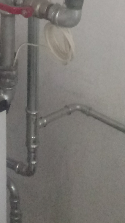

Witam mam pytanie widziałem juz kilka krotnie ogrzewanie wykonane z stali weglowej(zaciskana sahna/ geberit) rury moga byc stosowane tylko w systemie zamknietym a ja widzilem ze byly stosowane w otwartym ile jest wstanie wytrzymać takie ogrzewanie w którym woda ma swobodny dostęp do tlenu w zbiorniku wyrownawczym?
Czarne stalowe rury i dostęp powietrza w zbiorniku wyrównawczym, u mnie 40 lat.
Tak u mnie to samo nawet 55 chodzi mi o zaciskane ciekoscienne producent podaje ze mozna tylko montowac w systemie zamknietym a ja znam ogrzewanie ktore ma 10lat i dzila
A z doświadczenia ktoś sie spotkal żeby to sie rozcieklo po paru latach
