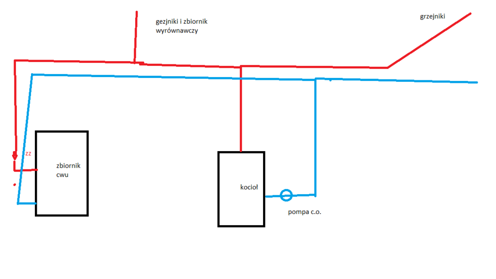

  1. Pompa jest jedna na całość wyłącza się przy sp[adki do 41 stopni, Ale nawet jak jest długo wyłączona to grzejnik ponad zbiornikiem jest ciepły. Ale czy pompa da radę otworzyć dwa zawory podczas pracy?
  2. Zawór założony prawidłowo (strzałka w dół). Też jest to dla mnie dziwne. Myśle czasem czy sprężyna w zaworze jest na tyle silna aby unieść słup wody ponad zbiornikiem, z drugiej strony sama grawitacja powinna zpowodować zamknięcie zaworu. Zgłupiałem, może jakieś inne propozycje, co myślicie o przeniesieniu zz na pozipomy odcinek rury zasilającej zbiornik
  3. Witam. Jestem u Was nowy. Mam problem z geawitacyjnym rozbiorem ciepla z cwu, wiem że temat był wałkowany, ale zgodnie z radami wyczytanymi na tym i innych forach zamontowałem zawór zwrotny sprężynowy na zasilaniu zbiornika, lecz pomimo tego, że nie pali się w kotle mam ciepe rury zasilania zbiornika i grzejnik na górze.Pomocy bo mma dość pseudohydraulików. Poniżej schemat instalacji.
