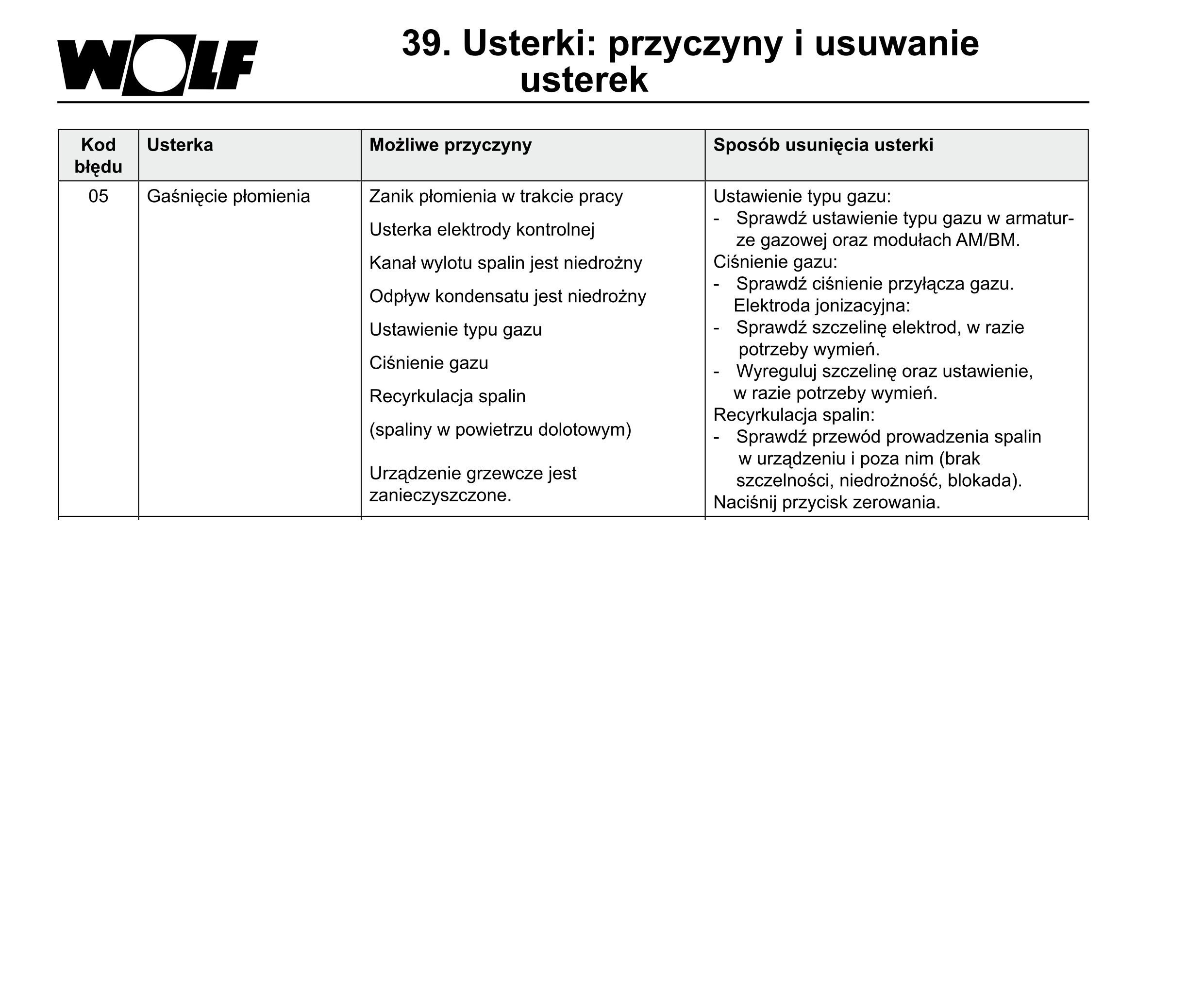

To przeważnie objaw zbyt niskiego ciśnienia gazu na zasilaniu , może trzeba przestawić reduktor gazu, ale to robota dla fachowca z miernikiem.
Inna możliwości tej usterki poniżej:
