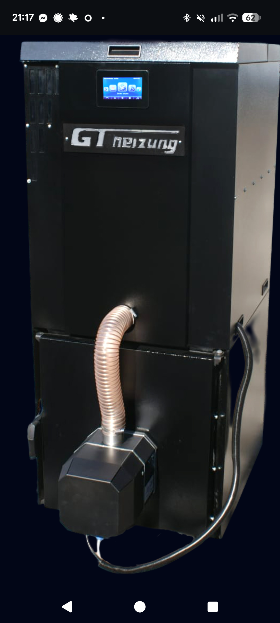

Cześć mam problem z moim piecem z palnikiem kipi 10 kw
Otóż wykonałem test podajnika 3 razy średnia 2800g czas 6 minut
Obecnie mam wpisane 1100g wydaje mi się że to fabryczne parametry piec nie chce się uruchomić
3 kw nadmuch 22%
5 kw nadmuch 27%
10 kw nadmuch 32%
Tryb stanard
Kaloryczność wpisana z worka 4.9
Pellet Silva
Piec nie chce się rozpalić dla czego tak wysoki wynik mam testu widzę większość nie przekracza 2000g

Piec ma zasobnik nad kotłem rura około 40 cm
Kolego wpisz to co ci wyszło w teście .
Takie podajniki jak twój mają całkiem inną wydajnosć jak te z zasobnikami dostawianymi z boku .
Na marginesie , jak z testu wyszło 2800 a wpisałeś 1100g znaczy że podajnik sypie ponad dwa razy więcej niż powinien ,nie ma szans by palnik to udźwigną .
Słabo się zrozumieliśmy jak wpisuje 2800 nie odpala się nawet 30 razy i nic przy 2000 około ma 6 rozpalen obecnie mam 1800 ma dwa max rozpalenia.
Ostanio udało mi się go jakoś uruchomić na 2800 to jak wskoczył na 10 kw płomień bym bardzo krótki ledwie wychodził z palnika może przez to że kaloryczność wpisałem 4.9 z worka przed było 5.3 chyba taki standard
Jeśli po rozpaleniu jakoś działa to należy poprawić dawkę startową. Gdy się pali to wtedy ustawić nadmuch. W moim sterowniku [ mam inny] określa się czas podawania dawki startowej w sekundach i wagą pelletu nie ma znaczenia. Znaczenie waga ma do ustawiana mocy kotła. Waga pelletu+ powietrze = moc kotła z jaką startuje. Wpisz poprawną wagę pelletu i poszukaj gdzie ustawia się ilość pelletu przy rozpaleniu. Kolega wszystko na raz ustawia, potem może być ciężko.

Póki co nic dużo nie zmieniam kaloryczność była 5.3 z tego co widzę to fabryczne ustawienie i pellet próbowałem 2800 nic z tego nie rozpala uruchomiłem go raz mi się udało na nadmuchu 20% ale mówię jak doszedł do 10 kw nadmuch 32% płomień ledwie wychodzi z palnika taki krótki jest wygląda jak by paliwa było za mało.
Waga startowa to 100g. Spróbuję dziś zwiększyć ale jeśli na 10kw ten płomień jest taki krótki to co nadmuch zmniejszyć czy co ?

No to faktycznie to dziwne jest , skoro z testu podajnika wyszło tyle i tyle , wpisując to co wyszło powinno podawać dobrze , przynajmniej dawkę startową , bo zwiększając  lub zmniejszając kaloryczność mamy możliwość zmniejszania lub zwiększania podawania pelletu ale już podczas pracy ,na dawkę startową nie ma to wpływu bo jest sztywna , jak wpiszemy 100 gr to powinno wsypać 100 gr ,wiadomo że nie w jak aptece ale coś koło tego .
Nigdy nie ważyłem dawki startowej bo nie miałem takiej potrzeby , ale z ciekawości możesz sobie zważyć ,tak jak pisałeś ściąg rurę i wsyp do pojemnika , jak wsypie przełącz na ruszt jak masz taką opcję by nie rozpalalo powietrza , po przełączeniu na pellet rozpalanie zacznie się na nowa .
Dobra ważyłem dawkę startowa
Pierwszy pomiar 130g
Drugi pomiar 145g
Trzeci pomiar 125g
Zajebista rozbieżność i przewyższenie o 30%
Czy idzie w jakiś sposób skalibrować to bo widać że źle sypie ten pellet jest certyfikowany i tu wszyscy prawie tym pala

Wpisana kaloryczność wpływa na chwilowa moc palnika, z tego co piszesz to przy większej mocy prawie nie masz płomienia a to może mieć kilka przyczyn:
1 to zasypany palnik paliwem - tu trzeba sprawdzić czy w popiele niema niespalonego palletu, przyczyny to źle przeważony pellet lub zbyt niska kaloryczność
2 to zdmuchiwanie płomienia - zbyt wysoki nadmuch i/lub zbyt duży ciąg kominowy, zmniejsz nadmuch i testuj
3 to zbyt mała kaloryczność paliwa - kiepskiej jakości pellet który wypala się szybciej niż by to wynikało z wyliczeń ustawionej kaloryczności, zmniejsz kaloryczność i testuj.
4 to nierówne podawanie pelletu przez podajnik - zbyt duża lub zbyt mała przerwa pomiędzy kolejnymi podaniami pelletu, z tym jest trudno wygrać bo jeśli twój podajnik podaje 2,8kg na godzinę to oznacza ze przy mocy np. 8 kW dawki paliwa będą sypane bardzo nierównomiernie tj. kilka podań pod rząd będzie po kilka ziarenek, a potem nastąpi bardzo duża dawka i potem znowu po kilka ziarenek - w ten sposób na palniku moze być nic lub za dużo.
Staraj się testować jedną zmianę na raz.

Dawka startowa 100g
No na moje za mało bo czym palnik wchodzi na większą moc płomień zanika a jeśli podniosę dawkę pelletu czyli wynik testu zmniejsze poprawia się
Powiedzmy niech zostanie to 5.2 starnard nie ruszam tej opcji pominmy ja.. bo zbyt dużo tego.
Kocioł prawie rok ma bardzo dużą ilość rozpalen przez rok około 2000
A jeszcze taka myśl co jeśli wpisał bym w ten test 2500 czyli o to 100/200 mniej niż jest i wszedł bym w tryb fuzzy logic moc maksymalna 100 moc minimalna 20 czy to błędne koło i lepiej starnard ogarnąć
Dużo czytam i widzę jak u które palą tym pelletem co ja zazwyczaj wynik testu 1100/1200g  co odpowiada za dawkowanie prędkość ślimaka czy to są jakieś sztywne ustawienia czy jak ? Może po prostu tu jest problem ze jest rozwalony i sypie zbyt dużo patrząc nawet po dawce startowej zamiast 100g jest go więcej jakiś kondensator czy jak to wygląda ? Nie wiem jak go serwis dokładnie ustawił może ustawienia fabryczne trzeba zastosować?

Nie no , wydajność podajnika nie jest fabryczną nastawą .
Ja dziś zmierzyłem dawkę startową z ciekawości i wyszło 105 g a wartość wpisana to 110 g ,tak więc u mnie w miarę dokładnie sypie .
U mnie jest zasobnik z boku i podajnik długi idzie pod kątem na oko 60, 70 st  takiej wydajności jak twoja nigdy nie osiągnę maksymalnie chyba 1650 g miałem , twój jest krótki i chyba w poziomie z tego ta wydajność większa .
Mnie się to nadal nie spina u ciebie , skoro sypie ci dawkę dość sporo większą niż wpisana to śmiem twierdzić że podczas pracy sypie za dużo , a że płomień marnieje ? może jednak zasypuje , może palnik broni się i redukuje moc .
Nie no skoro wpisuje dawkę większą to przecież mniej sypie pelletu ? Czym więcej wpisane w teście tym mniej sypie pelletu więc jest to normalne że ten płomień maleje wychodzi na to że po prostu coś tu źle podaje ślimak podaje więcej niż powinien.
