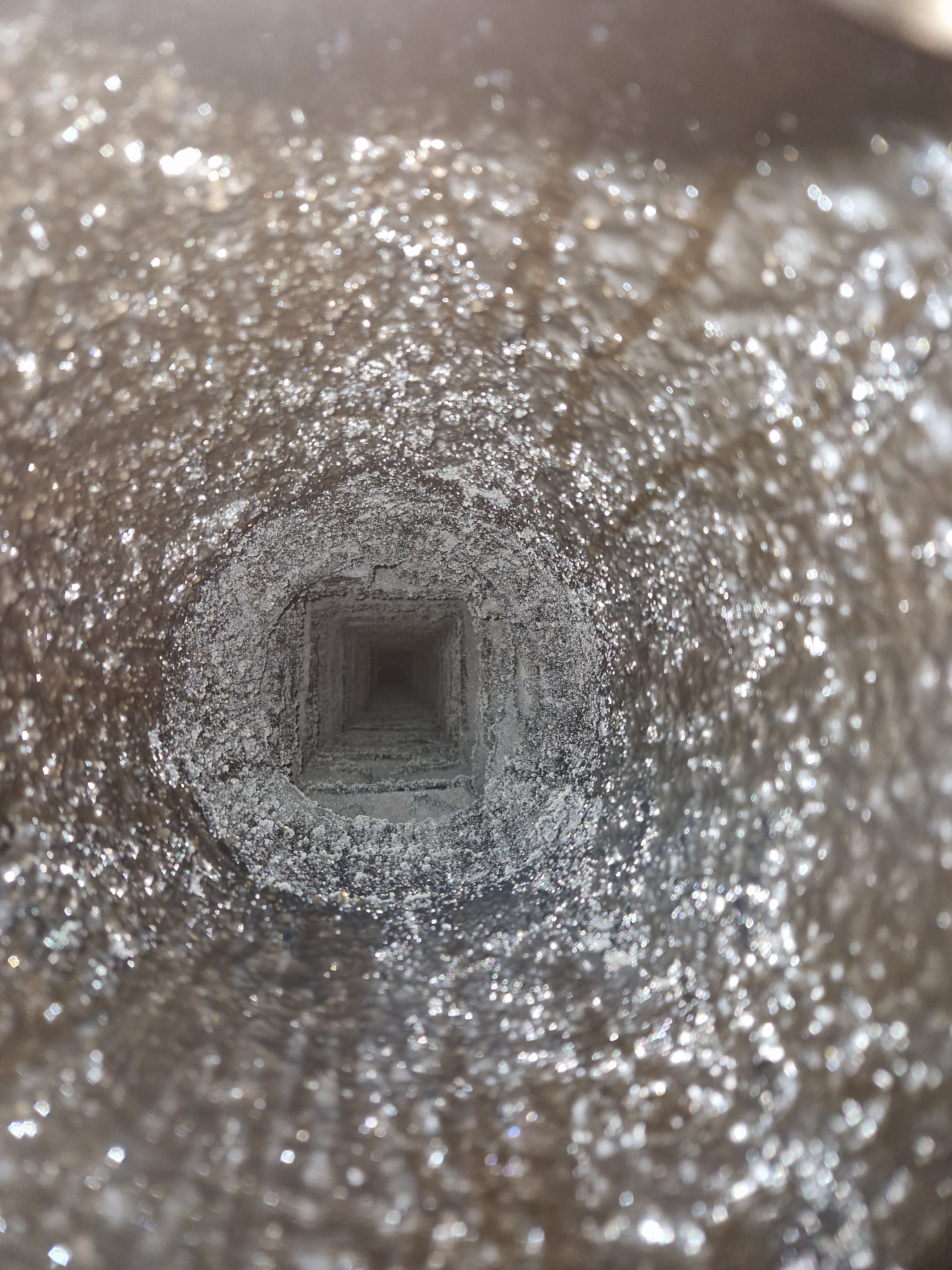

Witam. Od kilku dni ciężko mam rozpalić w piecu, nie mogę osiągnąć temperatury powyżej 52-53 stopnie. Posiadam piec dolnego spalania. Czyściłem go, komin także. Nie mam nigdzie sadzy szklistej. Nawet drewnem nie idzie wyciągnąć wyżej. Do końca roku spokojnie paliłem w okolicach 60 stopni. Wrzucam zdjęcie poglądowe komina. U samej góry mam rurę 50cm, na której była sadza, lecz ją wymieniłem. Komin był czyszczony po świętach. Fakt, że w tym roku nie mam wysezonowanego drewna na tyle, ale zawsze po dołożeniu węgla spokojnie rozpalałem do tych 60 stopni, a nawet więcej. Czy spróbować kupić kilka paczek podpałki i rozgrzać go nawet do 70 stopni? Pozdrawiam i z góry dziękuję za odpowiedzi.
Ociepl tą rurę  - działa jak chłodnica i osłabia ciąg. Jest zimniej i twoja chłodnica działa jeszcze skuteczniej. Sadza w tej rurze świadczy o tym że jest jej zimno.
Tylko ze nigdy nie była ocieplana a cug był. Czym mógłbym ją najlepiej i najprościej ocieplić?
Moim zdaniem może być teraz słabszy cug w kominie przez większe mrozy ale po rozgrzaniu komina powinno wszystko działać. Inną Przyczyną może być mniej kaloryczny węgiel a na końcu najmniej prawdopodobne to osadzanie kamienia kotłowego w płaszczu wodnym jeżeli to już jest starszy kocioł.
