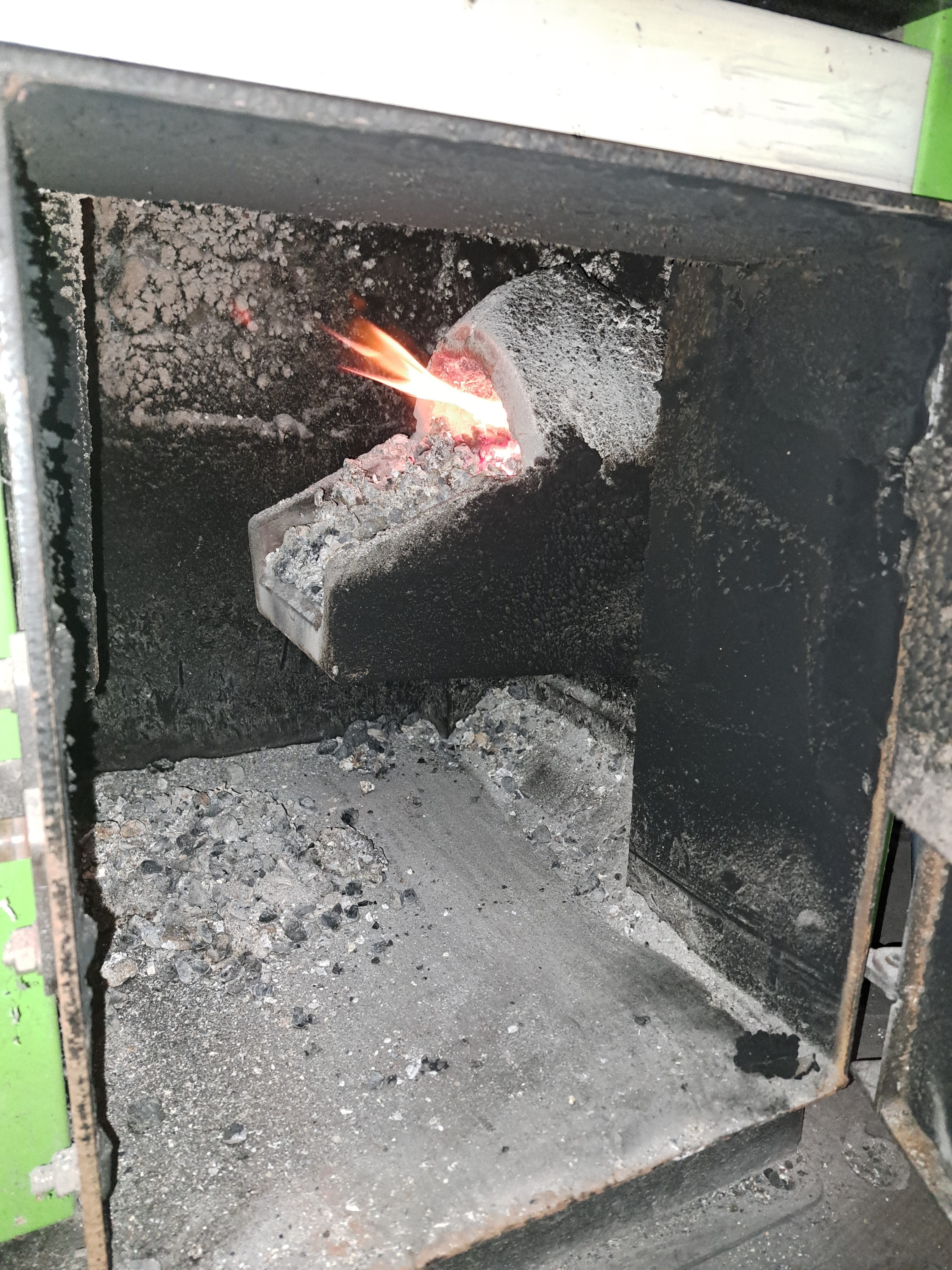

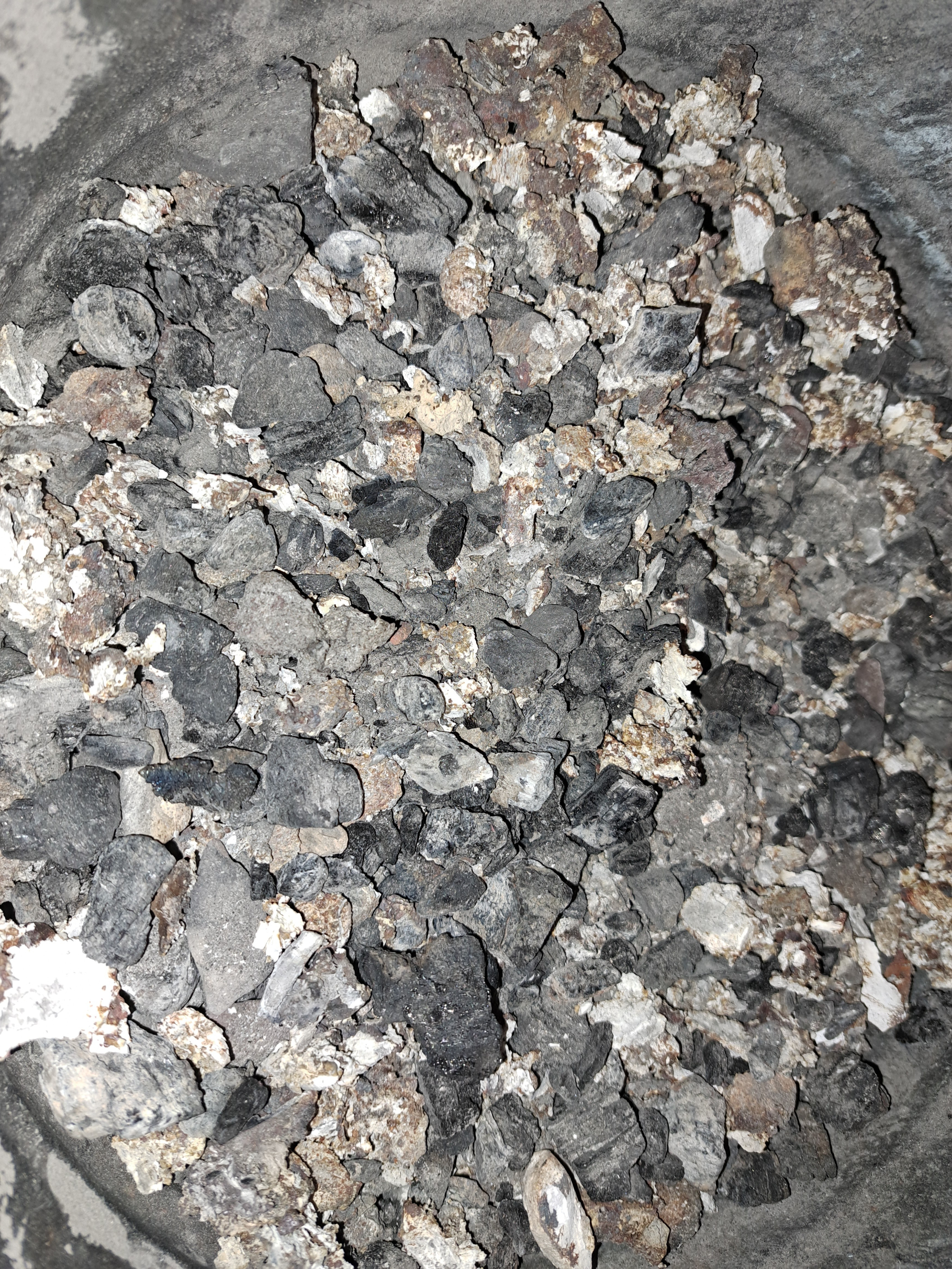

Witam, posiadam piec 25kw v6 z 2016 roku ze ślimakiem , od zeszłego roku pojawił sie problem z lekkim niedopalaniem ekogroszku. W tym roku przed sezonem wymieniłem slimak na nowy jednak takiego jak był orginalnie zamontowany już nie mogę kupić a ten jest owinięty wokół rury. Opalam dom węglem jaret 24-26 mocy. 2 kondygnacji około 240 m. Kilka dni temu przepalił sie wentylator więc pojechałem kupic nowy i w tym momencie nie jestem wstanie ustawic pieca zeby dobrze wypalał węgiel.dodam ze pale tym jaretem od początku jak mam piec i nie miałem problemu, czasami cos tam spiek sie pojawil ale nie bylo tak zeby niedopala wegla. Piec mam ustawiony - his. Kotła 2 stopnie , podawanie 5 sek., pauza 45 sekund , siła nadmuchu 45%, wentylator wybieg 30 sek , wentylator op. Wyl. 20 sekund , podtrzymanie podawania 15 sek. Podtrzymanie pauza 20 min ,podtrzymanie wentylatora praca 80 sek, podtrzymanie wentylatora pauza min 15 , podtrzymanie wentylatora siła dnadmuchu 25%. Komin regularnie wymiatany, średnio co 3 miesiące (nie wielkie ilości sadzy) czopkach również,  piec wewnątrz w miarę użytkowania. Moze ktoś ma pomysl czemu sie tak dzieje . Zdjecie plomienia na stopnie. 20251205_121640.thumb.jpg.f6ac953f5541dde59c02275f9c0b3413.jpg20251205_121405.thumb.jpg.3545d533317f44e045099ca5dc5461f8.jpg
