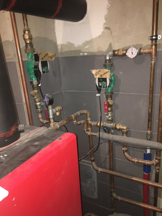

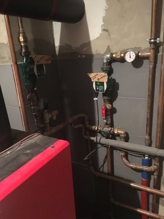

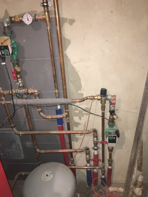

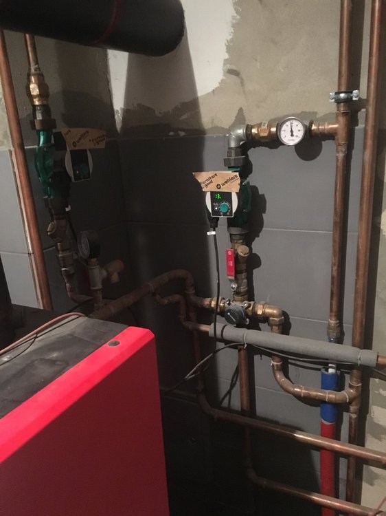

Witam jestem zielony  to mój pierwszy piec.W tej chwili spała około 30 kg na dobę .Spore spieki i napewno nie jest ok . Mam 3 pompy i  zawór 4 drogowy . Nowy dom ocieplony 20 cm styropian .Kto doradzi jak ustawić ?
Nie bedzie zadnych podpowiedzi bo nalezy napisac co ogrzewam, jaka powierzchnia,  jaka instalacja, jakie temperatury, jakie sterowanie czy pogodowe np. jakie nastwy na kotle, jaki sterownik. schemat albo zdjecia instalacji, zdjecia palnika, popiolu.
His.kotla 2 stopnie
grzanie podawanie sek 15
grzanie pauza sek 50
sila nadmuchu  30 %
podtrzymanie  sek 10
podtrzymanie pauza  min 25
podtrzymanie wentylatora  praca sek 10
podtrzymanie wentylatora pauza min 15
podtrzymanie wentylatora siła nadmuchu 30 %
wentylator płynie   Nie
pracy pompy co 40 stopni
sterownik master 530 do system dom 110 m ocieplony 3 pompy jedna bojer jedna centralne ogrzewanie i jedna podłogówkę ale ta z podłogówki nie wiem czemu nie działa .
Brakuje zdjec palnika. Moc ustawiona raczej wysoko. Za wysoko( podawanie w stosunku do przerwy). A sam kociol to nie wszystko zeby grzac ekonomicznie. Zawor 4 D bez silownika i sterowania pogodowego. Przy dobrze ocieplonym domu to duzy minus. Podlogowka jest… nie dziala. Z instalacja trzeba zrobic porzadek. Wysterowac grzanie pogodowo. Grzac przez cala dobe jednostajnie bez obnizen. Dopasowac moc kotla do zapotrzebowania. Ustalic parametry palnika zeby prawidlowo pracowal. Ustawic stala prace pompki ( pompek) i zaizolowac te rury wokol kotla. Dzalaja jak duzy grzejnik ktorego nie potrzebujemy.
Z tego co widze na foto, na grzejniki idzie prawie 60 stopni. Po co az tyle? Jako przyklad. Moja pogodowka za zaworem daje w tej chwili 36 stopni. I to w zupelnosci wystarcza dla utrzymania 22 stopni w domu. Takim kotlem da sie grzac ekonomicznie. Ale tandem kociol- instalacja musi dzialac plynnie i stale, z moca produkowana i odbierana scisle zwiazana z zapotrzebowaniem.
