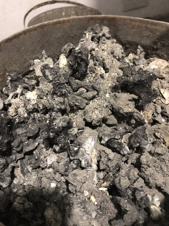

Mam następujący problem przed sezonem grzewczym kupiłem 4t ekogroszku „Chwałowice 28Mj”. Spaliłem już pierwsza paletę i po delikatnej korekcie powietrza wszystko ładnie się wypalali. Dodam, ze kocioł to Zębiec merkury duo 25kW, sterownik to ST 48 ZPID. Problem zaczął się gdy załadowałem groszku z drugiej palety, praktycznie tyle co wsypuje to polowe wyciągam z pieca jako popiół 2bcf6ecac033d60c24b043b457d07aed.jpg
Wyglada to mniej więcej jak na poniższym zdjęciu. Wszystkie palety z węglem mam opisane jako Chwałowice. Na moje to jakbym dostał inny węgiel [emoji20]. Próbowałem różne korekty powietrza i nie wiele pomaga. Dodam, ze proces spalania mam ustawiony jako PID. Powiem szczerze już nie wiem co mam robić.
To niedopalony koks. Bardzo prawdopodobne, że jest to iny opał. Spróbuj to spalić w dwustanie. Krótkie dawki i odpowiednio dobrany nadmuch. Jak to opanujesz, będziesz miał punkt wyjścia do ustawień dla PID.

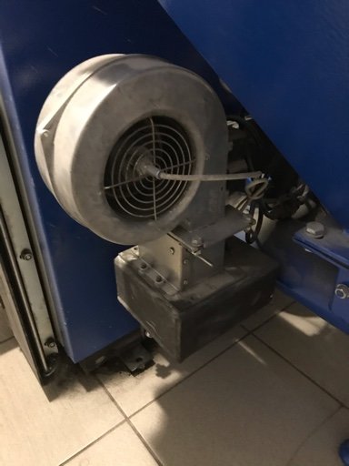

Wentylator mam taki jak na zdjęciu poniżej
Po co kupiles takiego potwora? Gdybys potrzebowal takiej mocy to spalalbys 90kg wegla na dobe. Wartoby jeszcze wrzucic zdjecia palnika i popiolu na tych ustawieniach.
Tak mi doradził hydraulik, ze piec powinien być w granicach 20 -25kW i doradził żeby lepiej założyć ten 25.
Zdjęcie zrobie popołudniu jak będę w domu.
U tego pana juz nie zasiegaj porad. Zrob sobie tu symulacje. Podejrzewam, ze zapotrzebowanie wyjdzie ci 12-15kW max.
