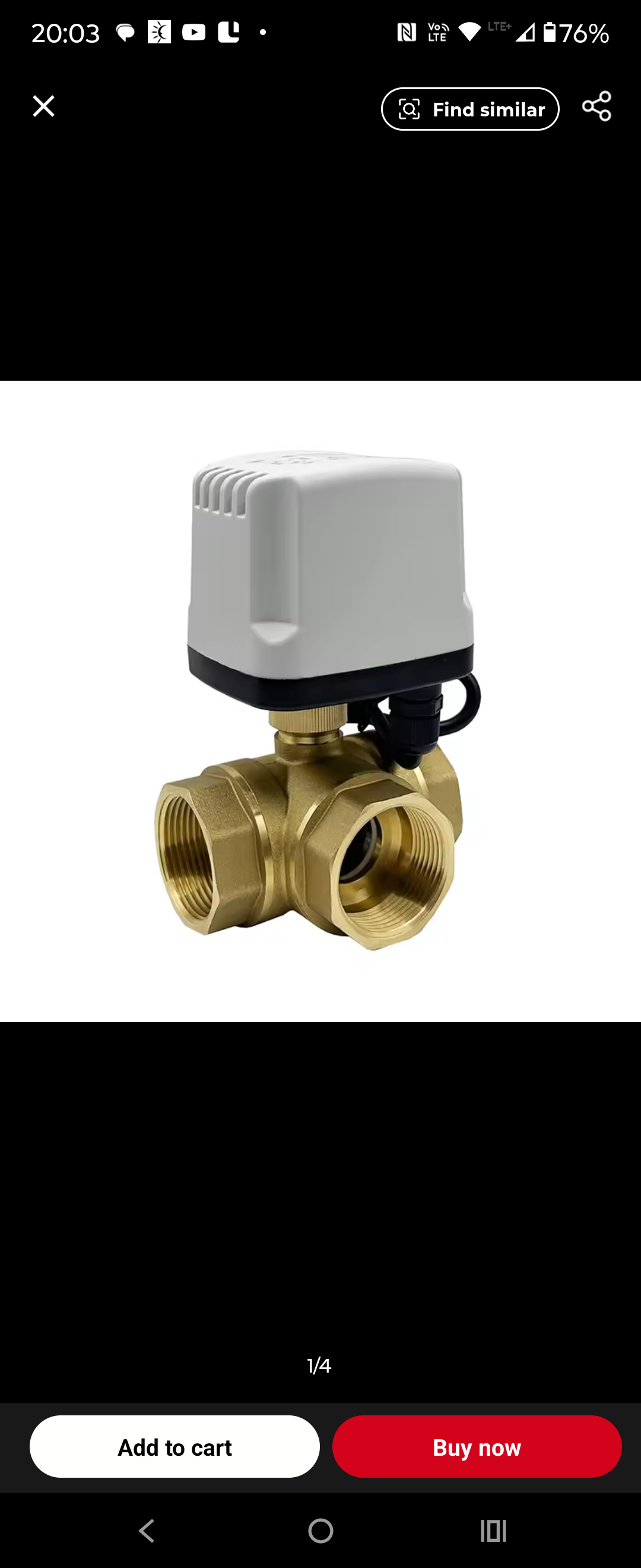

Mam taki sobie zawór trójdrożny kulowy z siłownikiem. Ten siłownik wykonuje ćwierć obrotu lewo-prawo. Ale mam z nim problem bo obrót jest nie w tej ćwiartce co trzeba. Nic nie daje odwrócenie siłownika do góry nogami, sytuacja jest identyczna. Ani obracanie kuli zaworu o 180 stopni bo jest on typu 'T' co oznacza że w jednym położeniu wszystkie trzy wejścia są otwarte.
Pomogło by gdybym siłownik mógł obrócić o 90 stopni, ale to akurat niemożliwe z powodu mocowania.
Przeróbka instalacji nie wchodzi w grę. Ktoś zna jakiś patent?

Dorobić redukcje która pozwoli na obrót siłownika w pożądaną pozycję?
Rozebrałem ten napęd, ale łatwego sposobu nie ma. Tzn mógłby być, gdyby producent lepiej przemyślał pewne detale, ale nie. Wymyśliłem że będę dotąd się pastwił nad plastikową krzywką od wyłaczników krańcowych aż uda mi się ją obrócić o 90 stopni na osi silnika. To maksimum moich możliwości dorabiania czegokolwiek.

Został poprawiony poprzez obrócenie krzywki wyłaczników krańcowych o 90 stopni. Trochę dłubaniny i kleju epoksydowego było potrzebne żeby trzymała się dobrze osi silnika.
