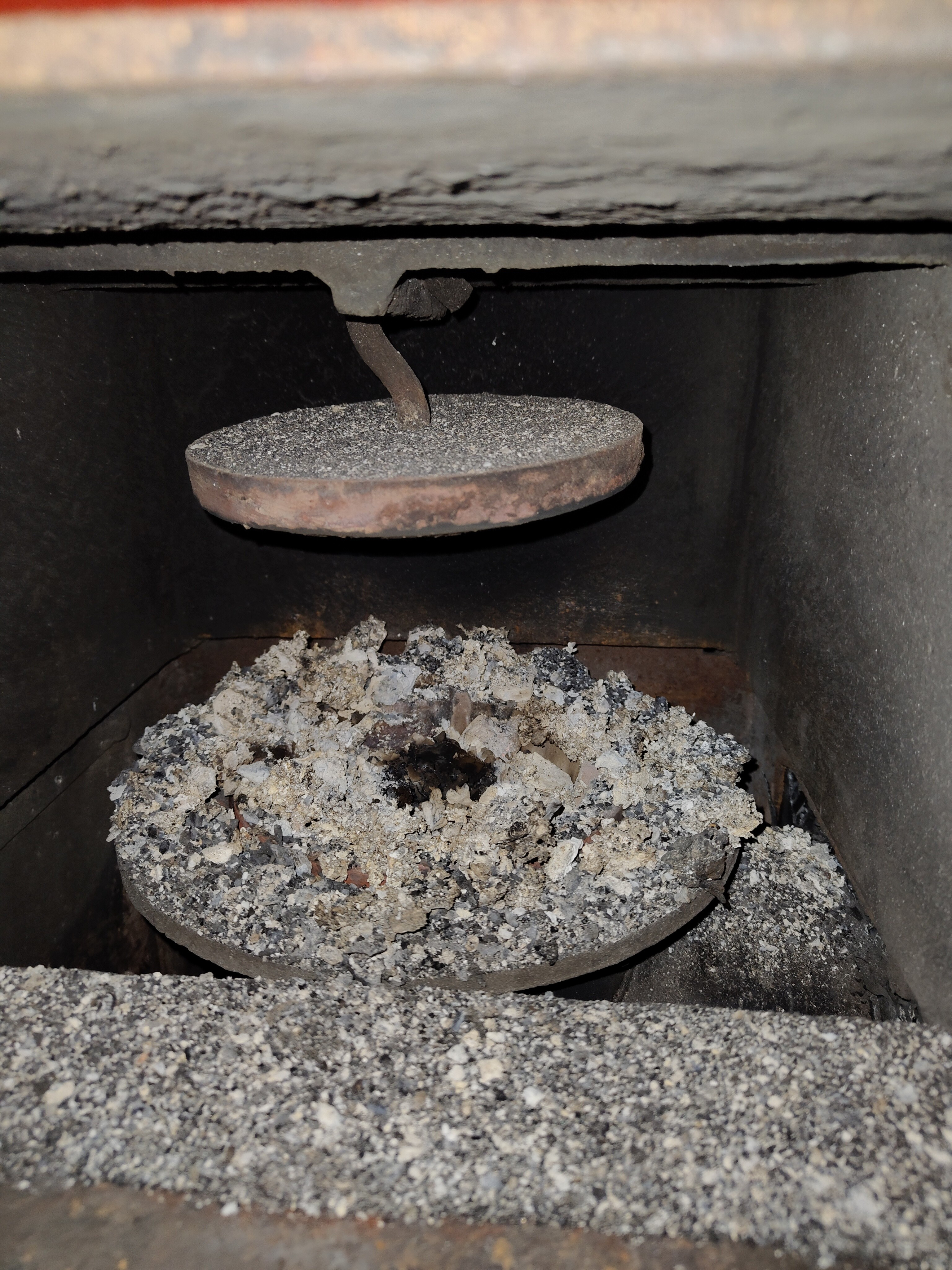

Kopczyk przerasta moją cierpliwość
Witam szanowne grone
Zaznacze że w tym roku ocieplalem dom .Spalanie spadło o połowę w chwili obecnej,niby dobrze ,ale nie mogę ustawić kopczyka tak jak powinno być .Na czuwaniu cały czas mi się zapada.w tym roku również wymieniłem środek pieca i pierwszy raz mam ruchomą retore.
ekogroszek sobianek 27-29 MJ
Moje ustawienia które jeszcze trzy tygodnie temu były w miarę ok,no ale już jest trochę zimniej
Korekta paliwa 0%
Powietrze min 24
Powietrze max 38
Wentylator w opcji instalatora ustawiony
Min 20%.  Max 60%
Potencjał podajnika 12.1 kg/h 24.8 MJ/kg
Czas podawania min 5s
Czas podawania max 9s
Piec w czuwaniu
Przerwa 20 min
Czas podawania 6s
Czas nadmuchu 60s
Powietrze 19%
Wyjście z czuwania 15s
Wrzucę zdjęcie jak wygląda kopczyk od rana i w momencie robienia zdjęcia 32 min w czuwaniu
Nie mam już ekogroszku, ale jak regulowałem kiedyś u siebie, to zapadanie się kopczyka może wynikać z dwóch aspektów:
- za mała dawka podawania i jest za płasko w czasie palenia, a potem w czuwaniu się zapada
- za długi okres czuwania bez podawania / za małe podawania w czuwaniu
I tyle. Duszki węgla nie jedzą 😉 Jak się zapada, to jest go po prostu delikatnie za mało, albo za długo leży bez kolejnej porcji. I tyle.
