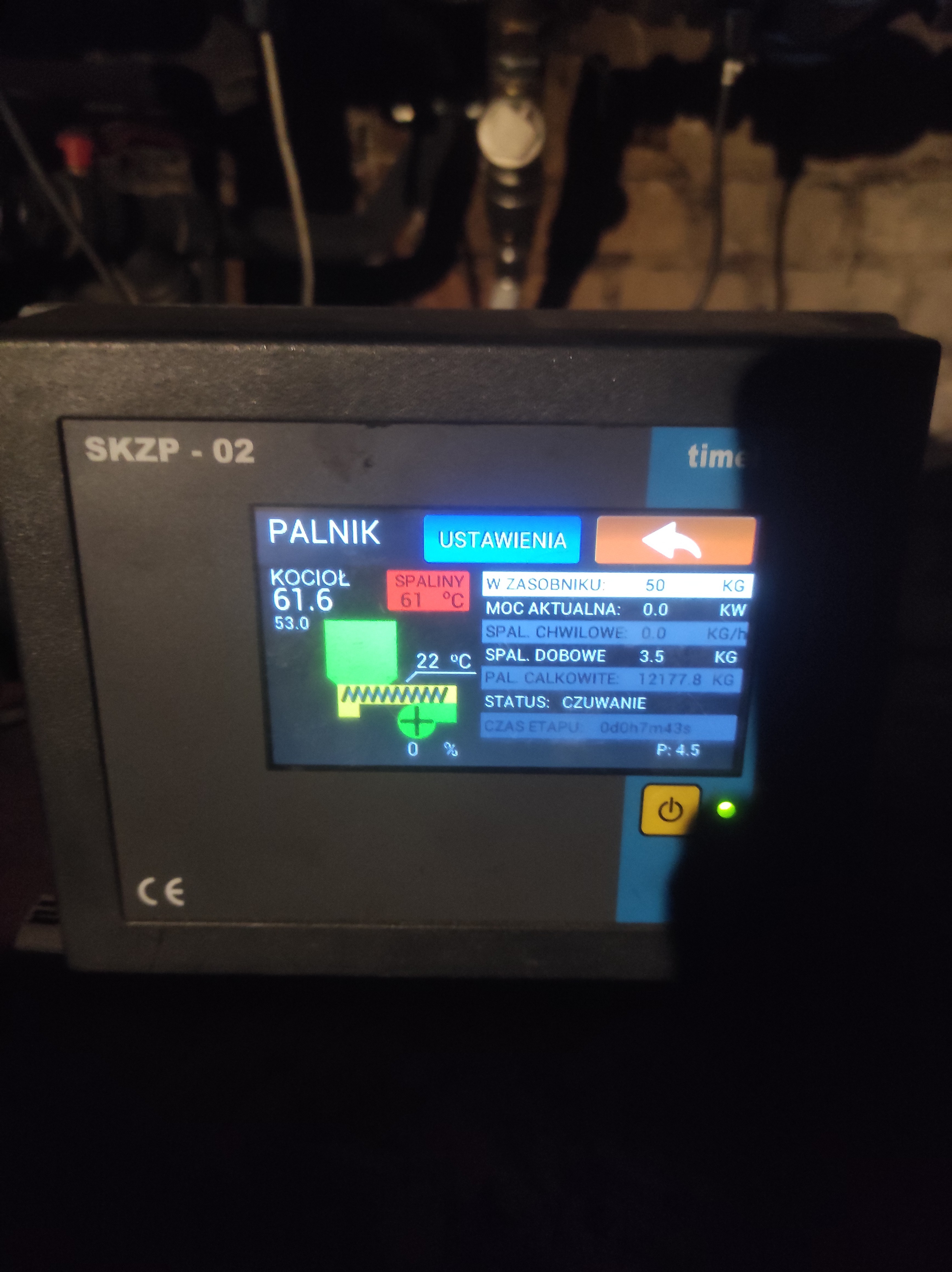

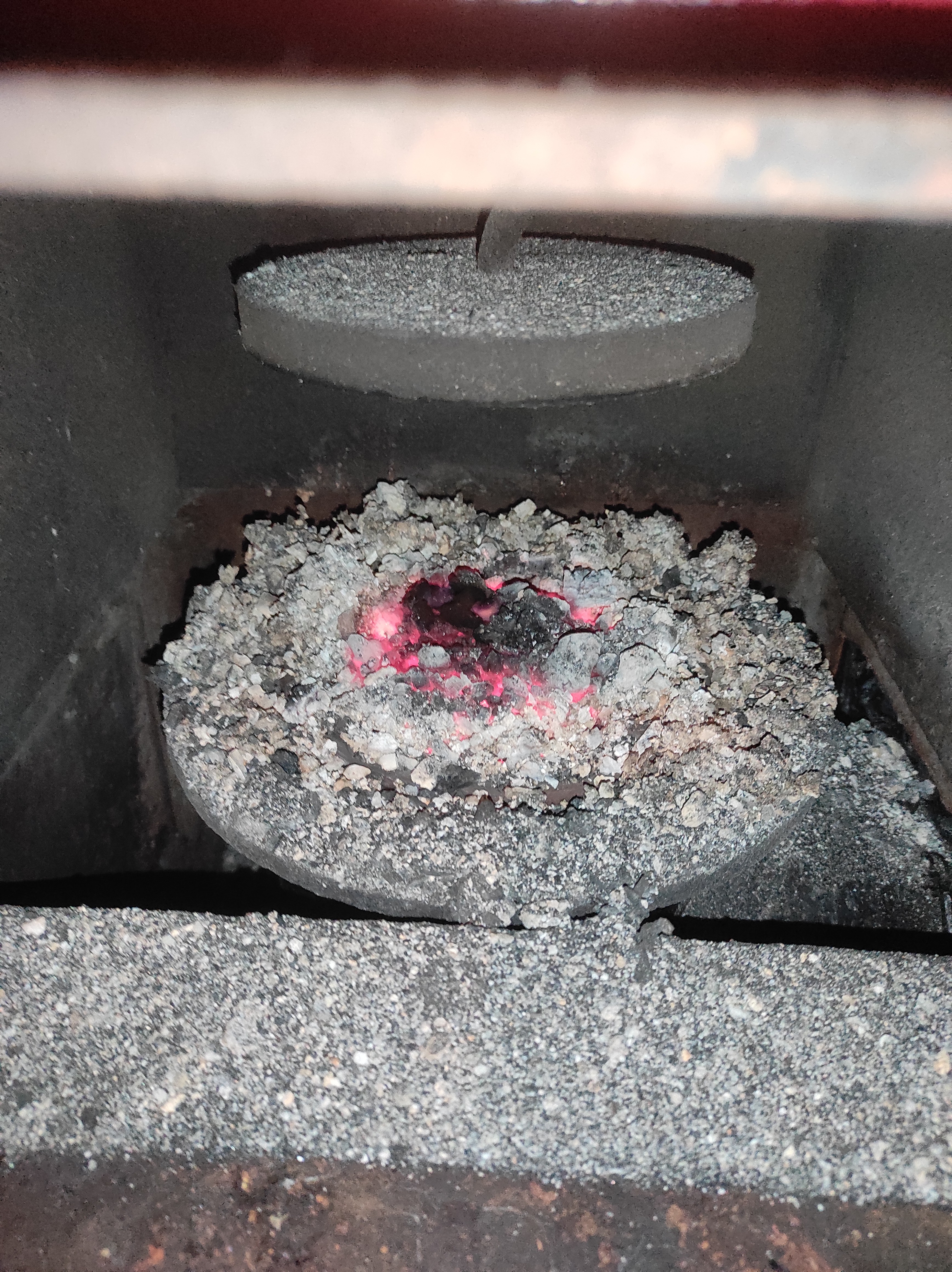

Panowie uruchomiłem piec kontrolnie z nowym paleniskiem (wymiana ze stałej retory na ruchomą)
Piec cały czas chodzi na podtrzymaniu

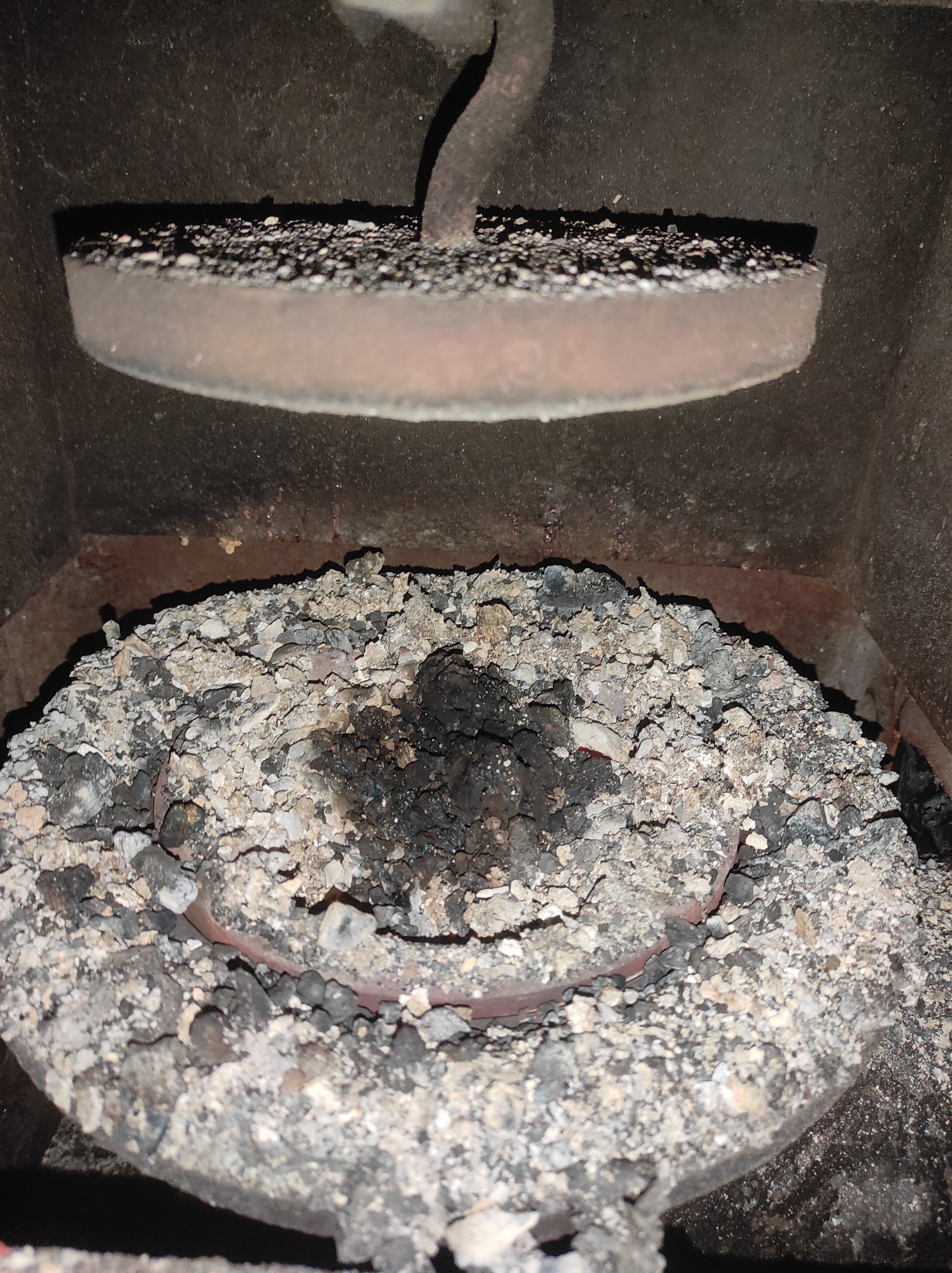

Niestety nie mogę sobie poradzić z zapadającym się kopczykiem.
Nie dość że się zapada i lekko nie dopala to przy innych ustawieniach w sensie większe podawanie,wieksza przerwa zupełnie mi zasypuje znowu retore.
Dodam kilka zdjęć do wglądu.
Piec Rakoczy gigar 25 kw

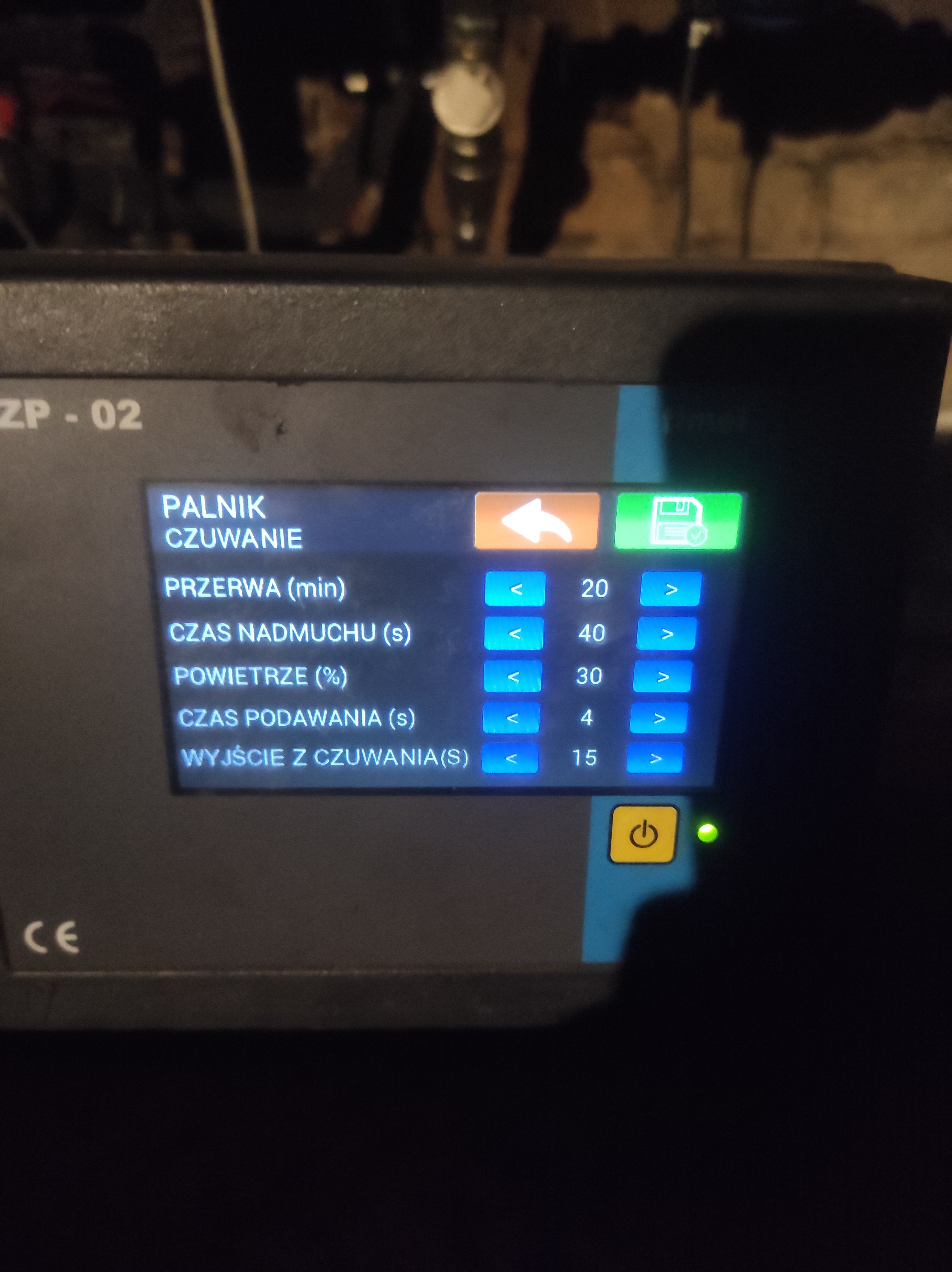

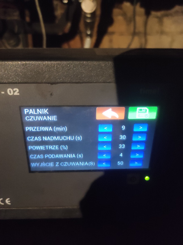

Ja bym dmuchal z mniejsza moca po dlužszy czas(celom jest tylko utrzymanie,nie rakieta),zwiekszal przerwe ponad 20min.wyjscie z czuwania tež zbyt dlugie,wystarcza czas do rozpedzania dmuchawy.Czysczenie palnika ponajpierw wylaczyl bym,bo chodzi z pelna moca i wydmuchuje palnik,chlodzi zlože.
Edytowane przez bercus
Czyli ten czas nadmuchu jeszcze więcej niż 30s
A siłę nadmuchu na ile?
Zmniejszać co jednostkę czy dwie jednostki i sprawdzać?
Ustawiłem tak
Zobaczę za parę godzin
Sila dmuchawy slaba tak,by pozwoli plomieniia wywolalo-lekki nawiew(nie wiem jaka moc teraz 33 jest,bo roznie bywa) i czas tak dlugi,by dawke opalu dodana wypalilo,kopczyk nie rosl,nie zapadal..40-60s? poczatkowo przy slabym nadmuchu....Lepsze dlužej i slabo w podtrzymaniu podmuchac,bo czasu potrzeba do rozpalenia wiecej,niž sily.

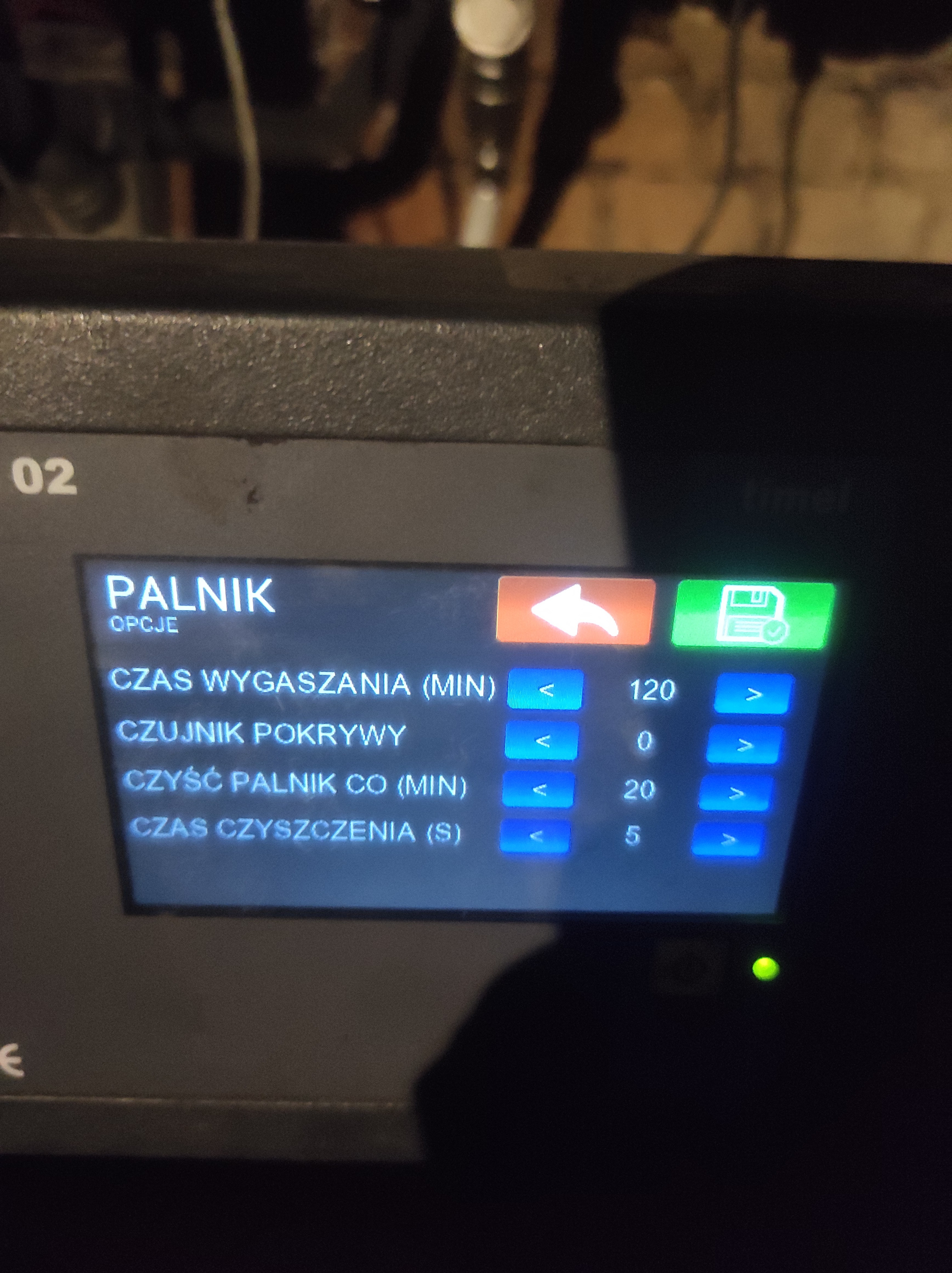

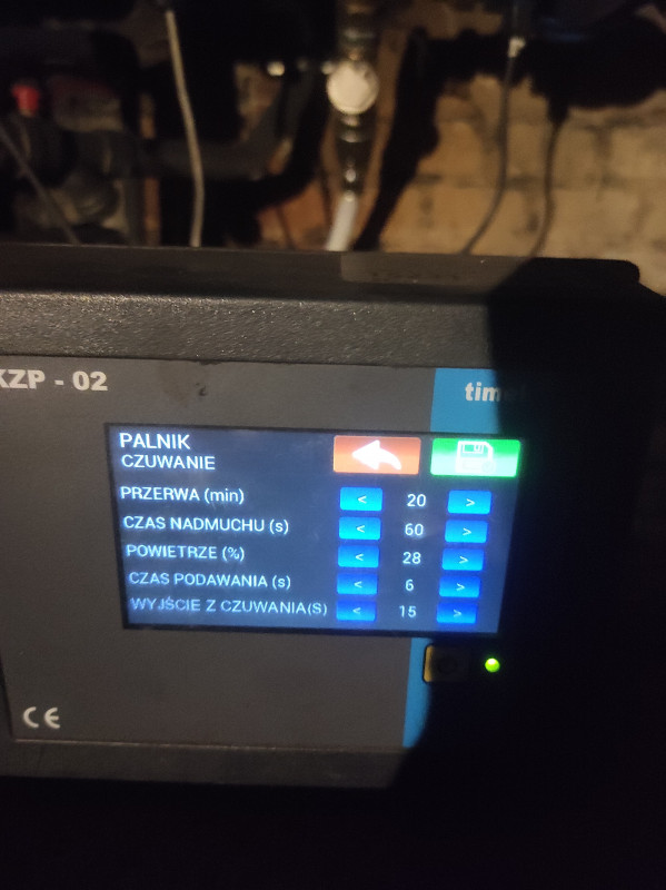

Ostatnie ustawienia z przed kilku godzin
Przerwa 20 min
Czas nadmuchu 60s
Powietrze 28
Podawanie 5
Wyjście z czuwania 15

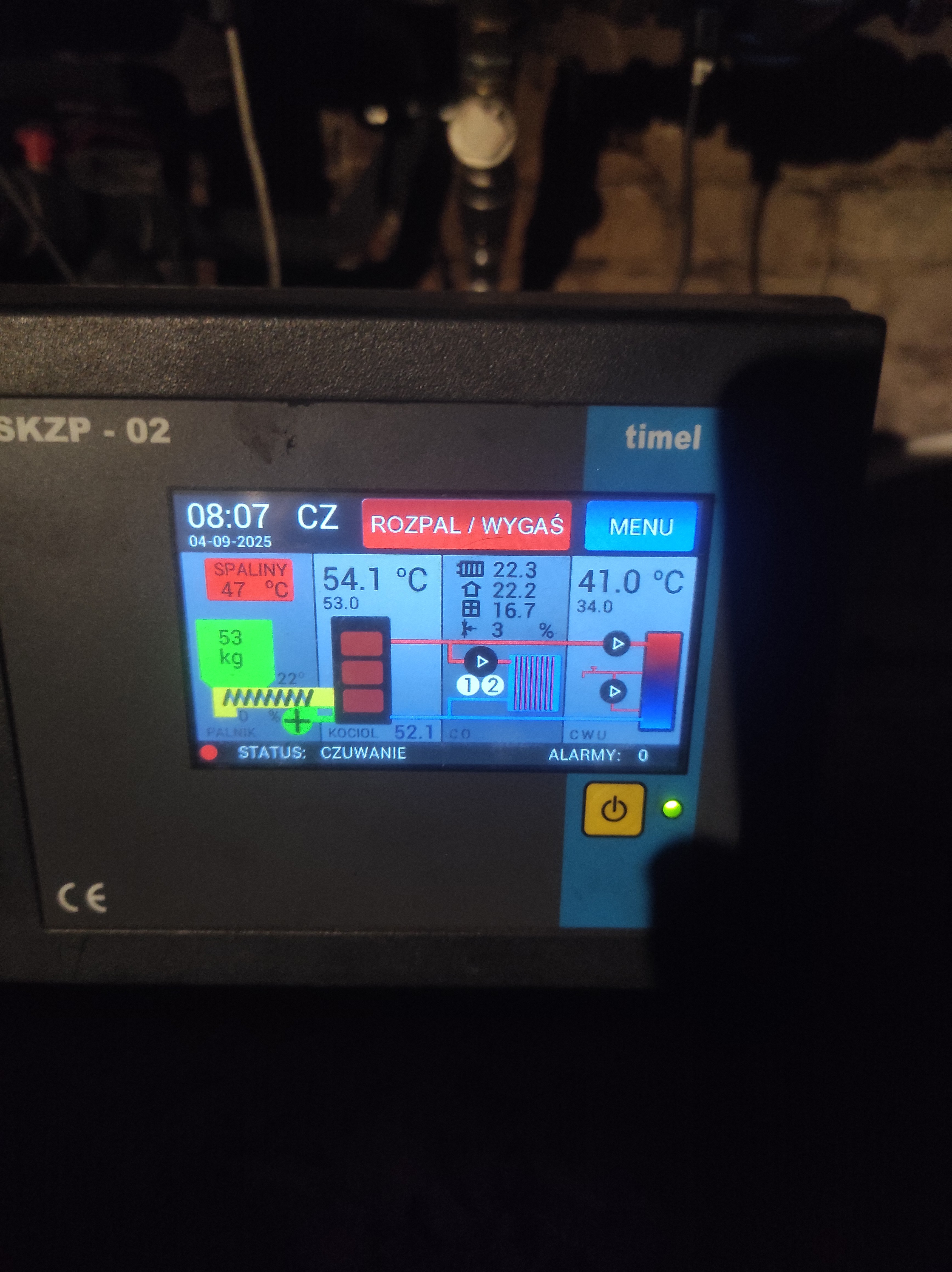

Jest trochę lepiej, widać leciutki żar na kopczyku cały czas, trochę lepiej dopala (ten czarny środek znacznie mniejszy),ale nie mogę go podnieść ponad retore
Jest rowno z retorą
Po 12 h bez ingerencji tak to wygląda
Myślę że jest ok już
Takie ustawienia IMG_20250905_080702.thumb.jpg.7ec706deeb4d5acbc391295f4c8ba5b3.jpg

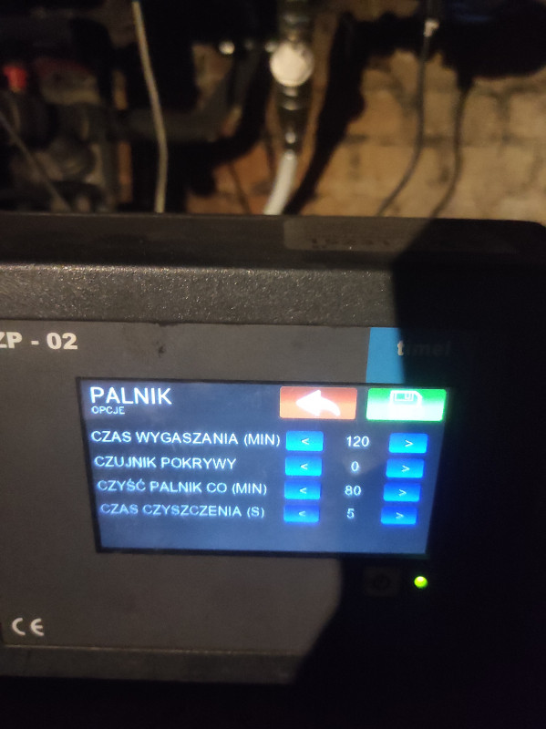

Czas czysczenia ustaw na zero,lub cztery godziny.Nie potrzebne wydmuchawac co chwile.Kopczyk juž wyglada ok.Przy stalym postoju nie chcesz dymiacy kopiec kisiacego sie wegla.

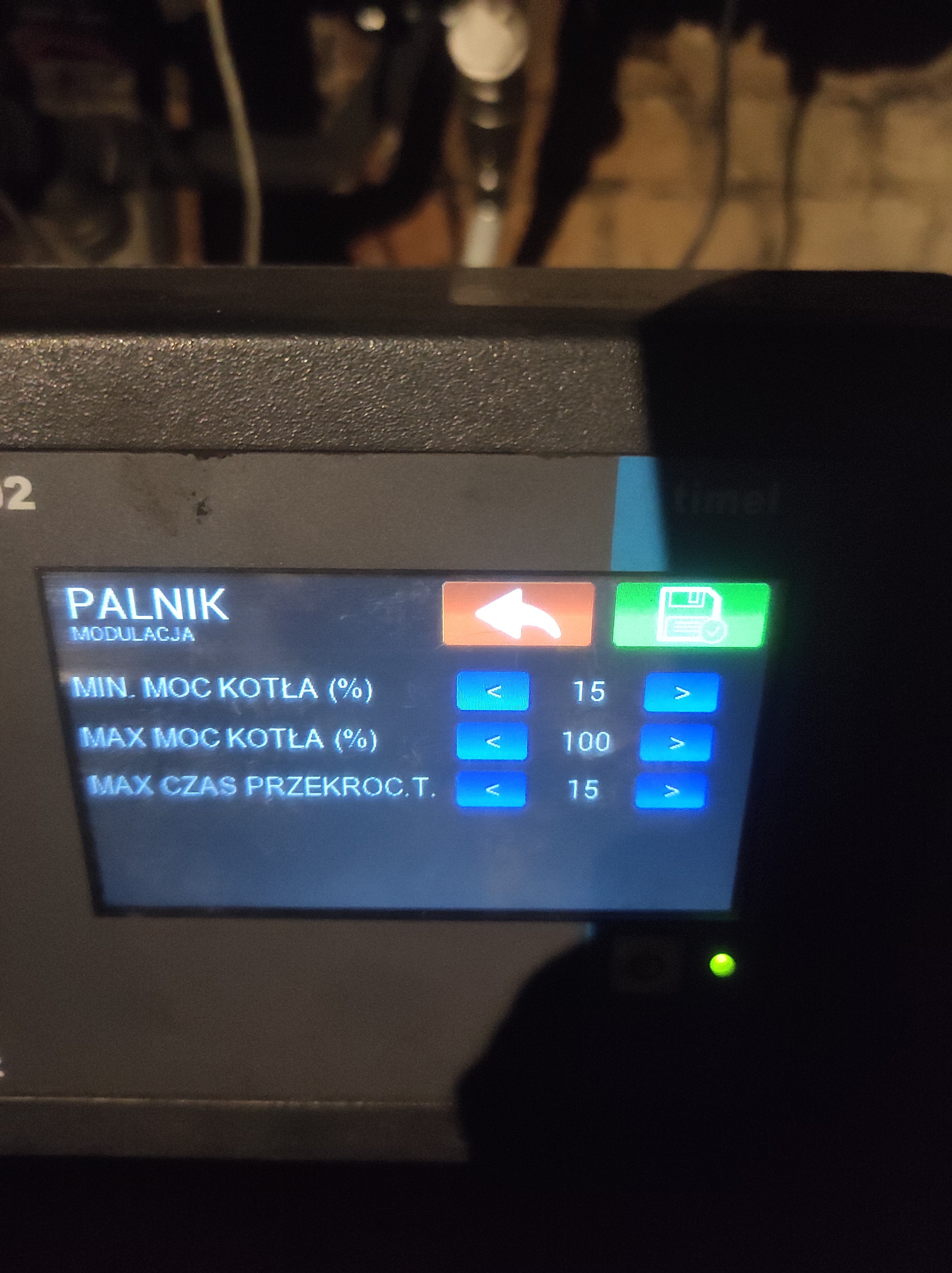

Zeszłem do piwnicy i palenisko prawie wygasło.Musialem dodać paliwa i dodatkowo włączyć osobno dmuchawę żeby się wszystko rozżarzyło.
Powietrze mam tak jak wyżej na zdjęciu a w instalatorze moc wentylatora
Min 16
Max 60
Dodam że dzisiaj jest bardzo gorąco i w tym czasie nikt nawet z wody ciepłej nie korzystał
Czyli on tylko na podtrzymanie powinien chodzić ,a raz wcześniej jak zeszłem to i tak spadł poniżej temperatury rządnej (mam teraz 53 stopnie ustawione)
