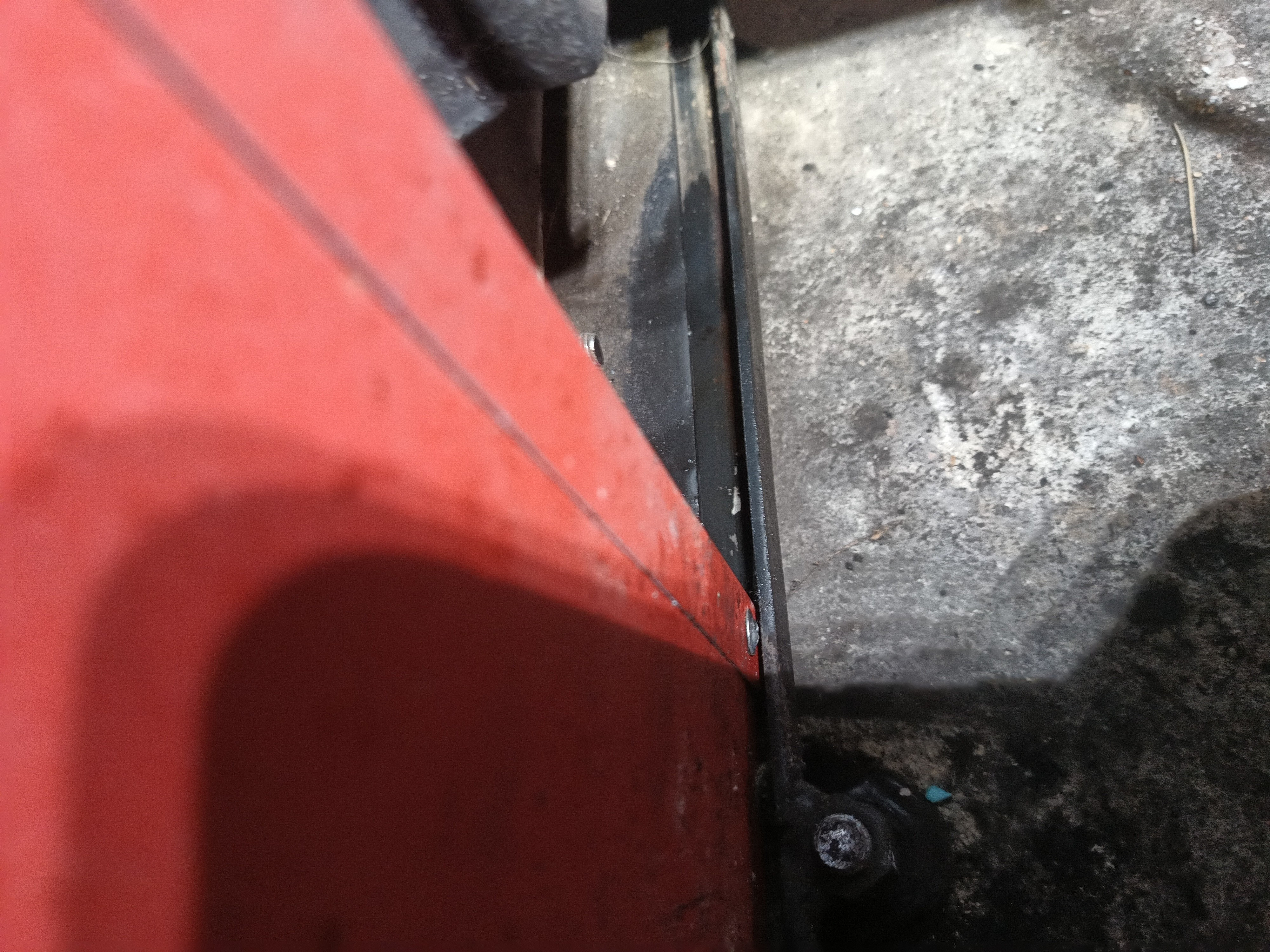

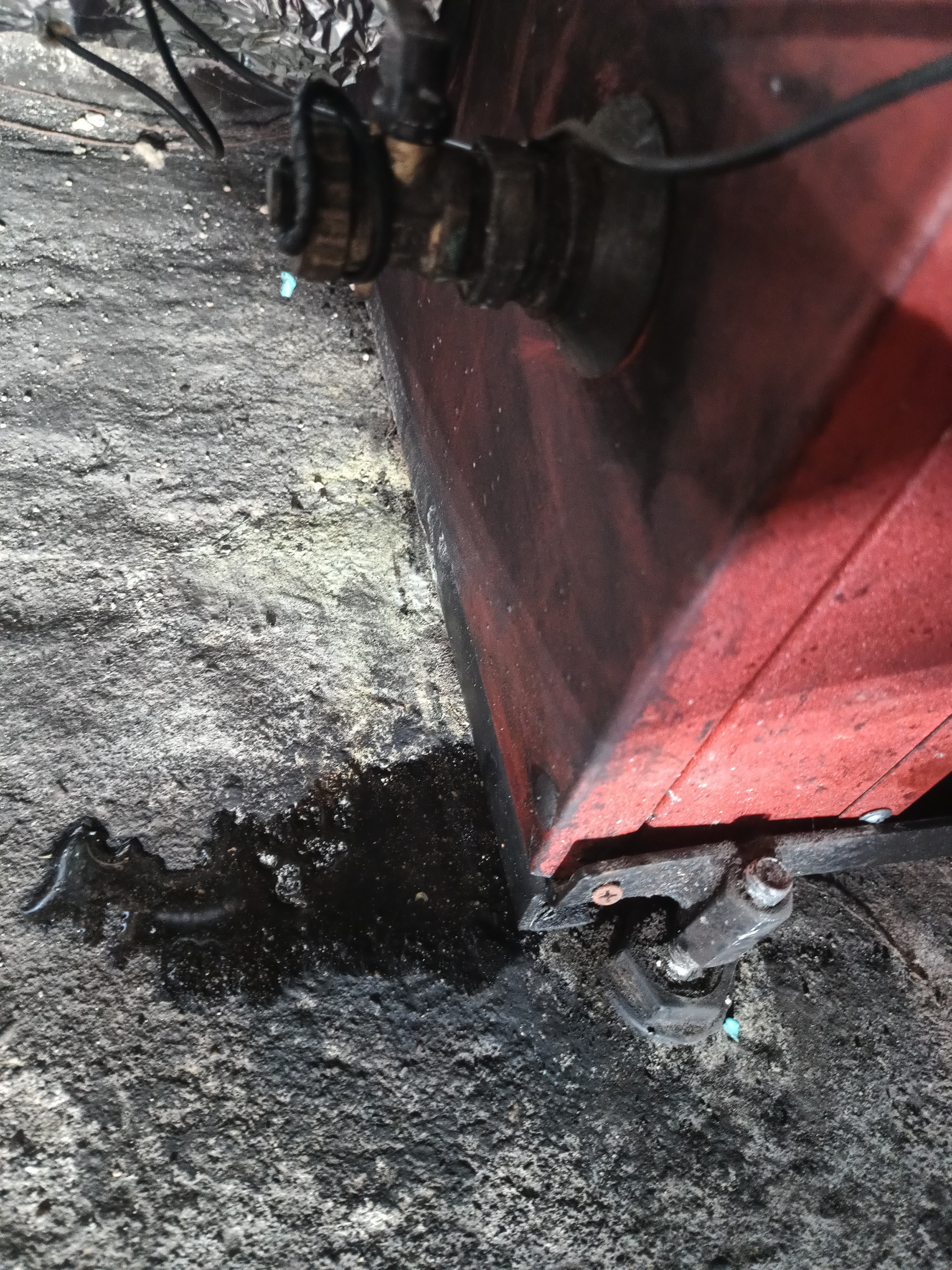

Palę 3 dzień w nowym kotle  a wczoraj zauważyłem pod kotłem jest plama dzwoniłem do serwisu to powiedzieli że to normalne bo się skrapla i żebym obserwował manometr ale ciężko jest zauważyć bo jak podkrece temp to ciśnienie rośnie jak opuszczę to spadnie wczoraj wygrałem do sucha i dziś rano znow jest ale to jest substancją taka lepka i podejrzewam że tj glikol z układu proszę doradzicie coś

Stety, niestety, musisz rozebrać blachy i zobaczyć jakie dokładnie jest źródło wycieku. Czy jest to wykraplanie się wilgoci czy faktycznie dziura w układzie.
Najszybciej ocenisz smakowo😀
Jak substancja która wycieka jest słodka (glikol jest słodki) to na 100% masz wyciek z kotła.
