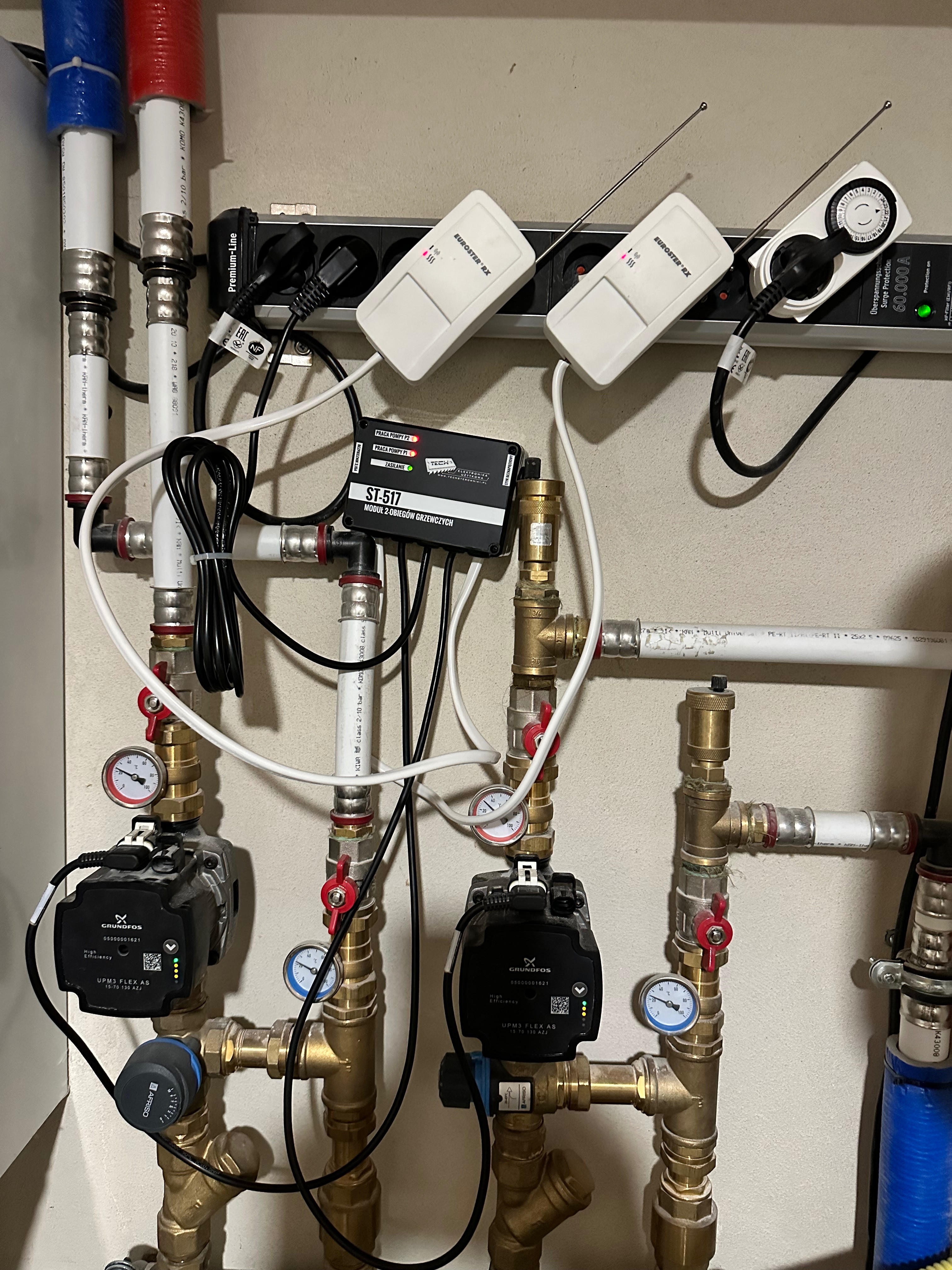

Piszę z prośbą o pomoc.
Mam ogrzewanie podłogowe z piecem gazowym kondensacyjnym DeDietrich.
Niestety sterowanie pomp nie zostało podłączone i teraz mam problem z prawidłowym działaniem.
2 pompy Grundfos UPM3 Flex AS, do tego dwa sterowniki Euroster RX w parze z Q1TXRX.
Wiem, że mogę podłączyć szeregowo przewodami, żeby sterownik mógł odcinać pompę, ale chciałbym, żeby to było bardziej estetyczne i żebym nie miał wątpliwości, że jako osoba mało doświadczona uszkodzę urządzenia.
Polecono mi zakup TECH ST517, aby ogarnąć połączenia.
Przewód do podłączenia Euroster z TECH: 2 x 1 mm²
Po wpięciu przewodów sterowniki i tak nie wyłączają pomp po osiągnięciu temperatury, i nie wiem, co robię nie tak. W sterowniku TECH nie ma oznaczenia COM/NO, ale podłączałem na dwa sposoby i żaden się nie sprawdził. Czy moja konfiguracja w ogóle ma szansę współpracować?
Czy może polecacie inne sterowniki/termostaty do tych pomp? Już jestem gotów się poddać i wymienić.
Może narysuj co z czym i jak połączyłeś?
Instrukcja tech-517 ma rozpiskę co i gdzie podłączyć. Ustal może na początek które elementy działają, a które nie działają. Eurostery powinny mieć jakiś sygnalizator załączenia, widać w ogóle że to się włącza/wyłącza?
Możesz też zasymulować działanie termostatu zwierając I rozwierając zlacza regulatorów pokojowych w tech 517. Tylko upewnij się że wiesz które to, żeby się niechcący do prądu nie podłączyć.

Euroster cały czas pokazuje stan załączenia a na drugiej diodzie potwierdza łączność z nadajnikiem.
Tech podłączony zgodnie z instrukcją-później dołączę schemat jak to mam podłączone.
problem w tym że Euroster nie wyłącza pompy 😕
Zakładam że sterownik TECH jest dobrze podłączony.
Eurostery dostają sygnał radiowy z informacją że mają się włączyć, lub wyłączyć. Jeżeli cały czas są włączone, a powinny być wyłączone, to tutaj trzeba szukać przyczyny.
Z eurostera nie wychodzi oczywiście żadne napięcie, tylko jest to styk bez potencjałowy.
@wacio1967 szczerze to obwiniam euroster. TECh podłączony zgodnie z instrukcją. W momencie wyłączenia euroster z gniazda lub przełączenia z trybu auto wyłącza pompę. Dioda sygnalizuje łączność z czujnikiem pokojowym ale nie reaguje na zmianę temperatury.
No to sprawdź ustawienia eurostera. To dziwne żeby oba urządzenia tak samo były uszkodzone, ale jest to możliwe.
Sprawdzone ustawienia - nie ma ich za dużo. Między nadajnikiem a odbiornikiem dioda potwierdza łączność ale sterownik nie wyłącza pompy na zadanej temperaturze 🤷‍♂️
Możesz potwierdzić ze na eurosterze masz osiągnięta temp i wskazuje on to na wyświetlaczu ze wyłącza styk? Jaka masz histereze?
@pastor histereza 0,2
Nie mogę potwierdzić że wyłącza. Przy niższej temperaturze na regulatorze pokazuje się symbol grzania. Po osiągnięciu temperatury znika symbol grzania ale sterownik nie odłącza  pompy i temperatura rośnie. Piec jeszcze nie jest podłączony do TECHa bo i tak najpewniej go sterownik nie odłączy skoro pomp nie wyłącza
Wyłącz czy odłącz przewody? Jak wyłączam jeden sterownik to gasi przyporządkowaną do niego pompę a drugi działa jak wcześniej. Już sprawdzałem
Wyłączałem euroster i wyłączenie zasilania sterownika odcina zasilenie pompy.
