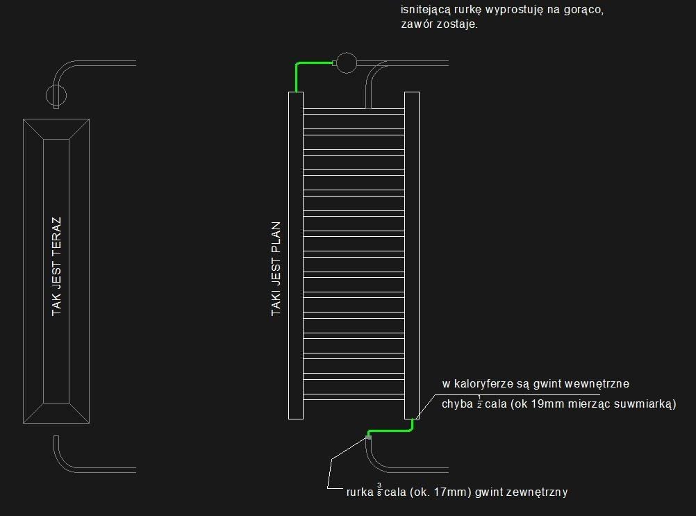

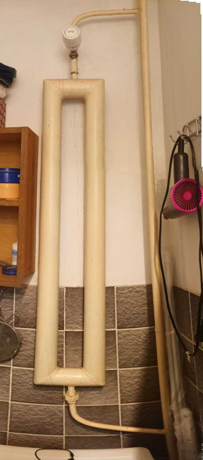

Na hydraulice znam się jak koza na gwiazdach, nie moja branża więc pytam Was. Lokalizacja - blok PRL, stary grzejnik spawany z rur będzie wymieniany na drabinkę.
Sednem problemu jest uniknięcie spawania, bo rury zasilające i powrotne są w samym rogu i nie ma tam dojścia. Chcę wykorzystać istnijące rurki.

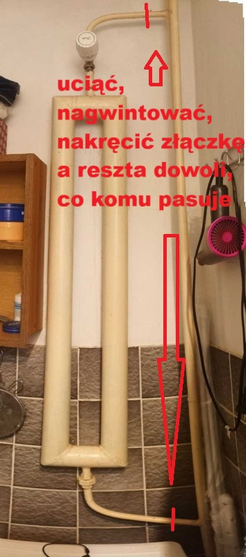

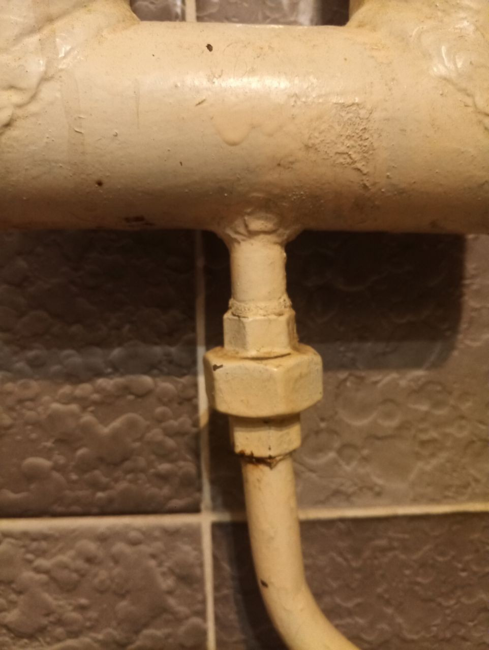

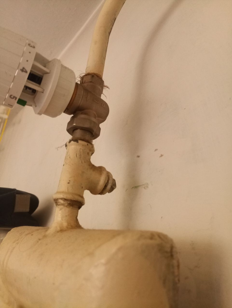

Na rysunku namalowałem mniej więcej jaki jest plan czyli wyprostować na gorąco górną rurkę żeby była w poziomie i co dalej. Nie mam kompletnie orientacji w armaturze, jest tego takie zatrzęsienie że głowa mnie rozbolała. Pytanie, jakie elementy wg Was są najrozsądniejsze żeby podłączyć tą drabinkę - ale chodzi o konkrety. Np ja nie wiem jakie gwinty są w zaworze, przed rozkręceniem nie jestem w stanie tego ocenić ale ktoś kto tym narabia na codzieć od razu będzie wiedział o co chodzi. Na razie nie jestem na nic zdecydowany, w grę wchodzi stal, miedź, plastik .... Co doradzacie ? Zdjęcia stanu istniejącego i koncepcja w załączniku.  To co na zielono jest własnie problemem do rozwiązania. Pozdrawiam.
Czarno widzę to prostowanie rur, nawet na gorąco!
Pokombinuj bez prostowania tych rur, daj powrót i zasilanie odwrotnie niż narysowałeś- na dole to wszystko jedno, a góra będzie miała trochę mniej do przeróbek.
Masz rację, nie zwróciłem na to uwagi,
Grzejnik typowy - drabinowy będzie miał za duże opory przepływu , aby pracować w takim układzie tj bocznika na rurze zasilającej.
Jak na zdjęciu.

Witam, jak wykręcisz zawór, oraz dolny śrubunek na dole to zostaną Ci gwinty 1/2" zewnętrzne , do tego kup sobie złączki przykładowo gw1/2" pex 16 proste lub kolankowe  , tak abyś sobie to ładnie wyprowadził  , możesz to schować za jakąś płytą gipsową przy remoncie i wszystko ładnie będzie pasowało. pozdrawiam Tomekb
