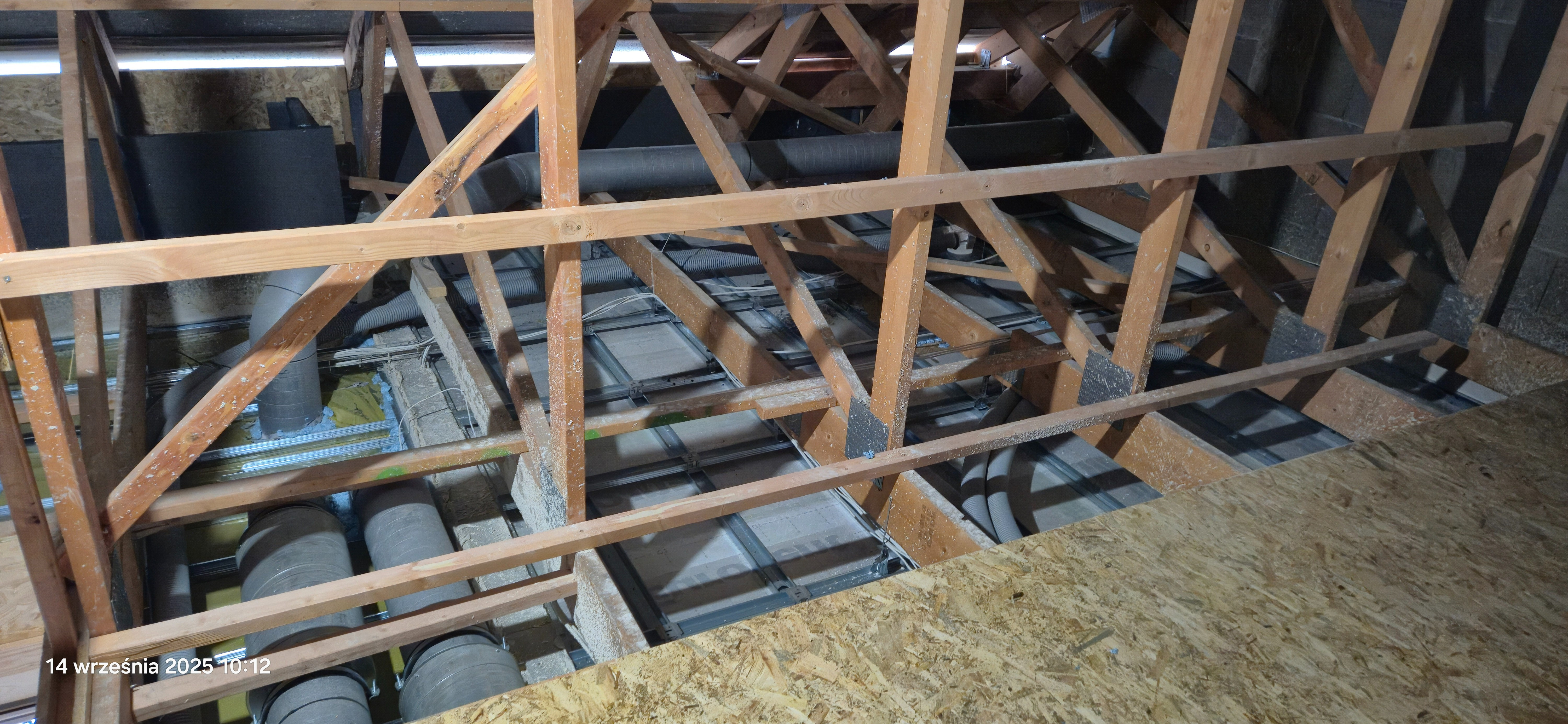

Witam szanowne grono. Doszedłem do etapu w budowie domu w ktorym to musze wybrać docieplenie stropu.
Dom parterowy około 120m2, strop z wiązarów.
Sufit regips plus folia paroizolacyjna na to docieplenie.
Strych bedzie nie używany wiec dachu nie docieplam.
Co wybrać na docieplenie takiego stropu ?

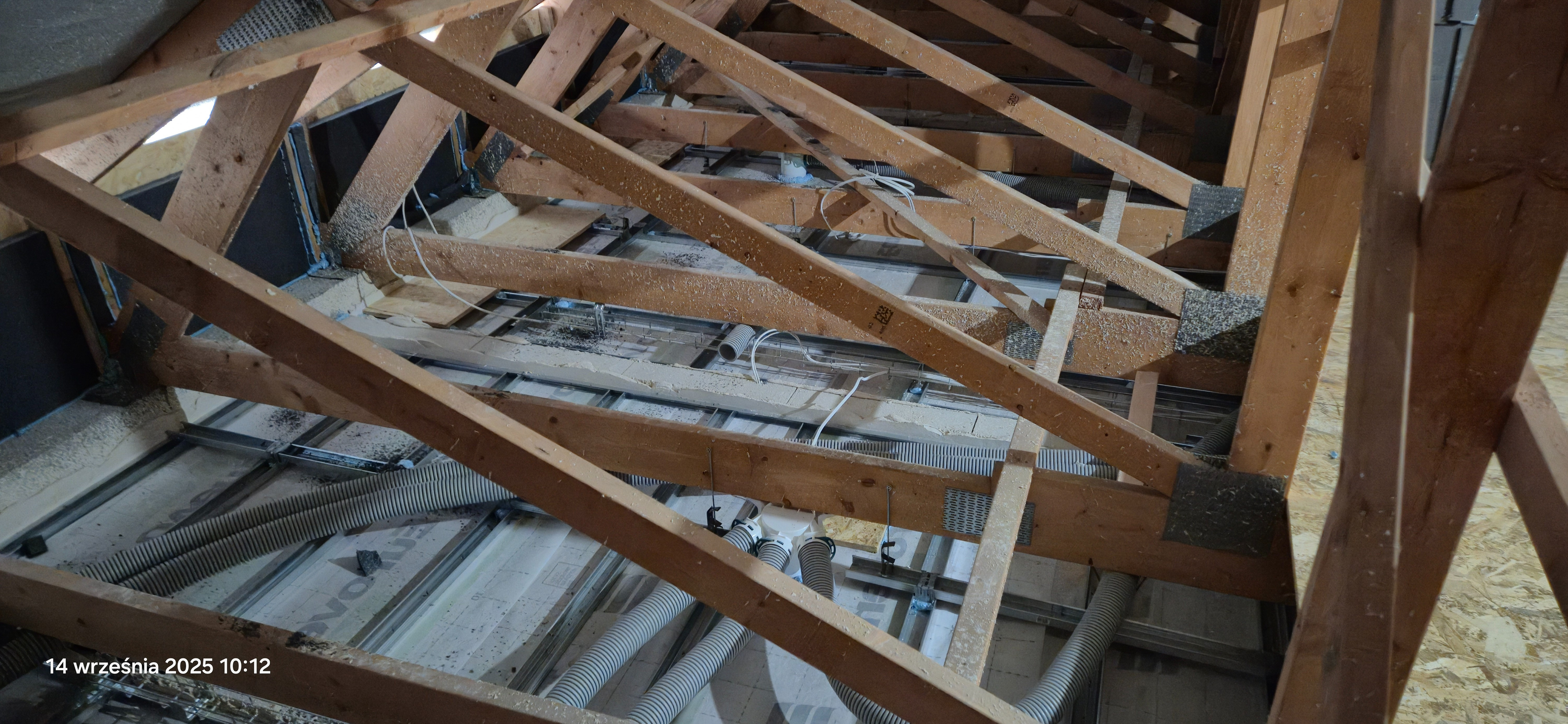

Ps.rekuperacja już jest między regipsem a wiązarami

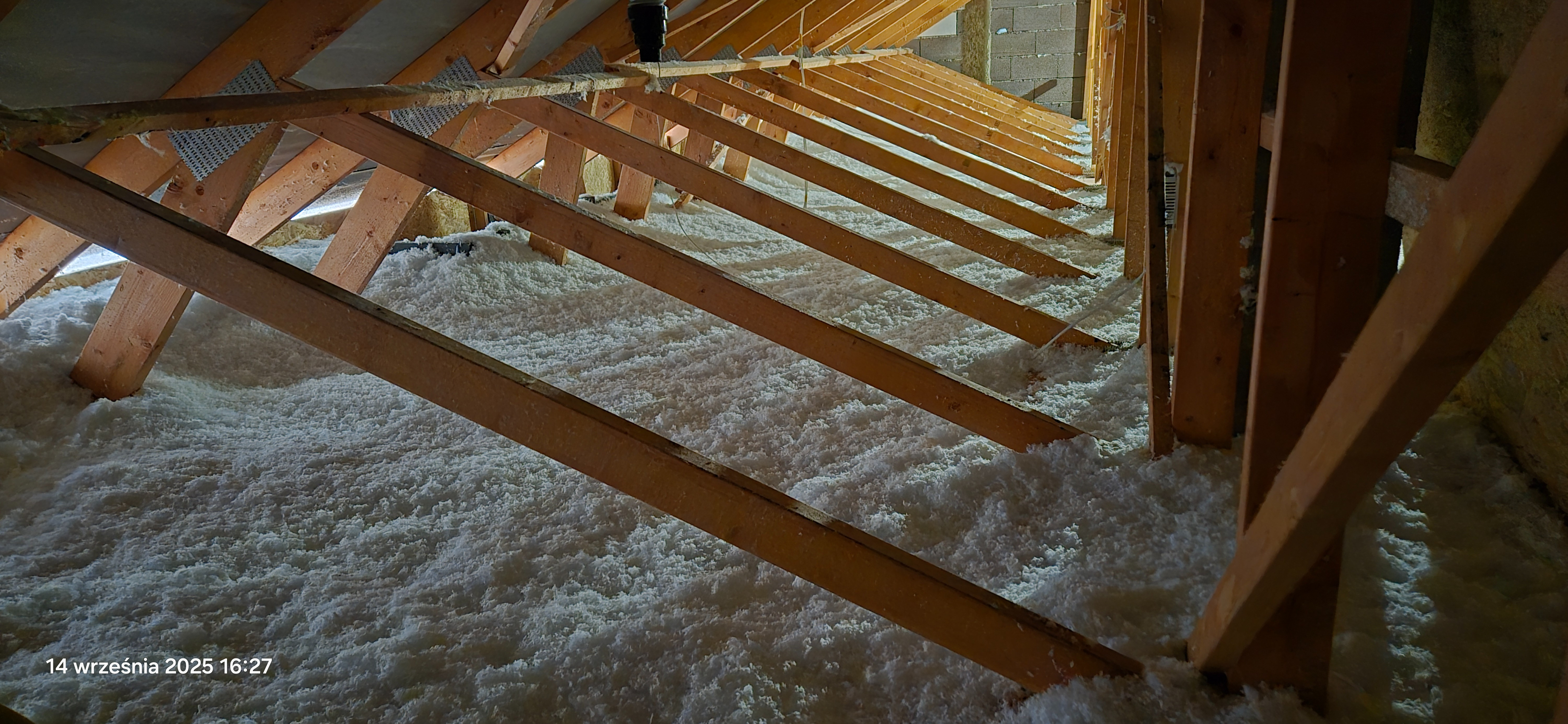

Material sie zmienił,  za parę dni przyjezdza ekipa wdmuchać Ursa Pure Flock o grubości na gotowo 40cm.
Wg.strony producenta przy takim zasypie i wadze lambda bedzie 0.034 do tego jest ona nie palna z certyfikatem A1.
To jest sypkie? Będzie czymś przykryte?
Niczym nie przykrywam, to tylko strych na graty.
