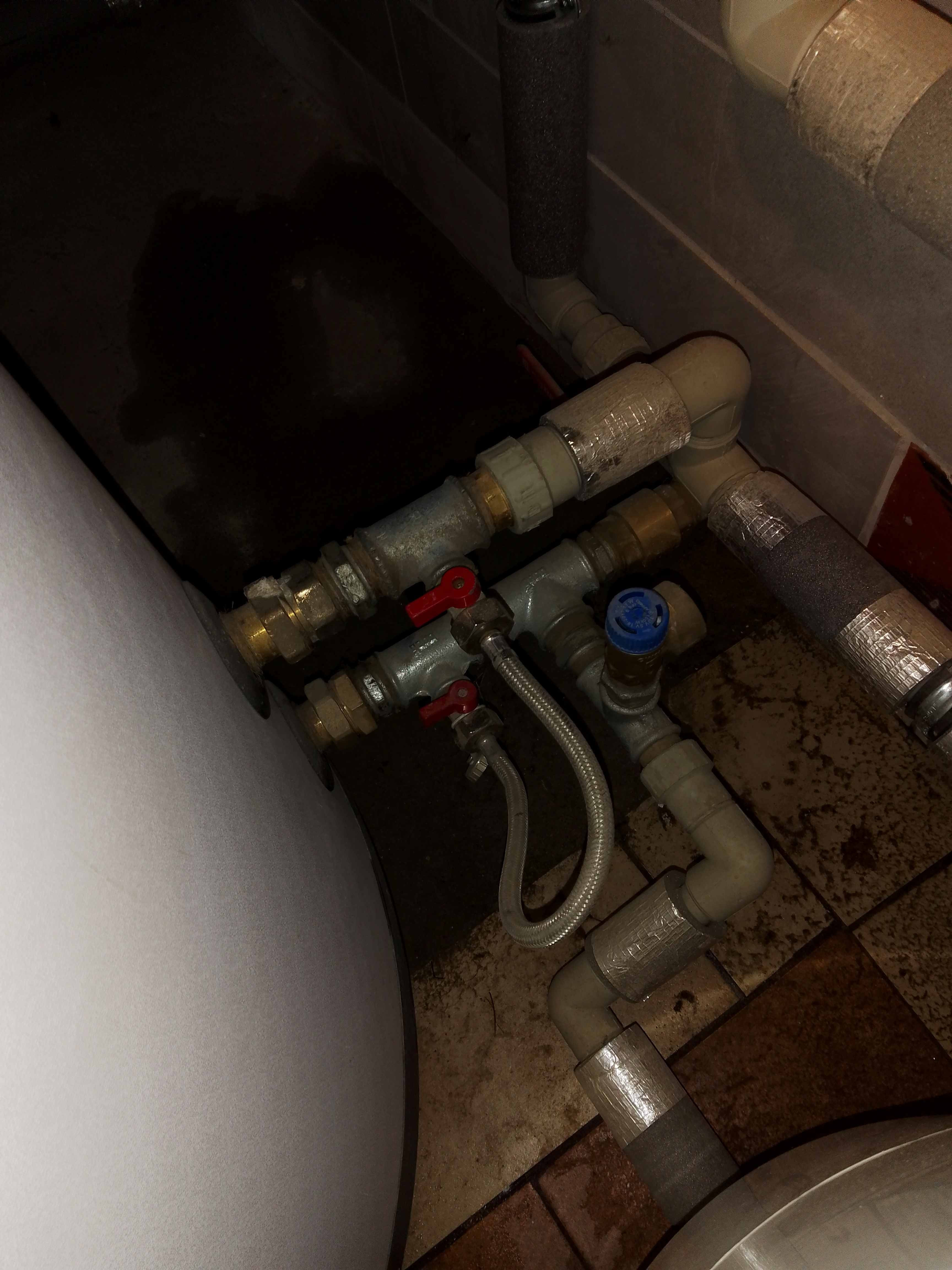

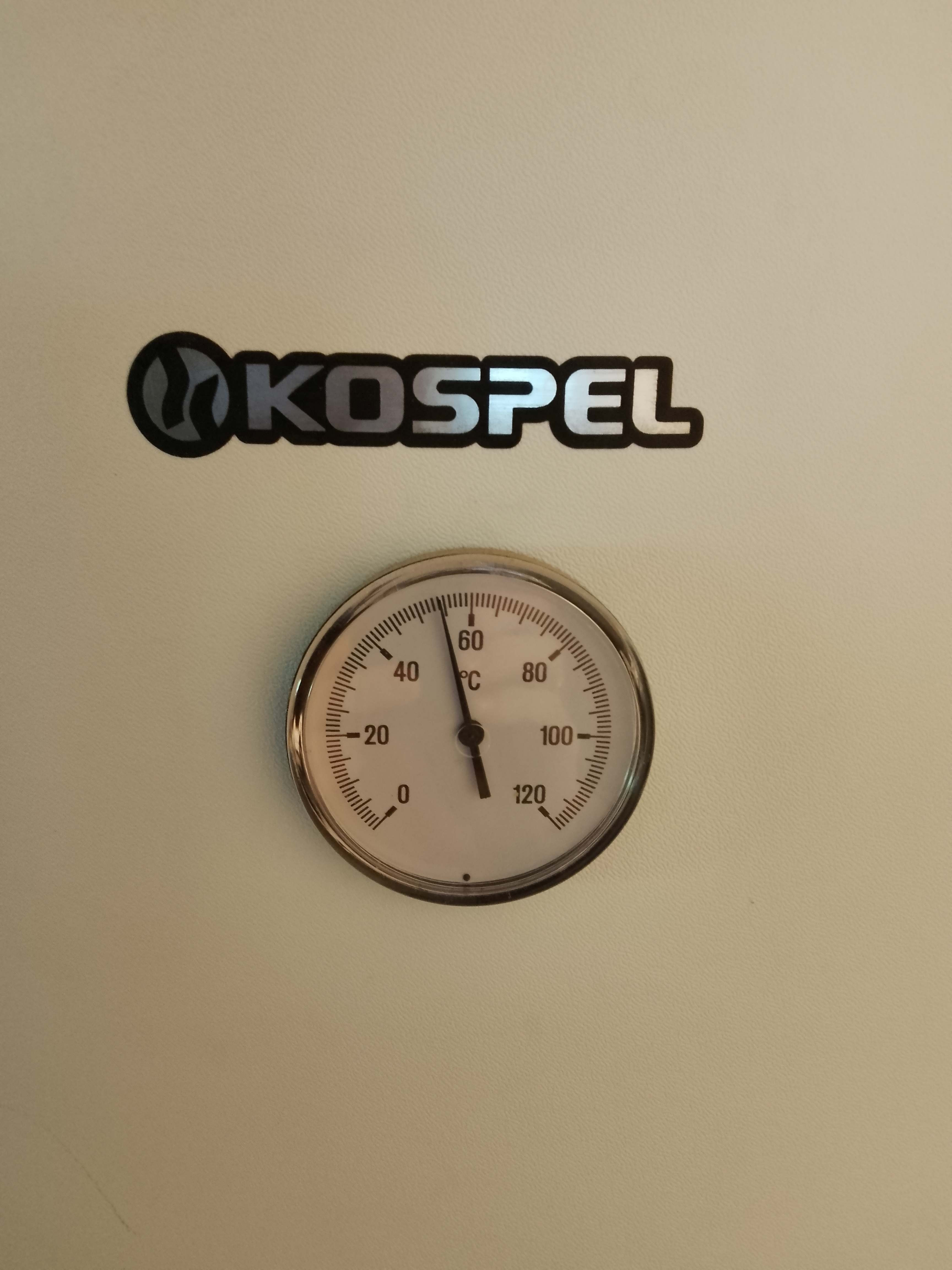

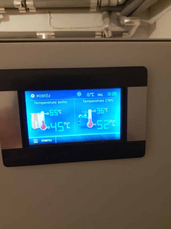

Mam piec na pellet Lazar. Od jakiegoś czasu zauważyłem, że temperatura CWU, zarówno na piecu jak i na termometrze zasobnika, jest nieraz znacznie wyższa niż ta zadana na piecu. Podsyłam kilka fotek. Prośba o pomoc i sugestie. Dziękuję.
Bezwladnosc.Poki možliwe,to obnižaj max.moc kotla przy grzaniu cwu.
Instrukcji obslugi sterownika otrzymales? Ograniczenie mocy maksymalnej  jest dostepne w wiekszosci sterownikow.Zrob tak,bys nie pokopal nastaw pracy,tylko okresliles moc maximalna,klasyczne przyciece mocy pracy kotla przy utrzymaniu ustalonych ustawien.Po wejsciu w sezon grzewczy tylko odblokujesz.Može jest možliwosc tego ustawienia ekstra w "tryb lato".??
