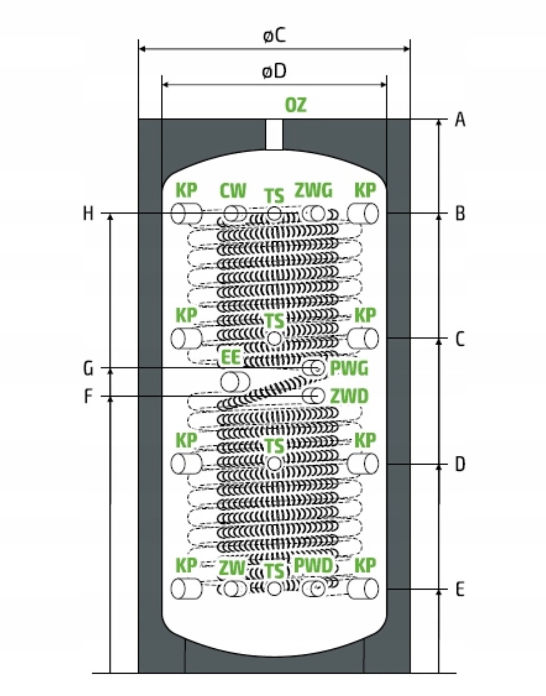

Bufor z trzema wężownicami (CWU + 2 węglowe) polaczenie z pompą ciepła i kotłem gazowym
Witam. Jestem w trakcie długiego remontu domu i przyszła pora na kotłownię by móc zacząć coś dalej. Planuje na parterze podłogówkę zrobić a na piętrze zostawić grzejniki.
Aktualnie jest kocioł gazowy który chciałbym zostawić jako awaryjny na zimę a dołożyć pompę ciepła monoblok. Myślę o buforze z trzema wężownicami (CWU i dwie węglowe, jedna do pompy ciepła a druga do gazowego). Z racji że mam zainstalowaną fotowoltaikę i magazyn energii pompą jest według mnie rozsądnym wyborem jeśli chodzi o autokonsumpcje.
Jak to wszystko połączyć w jedną całość by nie sprawiało problemów?

Bufor znalazłem.
Tylko kwestia podłączenia mnie interesuje i zabezpieczeń na poszczególnych częściach instalacji
Pompa ciepła- wężownica: separator magnetyczny filtr siatkowy zawory i zastanawiam się  nad naczyniem przeponowym by zabezpieczyć obieg przed wzrostem ciśnienia. Zalane będzie 50% roztworem glikolu i dlatego nie ująłem zaworów przeciwzamarzeniowych
Kociol gazowy-wężownica: filtr magnetyczny na powrocie do kotła chyba wystarczający
Bufor zabezpieczony naczyniem przeponowym 100l chyba będzie wystarczajacy
Wezownice CWU zabezpieczę naczyniem przeponowym 8-12l
Jednakowe zabezpieczenie separatorem magnetycznym i filtrem siatkowym na osobnych pompach obiegowych itd
Czy dawalibyście jakieś dodatkowe zabezpieczenia czy uważacie ze to wystarczające będzie?
Bufor 800l lub 1000l
w obu wężownicą o powierzchni 3,2m i pojemności 29,5l
To co podałeś to pewnie wężownica od grzania CWU, ale mnie interesuje powierzchnia wężownicy która będzie podłączona do pompy ciepła.
Wężownica CWU ma 6m2 i pojemność 23l w zbiorniku 800l i 7,8m2 i 30l w zbiorniku 1000l
A jak wyglądają zabezpieczenia itd?
powinienem coś jeszcze dołożyć albo zmienić?
Tam gdzie są naczynia przeponowe, to muszą być zawory bezpieczeństwa.
Na zasilaniu wężownicy od wody użytkowej trzeba ZB-6bar + zaw zwrotny, na wężownicy PC ZB 2,5 bar, na wężownicy kotła tak samo ZB 2,5 bar.
Na samym buforze pewnie też ZB 2,5 bar.
Najlepiej weź to narysuj, dodatkowo tam gdzie zaw bezp 2,5 bar potrzeba manometrów aby kontrolować ciśnienia w układach.
