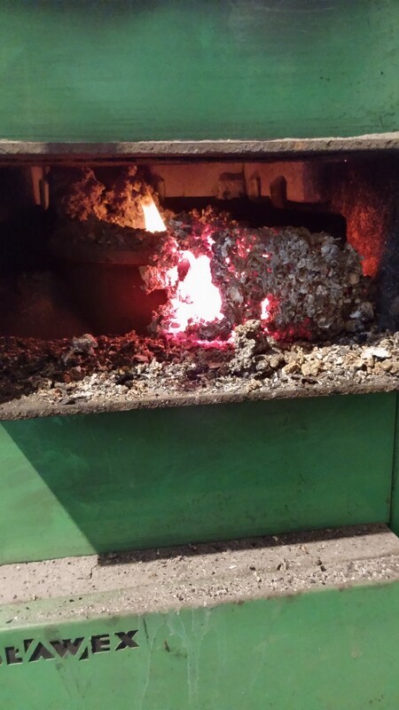

Dzień dobry,
Po zmianie ekogroszku tworzą się duże twarde spieki, których nie mogę się pozbyć. Sterownik kotła to TECH ST-483. Obecne ustawienia wyglądają tak:
 Temperatura zadana 60°
Czas podawania 5 sek.
Przerwa podawania 47 sek.
Praca podtrzymania 20 sek.
Przerwa podtrzymania 30 min.
Siła nadmuchu 42%
Spiek wygląda tak po nocy po ok 10h po próbie zrzucenia go do popielnika.
Robi ci się lawa.. obniż delikatnie nadmuch, ustaw krótsze a częstsze podawanie węgla by zruszać złoże. Możesz też zakupić trochę pelletu i mieszać w zasobniku.
