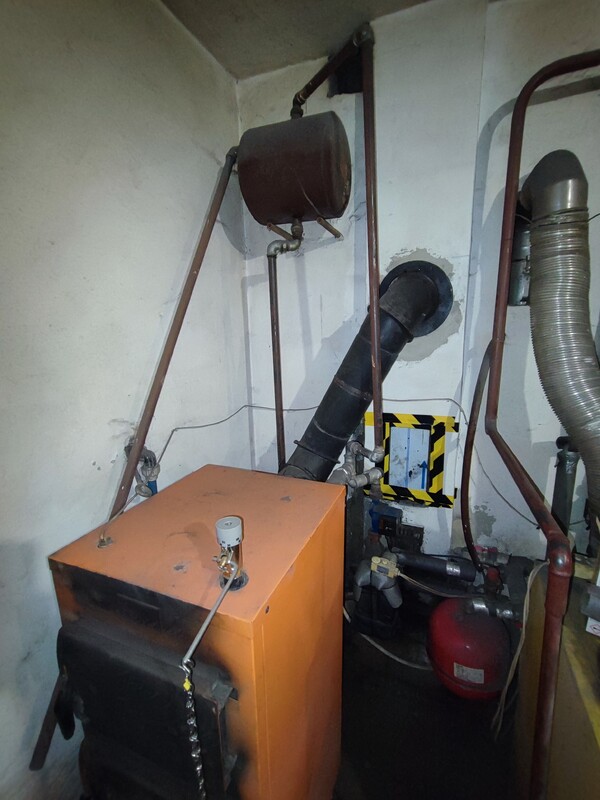

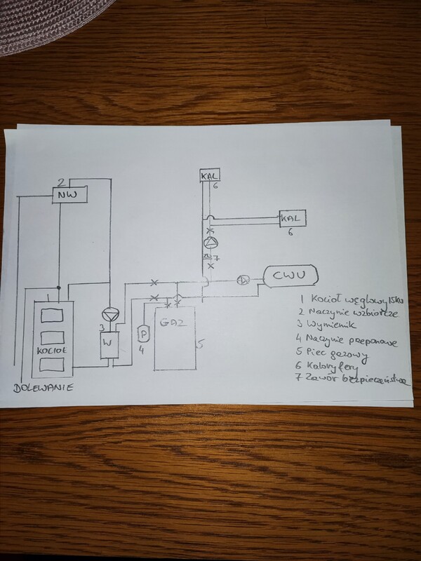

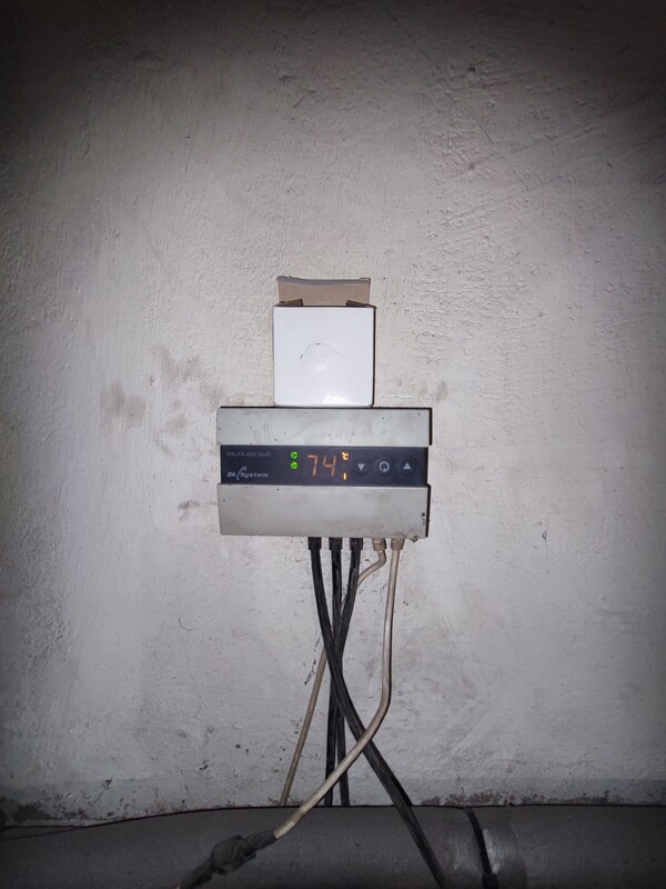

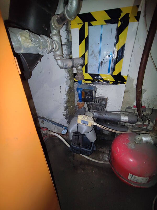

Szukam porady/pomocy w usprawnieniu działania instalacji CO w nowym ( dla mnie) domu. Mianowicie jest kilka rzeczy które chciałbym poprawić. Posiadam kocioł węglowy Altech 15kw odseparowany wymiennikiem ciepła od pieca gazowego. Kocioł węglowy na małym otwartym obiegu pompa wymiennik, kocioł gazowy obieg zamknięty. Problem polega na duzych stratach ciepła na wymienniku ( tak mi się wydaje, nie jestem ekspertem) przykladowo przy 75C na kotle, na kaloryfery idzie max 55C a wraca około 38C. Często slysze powietrze w pompce przed wymiennikiem co myślę jest spowodowane tym ze gdy ciut mocniej pali się w kotle szybko podgotowuje się woda (ruszt wodny) . Pompka jest wpięta w trójnik razem z rurą bezpieczeństwa idącą do naczynia wzbiorczego, nie ma tam zadnych zaworów odpowietrzajacych. Ciężko jest mi utrzymać stałą temperaturę na kotle, miarkownik działa ale wahania temperatury oscyluja w okolicy 15C . Łatwo jest zagotować wodę w kotle. Ogólnie nie działa to wszystko tragicznie ale dużo czasu spedzam w kotłowni pilnując kotla np przy rozpalaniu węgla, czasem woda już się gotuje przy 80C i wylatuje z naczynia wzbiorczego. Chciałbym to zrobić tak zeby np przy 70-75 C na kotle więcej szło na kaloryfery np 60 C a ciężko w tym układzie to teraz uzyskać
Najchętniej przerobił bym to w najprostszy możliwy sposób żeby pozbyć się wymiennika i przykładowo trzymać temp na kaloryfery około 60C .Nie chcialbym pozbywać się kotła gazowego bo grzeję nim wodę latem.
Stąd kilka pytań
1) Czy konieczne jest przeniesienie naczynia wzbiorczego na strych (przez pokój syna do gory) Kocioł jest w kotlowni pod domem.W domu parter i półpiętro.
2) Jak zabezpieczyć wtedy powrót kotła
3) Czy mogę w jakiś sposob usprawnić dzialanie wymiennika żeby się nie zapowietrzal i nie bylo na nim duzych strat dopóki nie przerobię instalacji. Wymiennik to Secespol LB31 chyba 25kw ( odkamienialem go ostatnio, niewiele pomogło)
Proszę o poradę, mam nadzieję że nie zagmatwalem tego za bardzo
Dzięki i pozdrawiam
Dolaczam prosty schemat i zdjęcia

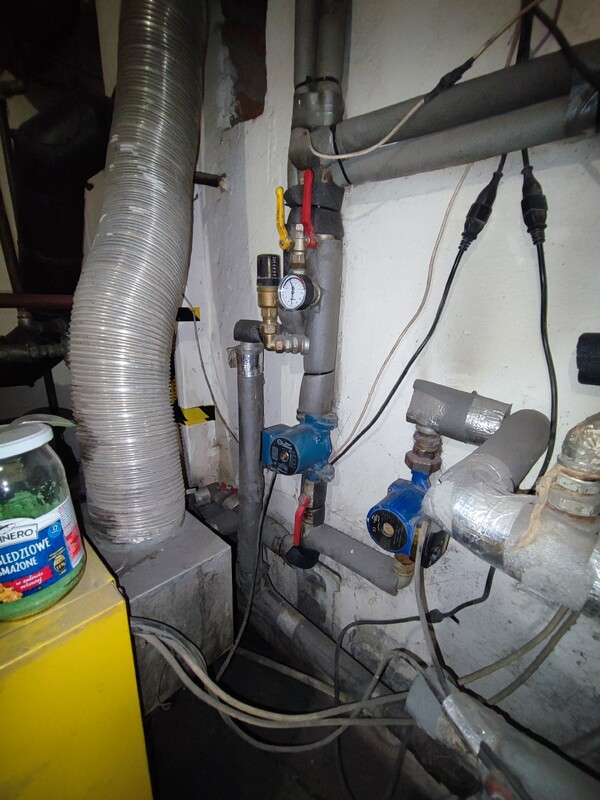

Czy pompki mają swoją wydajność bo wyglądają na wiekowe , a gdy kondensator w pompce nie ma swojej pojemności to z definicji pompka nie ma swojej wydajności a nawet może mieć problemy na mniejszych biegach. Ja bym usunął wymiennik i wstawił zawory zwrotne tak aby jeden kocioł nie grzał drugiego tylko pompy pchały na budynek. Co do gotowania to czy kocioł jest górno czy dolno spalający?

Przyjrzałem się schematowi twojej instalacji i albo tam jest błąd albo gdy podajesz ciepło z kotła węglowego to grzejesz dodatkowo kocioł gazowy tzn pompa która podaje na grzejniki ciągnie ciepło z wymiennika i jednocześnie z kotła gazowego chyba że te krzyżyki to zawory i trzeba zamknąć aby nie zasysać wody z kotła gazowego.

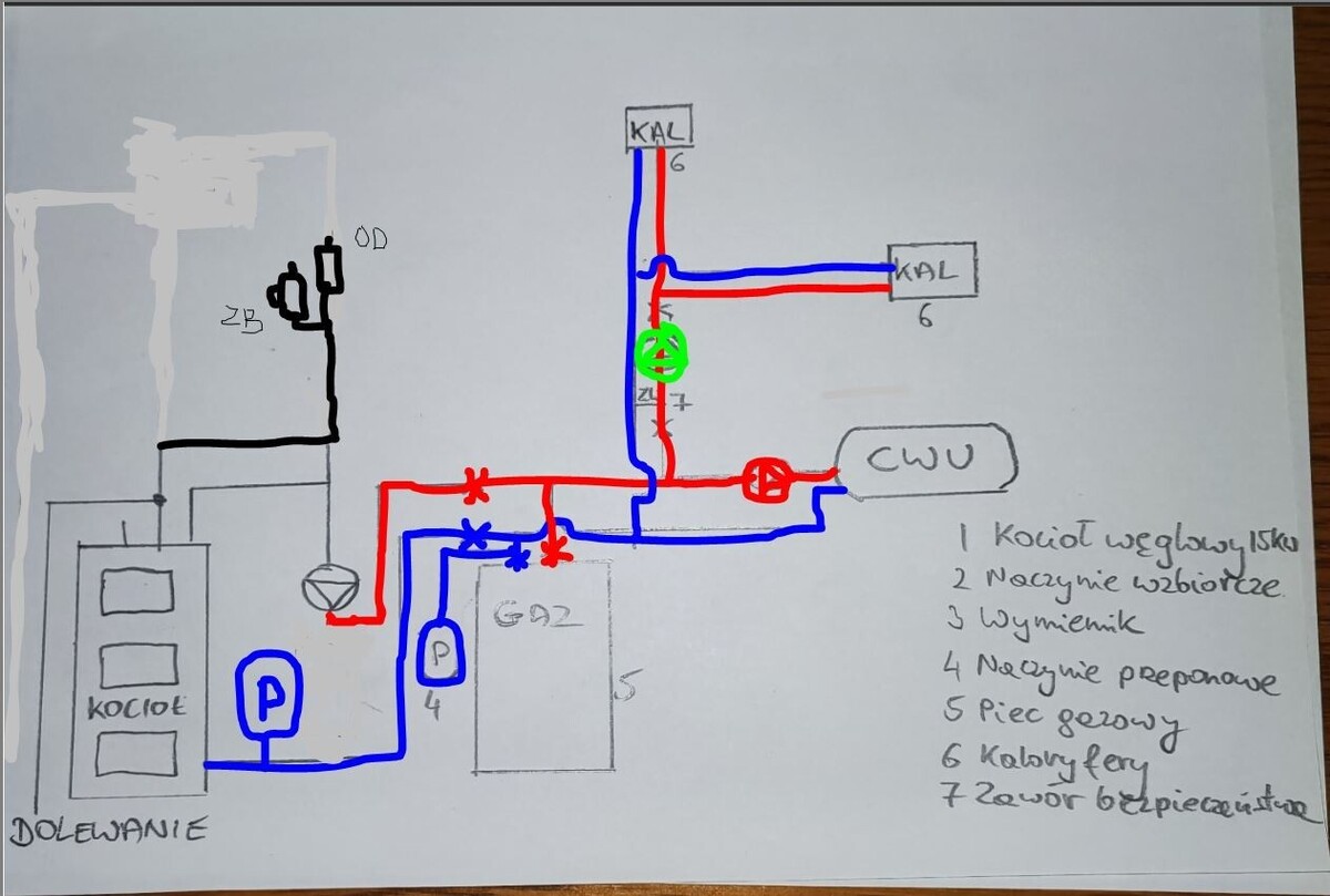

Nie trzeba zbiornik przenosić na strych można zlikwidować układ zamknąć , zamontować zawór bezpieczeństwa 1,5bar na kotle i jak połączysz oba układy usuwając wymiennik to ewentualnie zwiększyć naczynie przeponowe albo dołożyć .
Forekzaw, pompa podająca na grzejniki bierze ciepło z wymiennika. Te krzyżyki na schemacie to zawory, piec gazowy jest odizolowany ( zawory zamknięte) Latem zamykam zawory na wyjściu wymiennika odizolowujac kocioł weglowy i wtedy gazem grzeje cwu. Przy kotle gazowym jest przeponowe naczynie wyrównawcze.

Odciąć zbiornik wstawić zawór bezpieczeństwa 1,5bar ZB odpowietrznik OD i dodatkową przepone  na powrocie. Zaznaczona na zielono pompa do usunięcia. Można ją zastąpić króćcem 15cm i dwoma kształtkami ze śrubunków calowych (część z gwintem zewnętrznym) skręconych na szerokość 18cm by pasowało w miejsce pompy. Przechwytywanie.thumb.JPG.9bbe548c28278a21bd36e9824c1b5a3c.JPG
Forekzaw dziękuję za schemacik. To jedna z opcji....A jeżeli zdecydowałbym przeniesć naczynie na strych to czy wystarczyła by jedna rura do naczynia czy musiałbym puścić 2 rury ? I czy mógłbym wtedy na jednej pompce zrealizować zasilanie grzejników i cwu czy raczej 2 pompki ? Kolejna sprawa czy montować jakiś zawór 3d żeby ochronić powrót do kotła czy obyło ny się bez tego?

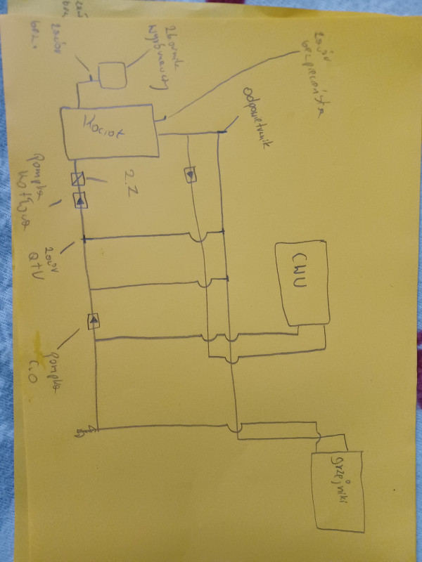

Witam proszę o podpowiedz gdyż nie mam teraz ochrony powrotu (piec ma pelet) czy taki schemat jak narysowałem sprawdził by się i czy do sterownika ecomax 360 mogę podlaczyc pompkę kotłowa i co by chodziły jednocześnie czy Ti by kolidowało  jeśli w złym miejscu dodałem post to przepraszam
Znalazłem podobny temat dlatego wstawiłem to co narysowałem myślałem że jest ok dlatego prosiłem o jakieś instrukcje
Ok widzę też mój błąd powrót cwu powinien być przed tymi pompkami od cwu a czy może reszta się zgadza? Czy może jakoś inaczej rozwiązać ochronę powrotu
