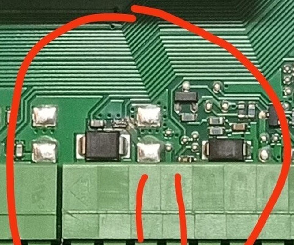

Mierzyłem napięcie , mA , omy , wszystko co tylko dało się zmierzyć miernikiem , zero reakcji nic nie pokazuje , najgorzej że ten sterownik jest nie rozbieralny , sklejony klejem , i nie mam jak zajrzeć do środka IMG_20250106_185811.thumb.jpg.b681dcc46f8a5de6bcc50276e0de0115.jpg
No to lipa. Ja nie pomoge wiecej.
Udało się jakoś to rozebrać , ale i tak to nic nie daje , nie ma tam co naprawiać , bynajmniej z mojego punktu widzenia  chyba tylko wymiana na nowe ,
Lewy zaznaczony zacisk złącza PT1000.
Od kwadratowego punktu lutowniczego (przeznaczonego prawdopodobnie do elementu ochrony  przepięciowej), biegnie w lewą stronę krótka ścieżka na płytce drukowanej, a tam dostrzegłem jakiś upalony element elektroniczny (prawdopodobnie rezystor).
@Andrzej_M_ Jak Ty tam cos widzisz? 😉
Ja stawiam na stabilizator pradu. Chyba to czarne z trzema nozkami.
Ja bym to wyslal do serwisu. Wczesniej sprawdz wizualnie czy faktucznie wzrokowo nic sie nie upalilo/wybrzuszylo itp. Zimne luty, przejscia na sciezkach itp.

To co wskazałeś jest upalone ,patrząc przez duże szkło powiększające na resztki tego co zostało ,to wydaje mi się, że to było takie same jak to co jest z lewej strony tego spalonego i to może być to samo bo obok jest czujnik od pogodówki , żadnego obejścia z cyny tam nie widać kocioł ma 3 lata i jeszcze nie był naprawiany , nie wiem czy to nie stało się po ostatniej burzy, pół roku temu, spaliła mi się wtedy antena od internetu, zasilacz , moduł internetowy w falowniku , econet od pieca poszło po kablu internetowym ,i wieża w garażu straciła głos , a ten czujnik w piecu dopiero teraz zauważyłem że nie działa . To wygląda jak to białe ze zdjęcia , tylko to może być rezystor smd , bezpiecznik smd albo jeszcze coś innego , kolega z pracy próbuje znaleźć schemat do tego modułu , ale nie wiem czy mu się uda ,
Coś tam trochę pomierzyłem ,
Miernik ustawiony na omy pozycja 20k.
Czujnik od pogody i ten od spalin mają identyczną oporność więc te rezystory ? , powinny być chyba takie same , tylko co jeszcze i jak  mogę zmierzyć żeby spróbować ustalić co to za element
1- to kondensator
2- spalony rezystor( zrobiłeś pomiary wszystkiego tylko nie jego) prawdopodobnie ma zwarcie
Wylutuj go(usuń) i wtedy zrób pomiary.
On razem z czujnikiem spalin tworzą dzielnik napięcia a z punktu d i G(połączone razem ścieżką) jest brany sygnał pomiarowy.
Punkt F i H to zasilanie obu czujników (spalin, pogoda)
niestety nie podpowiem jaką powinien mieć wartość.
Układem pomiarowym jest układ po prawej stronie zdjęcia z 14 nóżkami(2x7). są takie dwa, to ten co jest niżej.
Podaj co tam jest napisane, to może w datasheet jest podany jakiś schemat referencyjny i na podstawie tego może sie domyślimy jaki powinien być ten rezystor.
Na szybko zmierzyłem  tylko ten kondensator, na wylutowanie tamtego potrzebuję trochę czasu,
Napięcie takie jak na zdjęciu, i 160 nF
Zmierzyłem jeszcze raz ten spalony rezystor nowym miernikiem , w starym nie działał brzęczyk od pomiaru przejścia ,
Nie wykazuje żadnej oporności i nie ma przejścia , czyli nie robi zwarcia
Edytowane przez Pelletss
Czyli spalony, brak dzielnika ,sterownik nie widzi czujnika.
Układ to LM 324 poczwórny wzmacniacz operacyjny. Z datasheet nic się nie dowiemy. Wszystko zależy co konstruktor stworzył. Potrzebny schemat, raczej niedostępny, możesz popytać w Plum'ie jaką powinien mieć wartość ten rezystor.
Kondensator nas nie interesuje. Prądów nie mierz bo nie ma potrzeby. Kondensatory mierzy się po wylutowaniu, w układzie pomiar jest błędny. Mierz napięcia względem masy.
Dla próby możesz wlutowac rezystor 10k, nic się nie popsuje
