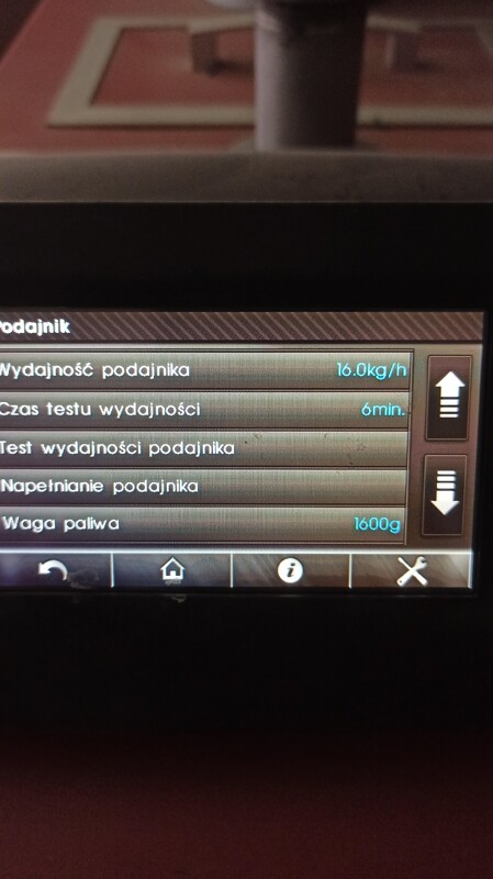

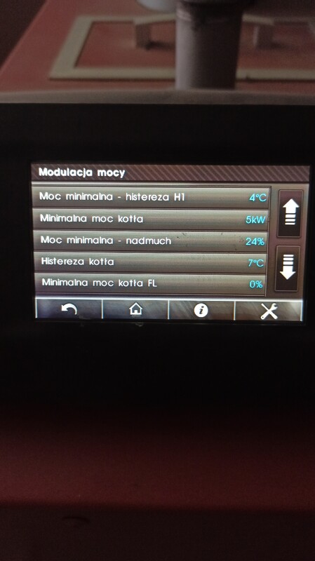

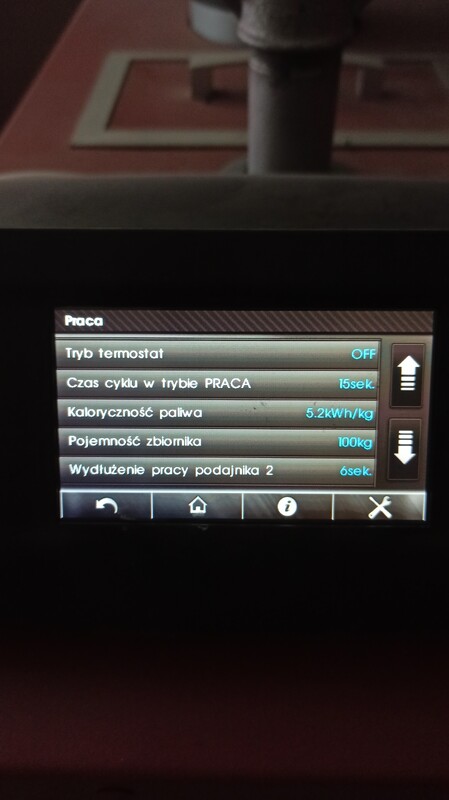

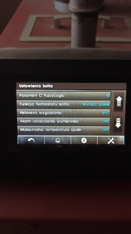

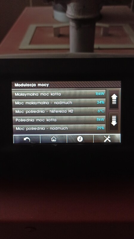

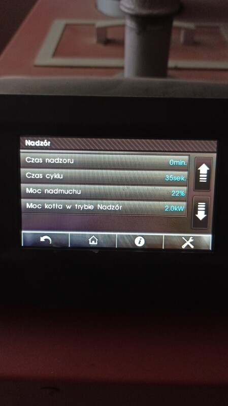

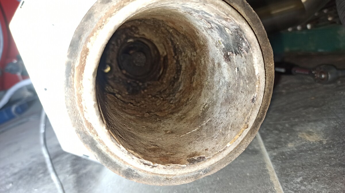

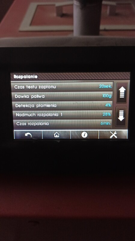

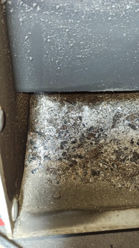

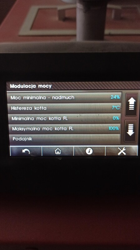

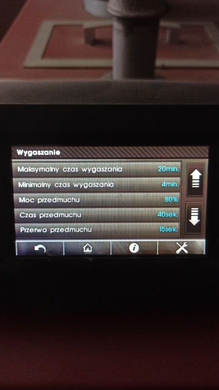

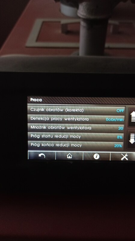

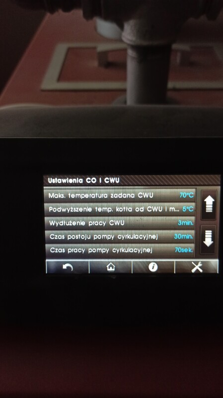

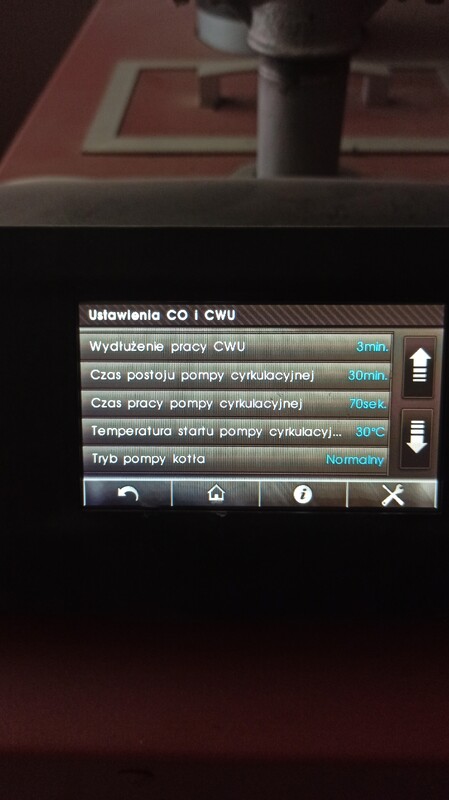

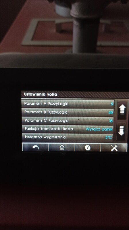

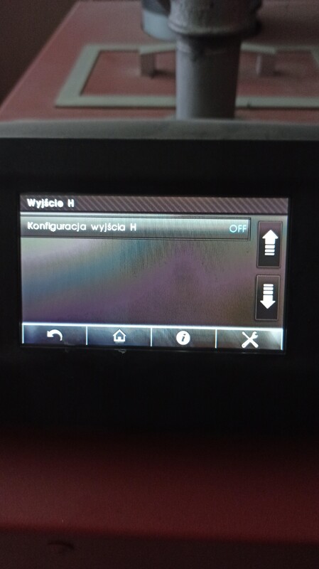

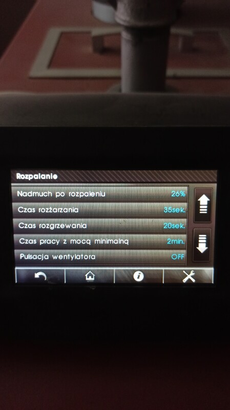

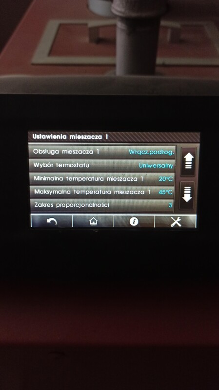

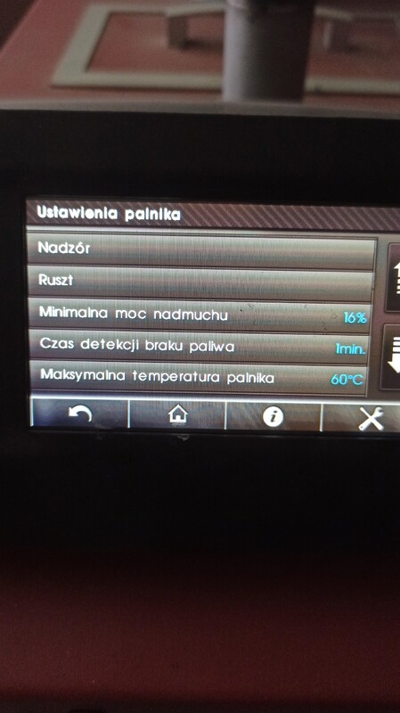

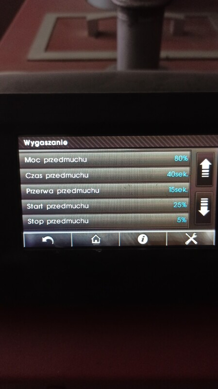

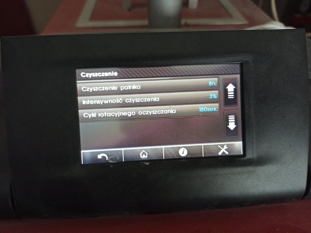

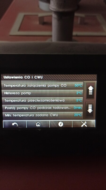

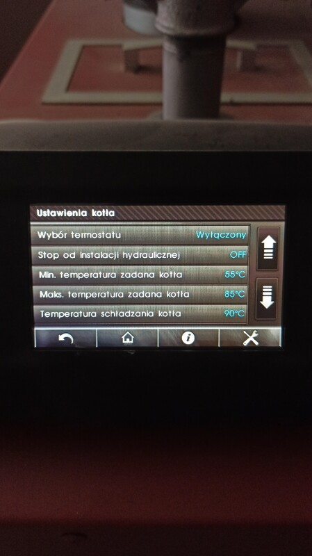

Chciałbym zasięgnąć porady odnośnie palnika kipi 16kw. Zacznę może od tego że od razu po instalacji nowego kotła firmy Narmet (produkcja Narew) zaczęły się problemy, sterownik gubił płomień , nieustannie się wygaszał i znowu odpalał. Dopiero któryś z kolei serwisant poradził Sobie z problemem , wymiana sondy od detekcji płomienia pomogła , płomień był stabilny,oscylował w granicach 80-100%. Piec pracował (i nadal pracuje) około miesiąca , parametry się pogorszyły, ale sytuacja z wygaszaniem nie występuje , zwyczajnie płomień ma niski parametr. Oglądając komorę palnika da się zauważyć spiek który zatyka otwory powietrzne. Wyczyściłem to wszystko , płomień znowu ma zadowalające wartości. Moja prośba , czy ktoś mógłby mi wskazać czy któreś ustawienia w sterowniku są do zmiany , co mam sprawdzić lub przetestować , żeby spalanie było lepsze , czy jest możliwość że pellet (granulita produkcja litewska) jest aż tak słabej jakości i nic nie da się z tym zrobić tylko i wyłącznie zmienić markę pelletu. Dodaje zdjęcia jak to wygląda i ustawienia ze Oksterownika . Dziękuję za poświęcony czas i wszelkie wskazówki.

Ewidentnie masz zaklejony palnik. Otworów nadmuchowych prawie nie widać. Spróbuj regulować parametremi odpowiedzialnymi za obrót palnika w trakcie pracy. Nie widzę tych parametrów na tych zdjęciach. Ewentualnie też poustawiać lepiej nadmuchy.
Zdjęcie palnika jest przed czyszczeniem czy po czyszczeniu?
Jaki sterownik?
Kup na próbę kilka worków dobrego peletu i zobacz jak będzie się paliło. Barlinek, Poltarex itp. Przed próba wyczyść palnik w środku. Najlepiej druciana szczotka która mozna zamontować na wkrętarkę.

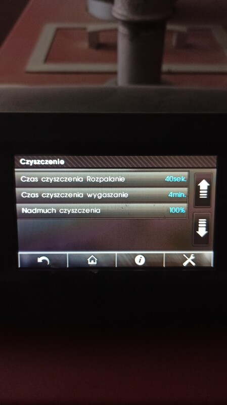

Zdjęcie jest przed czyszczeniem, sterownik plum ecomax920. Rozumiem że nadmuchy mam zwiększyć ?
Oczywiście wyczyściłem palnik, co do zmiany pelletu na ten moment to nie mam takiej możliwości, bo zostało mi ponad 2.5 tony tego którym palę , pierwszy sezon grzewczy paliłem pelletem firmy dankros, ale zmieniłem go za namową serwisanta, gdyż stwierdził że jest zły (co w mojej opinii z perspektywy czasu jest nie prawdą , spalał się lepiej niż obecny nawet przy problemach z detekcją płomienia )
Nie wiem czy masz zwiększyć. Na razie zostaw nadmuchy. Na razie ustaw to poruszanie palnikiem: rotacyjny cykl czyszczenia i intensywność. Jaką masz w obecnej chwili?
Dokładnie takiego parametru nie znalazłem , jest zakładka czyszczenie
Czyszczenie rozpalanie 40sekund
Czyszczenie wygaszanie 4 minuty
 Nadmuch czyszczenia 100%
W ustawieniach serwisowych nie ma?
Zrobiłem zdjęcia wszystkich parametrów także tych z ustawień serwisowych po kolei, sprawdzę ponownie gdy wrócę do domu.
U mnie w econecie niema wszystkiego , jest w sterowniku kotła .
No widzisz, jednak jest... Daj na wstępie 6%i 90 sek. Dobrze byłoby to badziewie zeskrobać z palnika przed dalszymi testami, bo raczej samo nie odpadnie...

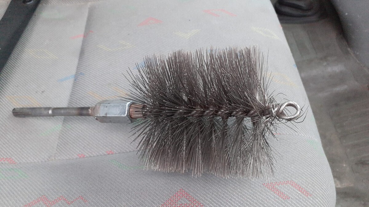

Witam a mógłbym się dowiedzieć jak panowie czyścicie palnik?
  • 1 miesiąc temu...
Do czyszczenia komory paleniska w KIPI najlepiej się sprawdza szczotka o 5-10 mm większa od średnicy komory palnika i obracana przy pomocy wiertarki. W czasie czyszczenia włączyć rotacyjny obrót komory oraz nadmuch palnika. Szczotki tylko zakończone oczkiem jak na zdjęciu.
Zrobione pod SDS .
