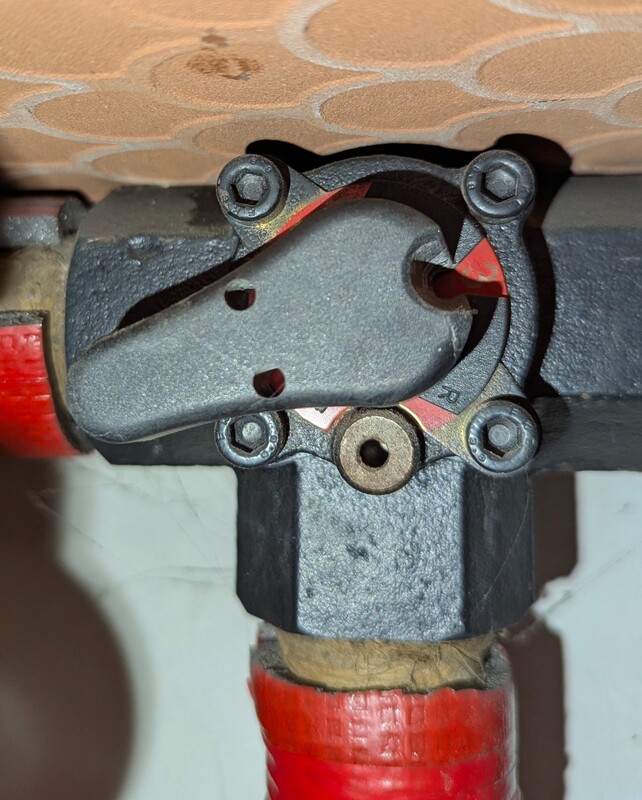

Jakieś 3 miesiące temu wprowadziłem się do domu ogrzewanego piecem na ekogroszek. Przewertowałem forum i YouTube w poszukiwaniu najlepszych ustawień, jak zmniejszyć spalanie itd. Jedna rzecz nie daje mi spokoju. Jak działa zawór trójdzielny który posiadam. Jeżeli dobrze rozumiem to jest to jedyna możliwość regulowania ogrzewania podłogowego, które mam w przedpokoju i łazience na parterze budynku (łącznie ok 30m2).

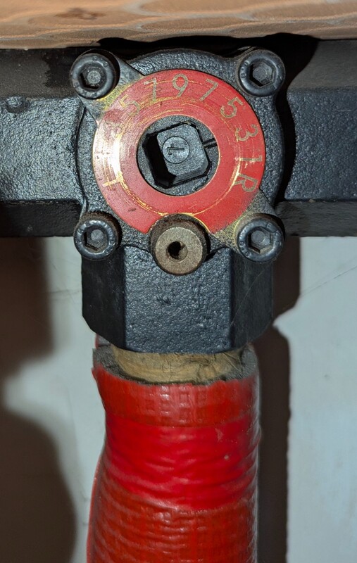

Mój zawór 3D wygląda tak. Ma podziałkę L 1, 3, 5, 9, 5, 3, 1 R. Cały czas jest ustawiony na 3R. Przy takim ustawieniu łazienka za mocno się nagrzewa. Jeżeli dobrze myślę to chcę żeby więcej szło na powrót (w dół), a mniej na C.O. dzięki czemu obniżę temperaturę podłogówki, a temperatura wody na powrocie będzie wyższa. Dzięki temu dłuższe czasy podtrzymania i bardziej ekonomiczne spalanie.

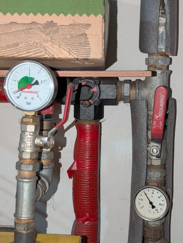

Na zdjęciu 2. Widać kawałek instalacji. Z lewej idzie jest zasilanie z pieca, w dół powrót, a w prawo CWU.
Obecne ustawienia pieca to 55°C CO i 40 °C CWU. Spalania w ostatnim tygodniu to ok 20kg/doba przy powierzchni domu ok 160m2 (15cm styropianu na ścianach i 30cm pod dachem).
Pytanie: jak działa ten zawór i czy w mojej logice dotyczącej temperatury powrotu i na podłogowe są jakieś błędy?

Poczytaj w tym temacie może znajdziesz to czego szukasz.
Albo tu, zwróć uwagę na tabliczkę z oznaczeniami.
zawory-pl01r0206 (1).pdf
Instrukcja.
