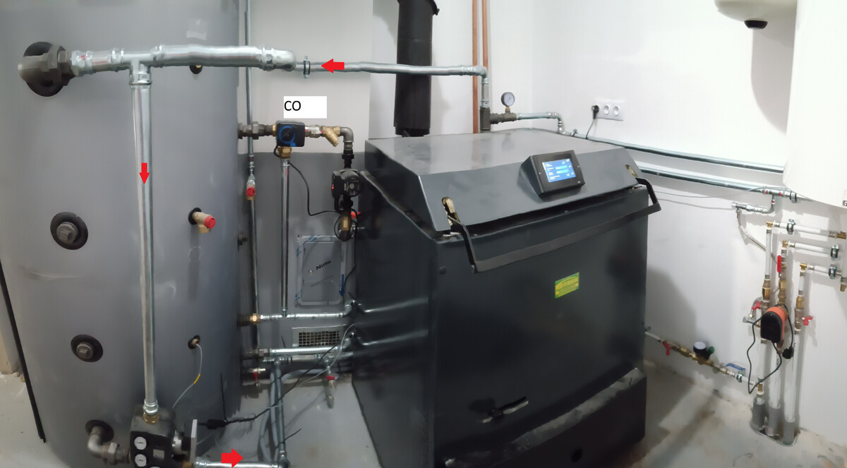

Witam.
Nareszcie udało się zamontować i podłączyć kocioł. Jednak jako totalny laik mam pewne wątpliwości. Według producenta w układzie zamkniętym pompa CO powinna być za zaworem 3d, natomiast u mnie jest to "drugi obieg". Czy podłączenie jak na zdjęciu jest prawidłowe? Zastanawiam się czy nie będzie tak, że ciepła woda z bufora będzie wychładzana przez kocioł?IMG20241117170711.thumb.jpg.039cacbd0713dcc173ff2167ec083972.jpg

Mam ten sam kocioł od niedawna. Ja dałem termostatyczny zawór ochrony i mam obieg otwarty więc mamy różne układy, ale mam zapytanie odnośnie ocynku. Wystrzegalem się u mnie cynkowanych elementów a u ciebie sam ocynk widzę.
