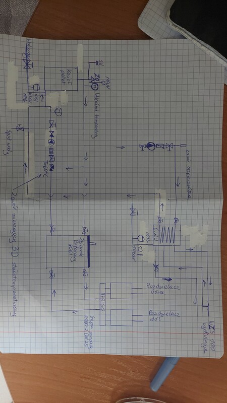

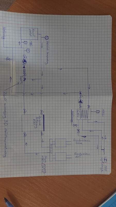

Witam, chciałbym uzyskać parę wskazówek co do schematu kotłowni czy według was jest to poprawny schemat może trzeba coś zmienić. Ogólnie piec kamen 17kw do tego bufor 800l C.O i bufor z jedną wężownicą 300l C.W.U. W domu wszędzie zrobione ogrzewanie podłogowe na dole dwa rozdzielacze jeden 7sekcji drugi 8sekcji- to wepnę w pierwsza grupę pompowa z firmy afriso z mieszaczem, na górze jeden rozdzielacz 12sekcji to wpinam w drugą grupę pompowa. Do tego dochodzi grupa WZS 100 do cyrkulacji C.W.U. jeżeli coś jest niejasnego proszę o podpowiedź co zmienić lub poprawić dziękuję. 20241027_145418.thumb.jpg.1b37d205429a320f157c2ea6c62dfa43.jpg
Nieprawidłowy układ napełniania instalacji CO + brak zaw bezp + brak manometru
Nieprawidłowe podłączenie bojlera + brak zaw bezpieczeństwa +brak zaw zwrotnego na zasilaniu ZW bojlera
Brak inf o wielkości naczyń przeponowych (CW i CO)
Ja dodam:
zawor zwrotny na krotkim obiegu przenies na strone tloczna pompy
zbiornik przeponowy zaleca sie montowac po stronie ssawnej pompy
Ok postarałem się nanieść poprawę na schemat nie wiem jednak czy nadal jest dobrze trochę pokreślony schemat jutro postaram się to nanieść graficznie z zaworami bezpieczeństwa wszystkimi zabezpieczeniami i resztą.
Nie prawda!!!
@sambor prawda, tak zaleca norma a dopuszczalne jest rowniez po stronie tlocznej.
Ciekawe, która norma?
Ja znam taką PN-EN 12828:2013 - Instalacje ogrzewcze w budynkach — Projektowanie wodnych instalacji centralnego ogrzewania, która jest aktualnie obowiązująca.
Wg  Normy naczynie musi zabezpieczać kocioł - czyli musi być montowane wprost przy kotle, jak zamontujesz po stronie ssawnej pompy, to masz między kotłem a naczyniem - pompę, filtr, a czasem zaw zwrotny.
A na zasilaniu z kotła, ze względu na temp wody się nie zaleca montażu NP.
Natomiast ja robie tak:
@sambor uważasz, że przedstawiony na rysunku powyżej "zabezpieczający zawór odcinający i opróżniający" jest niezgodny z obowiązującymi przepisami?
Norma stara i nieaktualna, po kolei - rys 8.1 i 8.2 - wystarczy przed pompą zatkany filtr i wszystko bierze w łep, rys 8.3 - tak czasem przerabiało się naczynie wzbiorcze otwarte.
Dodatkowo wystarczy, że między pompą a kotłem jest wstawiony zaw zwrotny.
Można zastosować naczynie na powrocie ze sprzęgła, wtedy ew nadmiar wody ( ciśnienie ) idzie przez zasilanie i sprzęgło-  tak się robi przy większych inst z kotłem gazowym i sprzęgłem.
natomiast twój rys jest w porządku.
Wiem. Na rozsadek jest dziwnie Skoro obowiazywala…
Cos zmienilo sie w kwestii podlaczenia, ze teraz nie zaleca sie po stronie ssawnej?
Edytowane przez PioBin
To nie wyklucza powyzszego. Napisales „nie prawda”  wiec pomyslalem ze masz inne zdanie.
dlaczego na rysunkach 8.1, 8.2, 8.3 w obrazie kotła wpisano kocioł na paliwa ciekłe, gazowe lub elektryczny? co z kotłami na pellet i inne paliwa stałe?
Widocznie dlatego ze uklad zamkniety dla kotlow na paliwa stale zaczal obowiazywac (byc dopuszczony) pozniej.

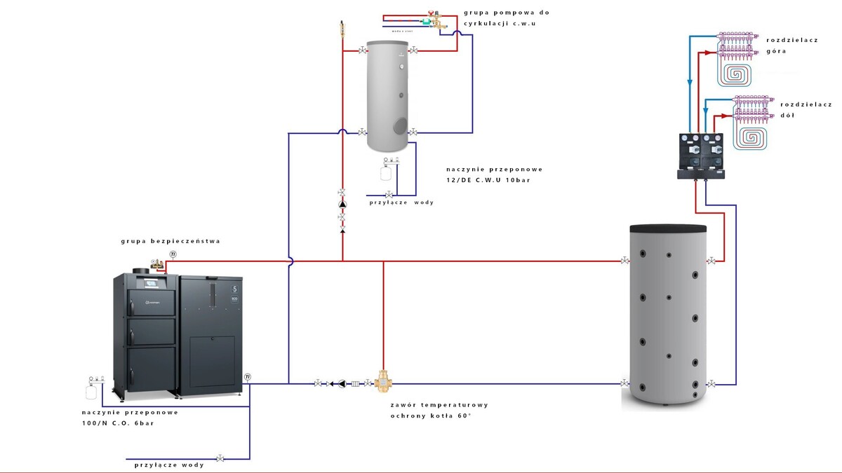

Cześć, postarałem się nanieść projekt z kartki na bardziej czytelny, proszę o uwagi co do projektu i ewentualne podpowiedzi co zmienić i poprawić.
Na przyłączu do napełniania instalacji musi być zaw zwrotny.
Naczynie przeponowe od CO zostało policzone?
Ew jakie jest ciśnienie dopuszczalne pracy kotła?
Ok faktycznie na przyłączu uwody do c.w.u  pominołem zawór.
Co do naczynia przeponowego zostało ono policzone i myślę że będzie wystarczające chyba że trzeba coś dołożyć ale na zbiornik bufor 800l plus to co w instalacji 200l powinno wystarczyć ale mogę się mylić. W specyfikacji kotła jest maxymalne cisnienie 1.8bar
Dodatkowo: podłączenie naczynia przeponowego musi być taką rurą jaki jest gwint przy naczyniu.
W przypadku naczyń powyżej 50L to zawsze jest  gwint 1" i rura taka sama.
Dzięki Sambor za szybkie odpowiedzi. Naczynie wyprowadzę rura 1" i jeżeli na trójniku zrobię przejscie na mniejsze będzie to poprawnie czy lepiej zrobić wszystko na 1" do bufora. Bo planowałem zrobić rurami 35mm
Rurki będą zaciskowe prawdopodobnie z kan-therm stell. Jeżeli wystarczy srednica 28 to super będzie taniej. A co do tej redukcji z naczynia przeponowego z 1" będzie ok na trójniku?
