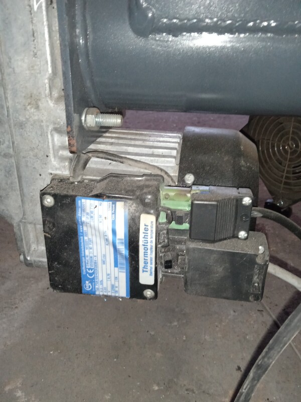

Witam jak nazywa się wtyczka ta zielona jest przetopiona i czy ma coś wspólnego z błędem 257 zablokowany podajnik zatrzymanie ślimaka podczas cofania 1.recznie działa przód tył
To jak się nazywa to chyba tylko producent wie - ABM. A może mieć wspólnego z błędem jak najbardziej, bo właśnie przez nią idzie sygnał obrotów wału (hallotron podajnika). Być może nie łączy coś na połączeniu
