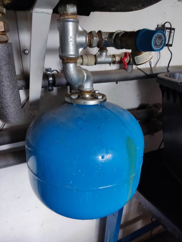

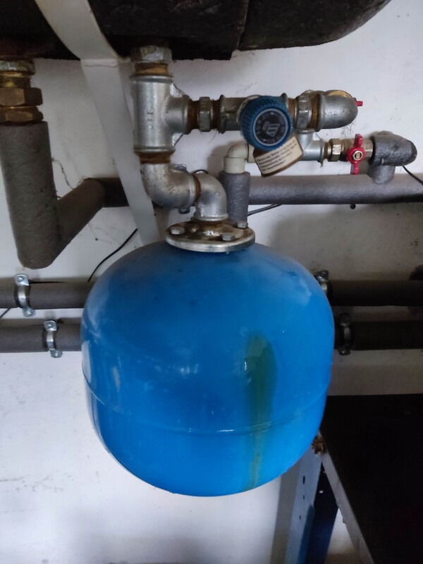

Witam, mam problem z kapiąca wodą z zaworu bezpieczeństwa przy zbiorniku wyrównawczym.
Zlałem ciepłą wodę, zostawiłem odkręcony kran i napompowalem zbiornik do 3,5 bara.
Po odkręceniu wody wskoczyło 5,5 bara i woda dalej kapie z zaworu bezpieczeństwa.
Co mam zrobić?
Czy ciśnienia są w porządku? Czy może zbiornik i zawór są do wymiany?

Wcześniej długo było dobrze. Potem kapało jak się grzało wodę. Nic nie było robione z zaworem i może przez to trzeba go jakoś obsługiwać co jakiś czas? Czytałem gdzieś że jak z zaworu długo kapie to jest do wymiany.
Nie jestem jeszcze pewien ale jak kiedyś dopompowywałem powietrze i potem trochę puszczałem to mi  stamtąd trochę wody też leciało może ten zbiornik jest zepsuty?
Zdjęcia na chwilę.pbecna mam kiepskie. Jak podjadę do dziadków to sprawdzę dokładnie zbiornik i bojler.IMG_20240412_185017.thumb.jpg.3c415ea1971460f03809720c6e8470e9.jpg

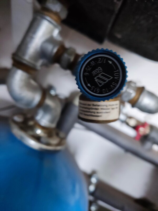

To trzeba sprawdzić czy naczynie trzyma to ciśnienie co napompowałeś , jak trzyma to trzeba wymienić zawór bezpieczeństwa, on z czasem się starzeje lub jest zanieczyszczony piaskiem

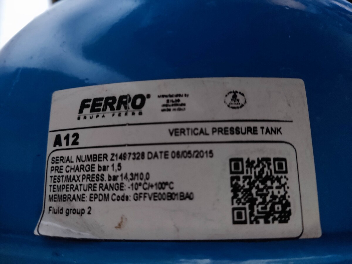

Sprawdziłem i chyba już wiem 2 czym problem. Czy dobrze czytam na zbiorniku wyrównawczym powinno być 1,5 bara a nie 3,5?
A ten pre charge 1,5 bar na naklejce to nie oznacza ile powinno się nabić przed nalaniem wody?
Jak upuściłem trochę powietrza to przestała kąpać woda z zaworu.
Może na wolnej wodzie spróbować wyregulować do 4 bar?
Jak podaje producent, wstępne ciśnienie w pustym zbiorniku ma wynosić właśnie te 1,5 bara.
Spoko, jak to naczynie ma wstępne , fabryczne cisnienie  1,5bar, to nie nadaje się do takich ciśnień.
To typowe naczynie do instalacji z PC lub podobnych np CO.

Przedtem nie zobaczyłem dokładnie na ekranie smartfona zdjęcia tego naczynia przeponowego, dopiero teraz na większym ekranie widzę co i jak
Możliwe że to naczynie przez wyższe ciśnienia zostało uszkodzone - sprawdź czy przez wentyl po naciśnięciu nie leci woda- jak leci, to naczynie do wymiany.
