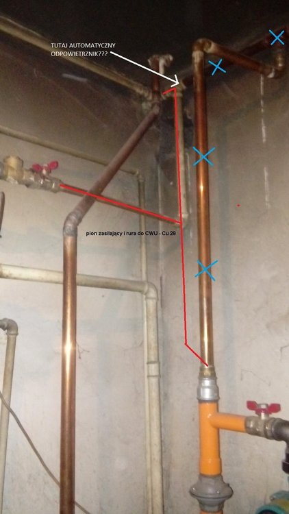

Witam.Chciałbym odświeżyć temat odnośnie przeróbek mojego C.O.Nie było mnie w kraju więc nie dokonałem w/w przeróbek.Mam zamiar zająć się tym w weekend stąd moje pytanie czy nie powinienem zamontować automatycznego odpowietrznika w miejscu w którym go zaznaczyłem na zdjęciu?
a jest coś powyżej tego odpowietrznika, a przy okazji spuszczenia wody zawór także na powrocie wężownicy
Nie ma nic powyżej tego miejsca co miałby być zamontowany zawór oprócz oczywiście zbiornika wyrownaczego.Odpowietrznik przed bojlerem to wiem a po co ten zawór na powrocie?Więc dobrym rozwiązaniem jest ten odpowietrznik u góry układu?
Edytowane przez bomba1982
po pierwsze aby móc odciąć sam bojler jak strzeli wężownica .
Po drugie można przydławić przepływ-  dla leniwej wody
oczywiście
a nawet rurę zasilania to bym wyciągnął tak
a najlepszym rozwiązaniem to dodatkowa pompa do bojlera bo byś mógł sterować temperaturą
